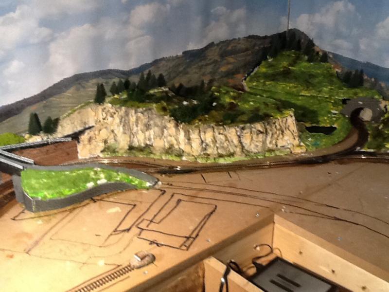

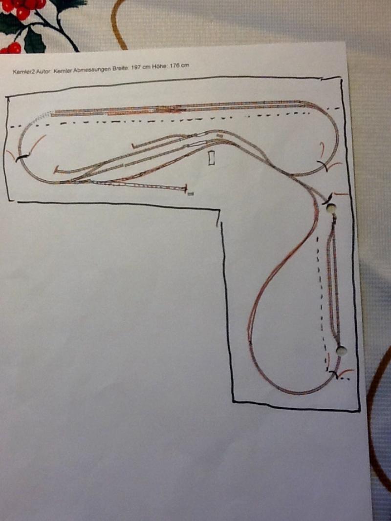

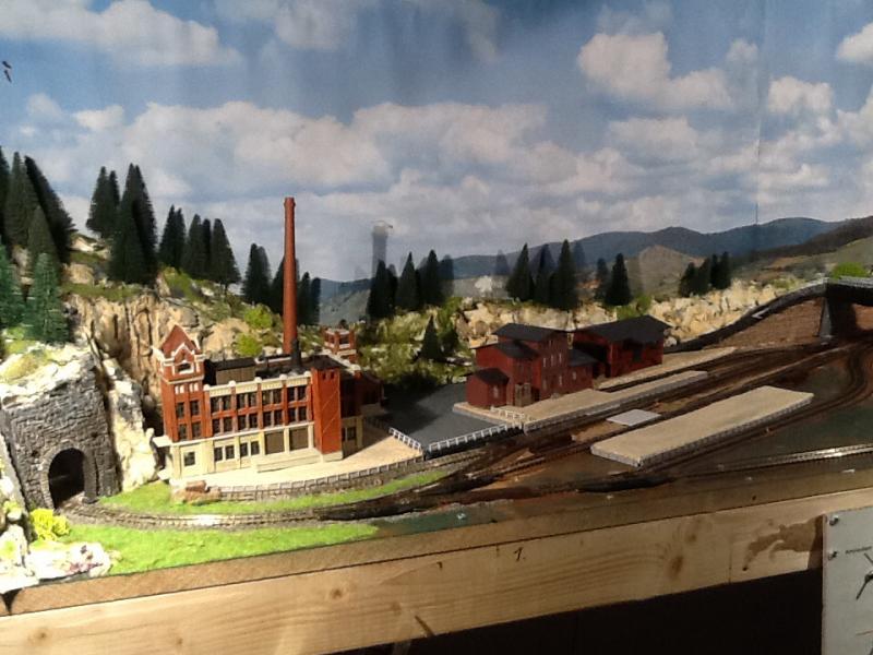

29 July 2015, 12:03:43 »
Ik heb de aanwijzingen opgevolgd en hoop het goede resultaat te hebben.

29 July 2015, 15:43:34 »
Marius,
Je hebt een keerlus in je baanplan zitten. Heb je daar bij het aansluiten rekening mee gehouden? Timo zal je er wel op wijzen, maar ik ben benieuwd of je de lus naar beneden al hebt kunnen berijden.

29 July 2015, 16:20:39 »
Hoi Marius,
Lekker aan het bouwen
Dat kan
Aanstaande maandag, dinsdag en woensdag zou in ieder geval kunnen. Meerijden zou zeker makkelijk zijn. Ook al is fietsen ook geen probleem. Ik fiets met regelmaat de 18km op en naar naar mijn vriendin in Haaksbergen. Wel moet ik zeggen dat het weer niet echt heel goed is op dit moment :p Droog over komen door mee te rijden is altijd fijn
Verder afhandeling kan beter via mail of persoonlijk bericht (vaak ook pb genoemd). Links over mijn naam vind je daarvoor icoontjes.
@Gerard, daar zal ik dan zeker naar kijken. Zeker ook omdat eventuele melders hier dus iets anders moeten.

29 July 2015, 22:27:28 »
Hallo Timo en Gerard,
De keerlus functioneert prima via digireverse van Digikeijs, dus daar zit het probleem niet. Timo, ik ben blij met je voorstel alleen, de kleinkinderen komen logeren en het is ons nog steeds niet duidelijk wanneer dat precies gaat gebeuren. Zodra ik daarover wat meer weet, meld ik me om een definitieve afspraak te maken. Al vast bij voorbaat dank.
