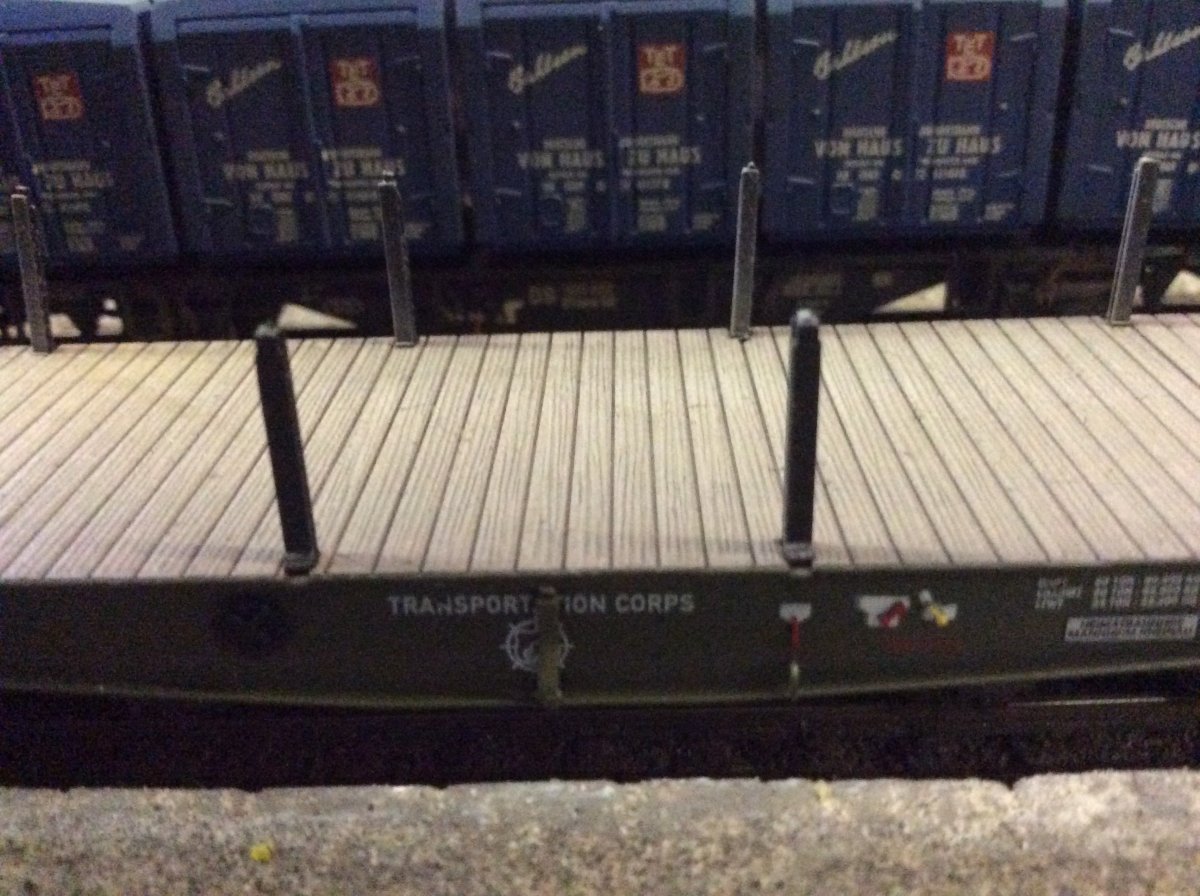

27 November 2016, 14:12:00 »
De bodem is gespoten met verschillende hout tinten gevolgd door een zwartgrijze washing met Vallejo verf.
De houtnerf wordt zo weer zichtbaar en het ziet er niet zo plasticachtig meer uit.
