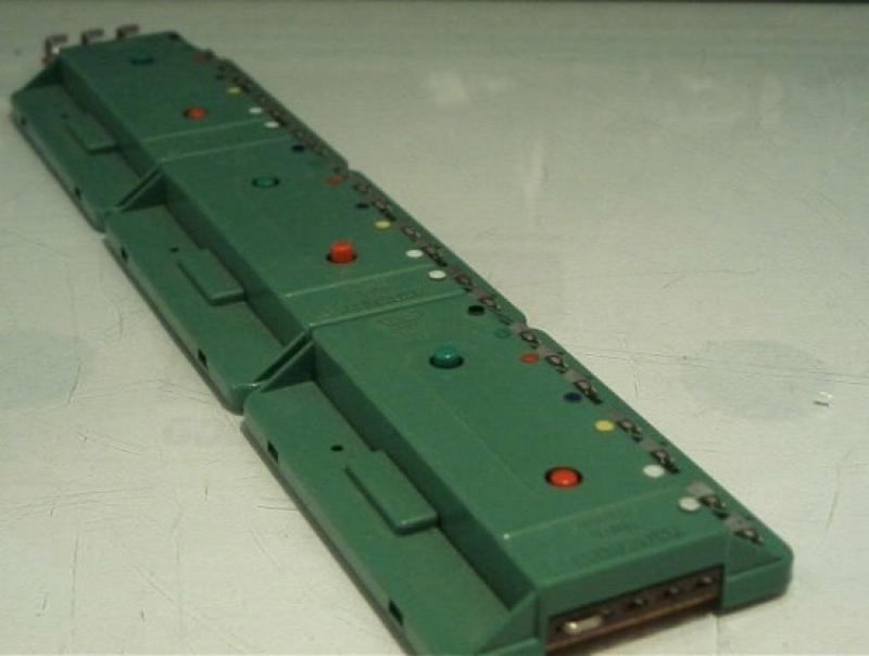

Nou, mooi dat we weten wie de langste heeft. Hopelijk heeft Henny zich niet laten afschrikken door het gekrakeel, want goede kans dat Jack de oplossing heeft genoemd. Ik vond een foto waarop de draadbrug goed te zien is op de kop van het laatste relais.

Dag Henk,
Fijn dat je meedenkt. Hopelijk gaat Henny in het weekend de oplossing krijgen.
De reminder tav het draadbrug is al een paar keer genoemd en Henny geeft aan dat die er wel is, schoon en wel. Ik had ook wel het idee dat het circuit niet sluitend is, wat duidt op het ontbreken van het draadbrug.
@henny: je ziet het: check dat draadbruggetje goed.

 ;D  (y) Ik heb er zelfs nachtmerries van. Bedrading gechecked, draadbrug gechecked (Fleischmann geeft die aan met V) nogmaals alle bedrading gechecked. Ik ben er zeker van dat ik iets fout heb gedaan, dat kan haast niet anders, ik wacht gewoon het weekend af en ga me ondertussen concentreren op een beetje scenery bouwen. Heb ook nog een dennebos te maken   :o Komen Jan en ik er niet uit, kom ik weer terug op het forum

Opgelost (net voor Jan kwam)  ;D Ineens bedacht ik dat het probleem wel eens in de plek van de readrelais zouden kunnen zitten. Ik heb ze verplaatst en ja hoor, het werkt. Alleen blok 1 nog niet die springt niet automatisch op groen. Dus als de trein sectie twee verlaat komt sectie 1 niet op groen. Alle andere doen dat wel nu. Dus nog maar eens bekijken wat voor denkfout ik daar nu maak. Maar ik denk dat ik daar wel uit kom. In ieder geval bedankt allemaal voor het meedenken.

Je zou nu eens een werkend reedrelais op de plek van de niet werkende kunnen zetten en kijken of  het probleem
mee verhuisd. Zo ja is er toch eentje stuk. Zo niet zul je de fout in je eigen bedrading moeten zoeken.

Bedankt Hans, ik ben niet zo sterk met ingewikkelde schema's. Heb nu de buitenbaan ook gedaan en dat ging goed, behalve blok een, daar gaat het mis. Nu weet ik (nog) niet of er iets fout is met de bedrading (en deze keer ben ik echt heel nauwgezet en systematisch te werk gegaan. Eerst maar eens slapen, dan morgen mijn 5 km ochtendwandeling (bevel van de dokter) en dan nog maar eens kijken en nadenken, ik heb drie maanden de tijd, de universiteiten hier geven je drie maanden zomervakantie en drie maanden winter, dus ik heb de tijd en dank zij mers duurt die vakantie nog een beetje langer
