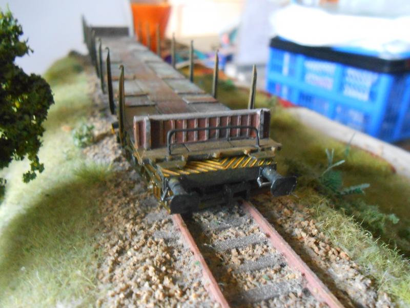

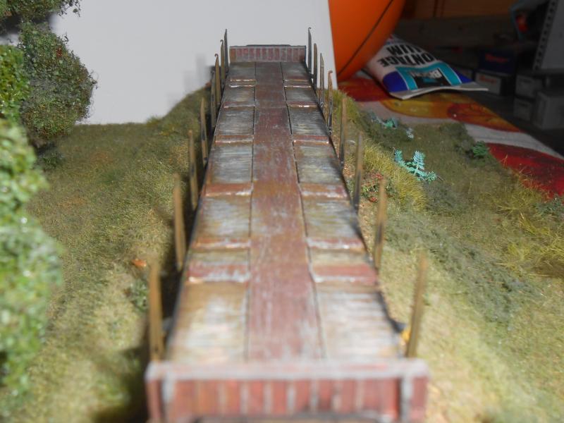

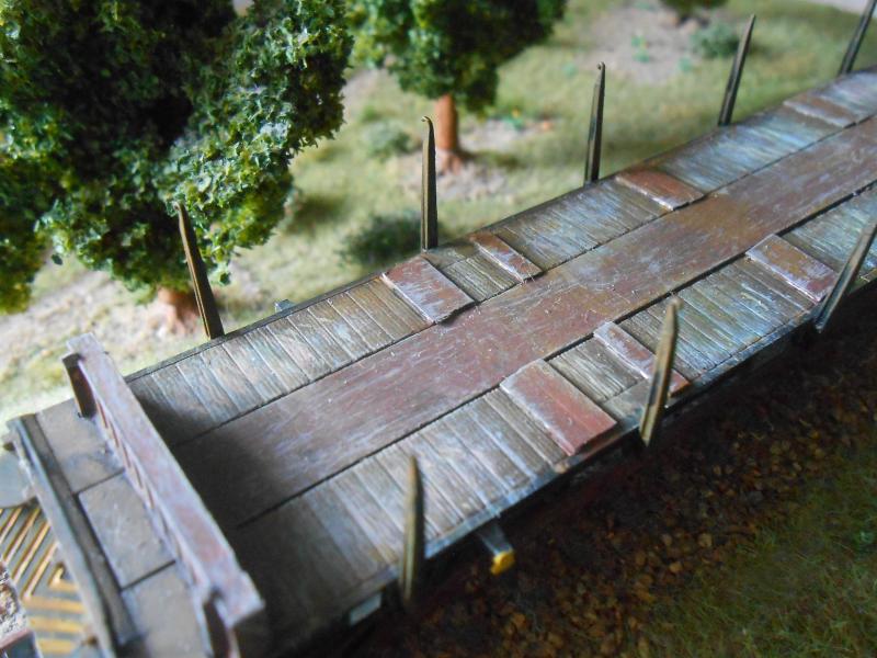

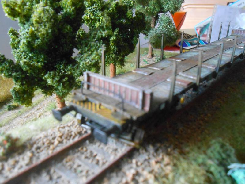

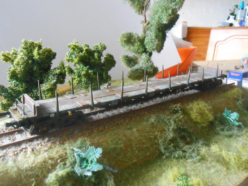

6 - Wat je kunt met 5 euro
Begin April was er weer de mini-beurs in Leiden, alwaar mede door een opmerking van mijn moeder een nieuw project werd gevonden. Voor 5 euro kon een Roco 4360 platte wagen gekocht worden. Deze wagen van het type Sssy-710 is eigenlijk een containerwagen die door de zwenkbare rongen ook als rongenwagen kan worden gebruikt. De lading, een paar plastic boomstammen (gigantische) ligt inmiddels in de rommeldoos. Vier van de acht kettingen ontbraken en ook de steekwanden en bordessen voor de uiteinden ontbraken.
Met een beetje klussen werd het echter wel weer wat.
De boordwanden heb ik zelf gebouwd uit Polystyreen plaat en enkele strips. De bordessen werden gemaakt van een simpel stukje .5 mm messingdraad. De delen die als 'metaal' worden nagebeeld kregen een basislaag Humbrol (113 Chocolade-bruin), en daarna een wasje verdunt licht roestbruin en roodbruin. Afgemaakt werd het met een drooggewreven harde kwast met opnieuw roestbruin en grijs.
De bodem van de wagon zat vol met allerlei gaten voor het monteren van denk ik een container of extra laadbielzen. Ik besloot alle gaten af te dekken met stukken Styreenstrip, om metalen laadbalken na te beelden. De rest van de vloer, die gemaakt is van planken, kreeg weer een kleurbehandeling om er als realistisch hout uit te zien.
Als lading ben ik op dit moment een aantal plastic, ex-Märklin, bovenleidingsmasten aan het bewerken. Een complete zak met 7 stuks kon ik ook in Leiden vinden voor maar 3 euro  ;D . Enkele inkepingen in de masten wil ik opvullen. De plastic strips 1x1 mm van Evergreen passen perfect. Jammer genoeg lijkt behalve misschien secondelijm met activator niks goed te kunnen kleven aan die masten. Inmiddels geprobeerd : secondenlijm, Bison montagekit, Bison alleslijm, plasticlijm, Revell Plasto, Bison montagelijm.  Iemand nog suggesties ?  ???
  • Berichten: 27221
    • Pagina van klaas
Re: Geen wagon zonder lading - 2014
« Reactie #19 Gepost op: 27 April 2015, 11:02:38 »
Secondenlijm met activator. 8)
