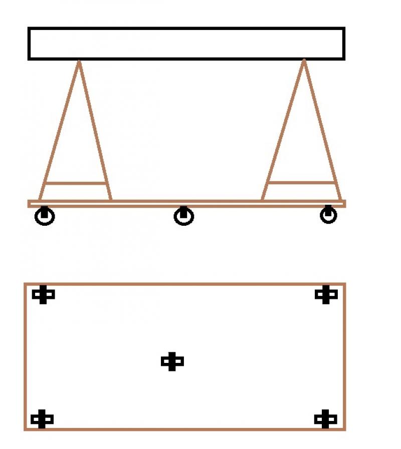

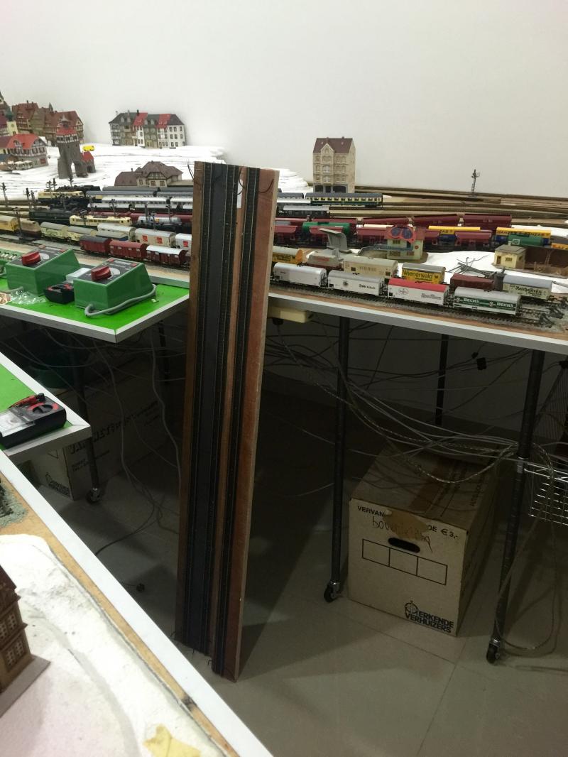

Hans Grasmaijer
  • Berichten: 3325
Re: Onderstel voor treintafel
« Reactie #5 Gepost op: 07 April 2015, 09:09:18 »
Dag Mark,
Zoiets?
Ik kan het brugdeel tussen de twee tafels wegnemen. Dan kan ik de tafels naar wens verrollen om overal bij te kunnen.
Hans

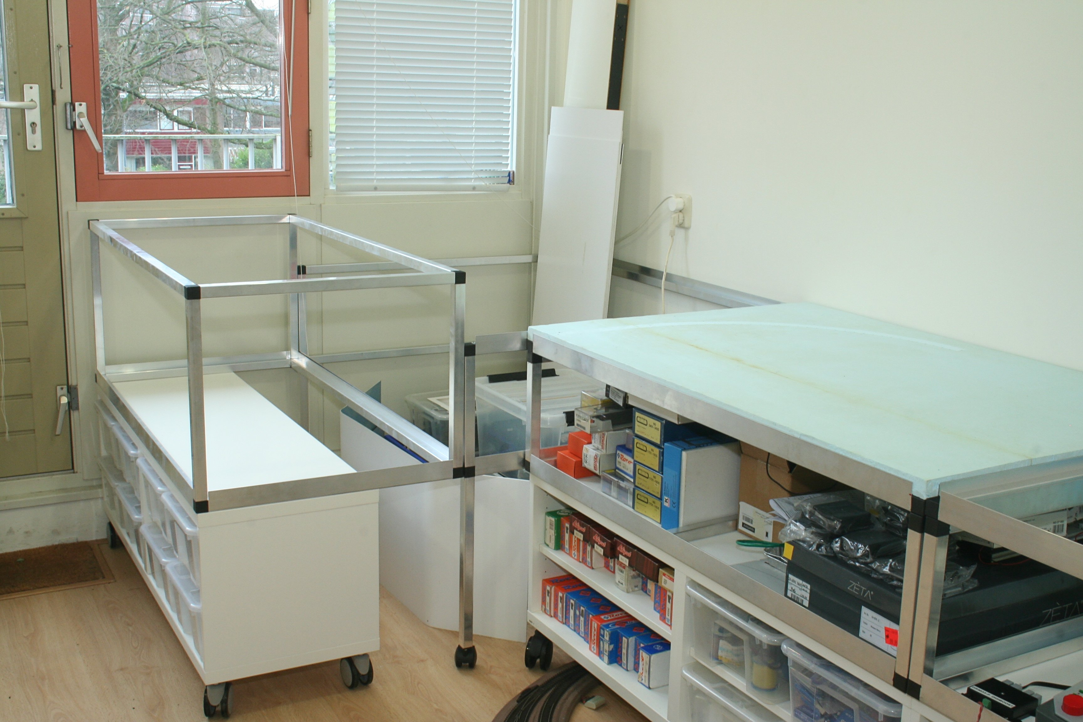

Karst Drenth
  • Berichten: 10498
    • Plan U op Sleutelspoor
« Reactie #8 Gepost op: 07 April 2015, 14:44:48 »
Als een beetje kosten niet echt een probleem is: http://forum.beneluxspoor.net/index.php/topic,22460.msg3221524280.html#msg3221524280
Verrijdbare frames uit Aluminium ?? (y)

MarcNL
  • Berichten: 2882
    • foto's op Imgur
« Reactie #9 Gepost op: 07 April 2015, 15:47:31 »
Nou ja, kosten. Hout is ook niet goedkoop meer tegenwoordig.
En op je totale treinbaan is het de investering wel waard, zo'n alu constructie.
