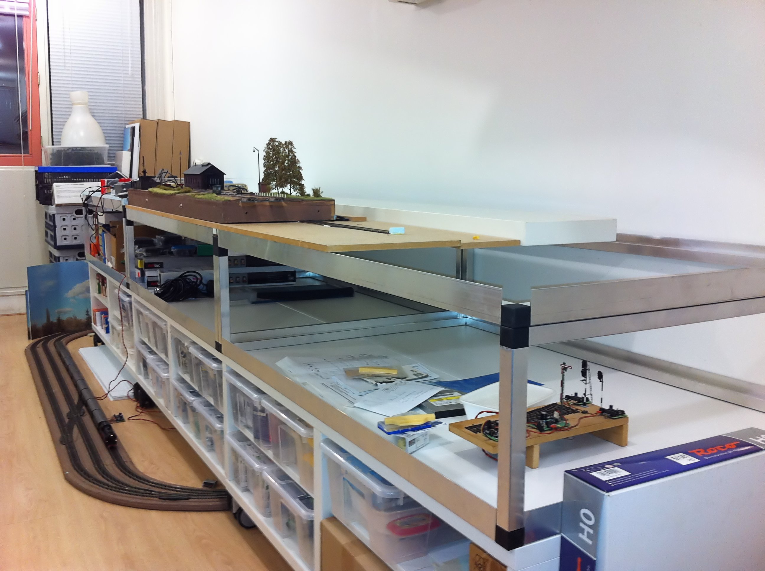

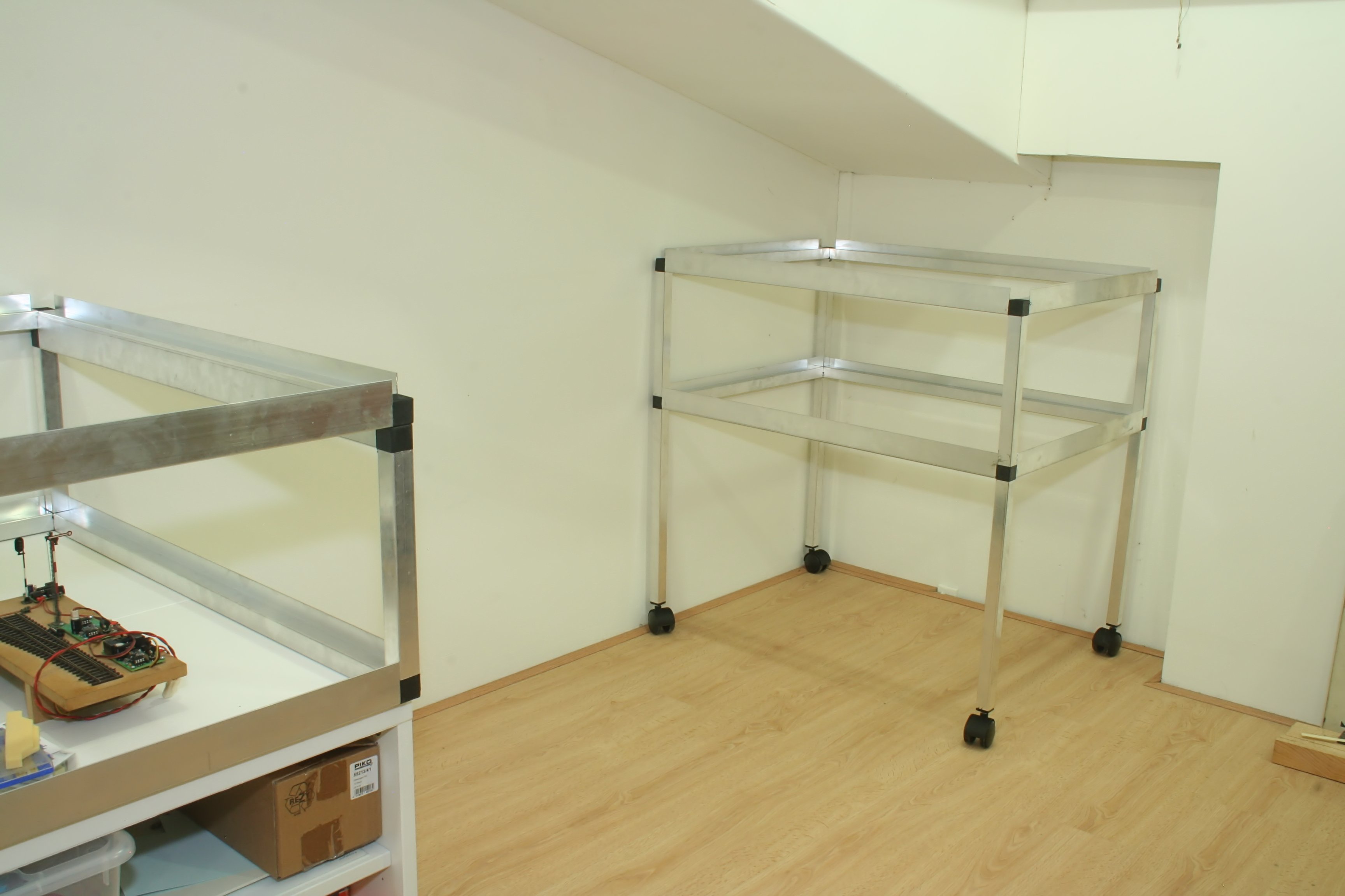

En omdat ik toch niet stil kan zitten ;) :P
Een eerste indruk vanaf een comfortabele stoel ;)
... aan de troep te zien op de plaats waar het schaduw station moet komen, ga ik de extra opbergruimte wel nodig hebben ;P
Grtzz,
Karst

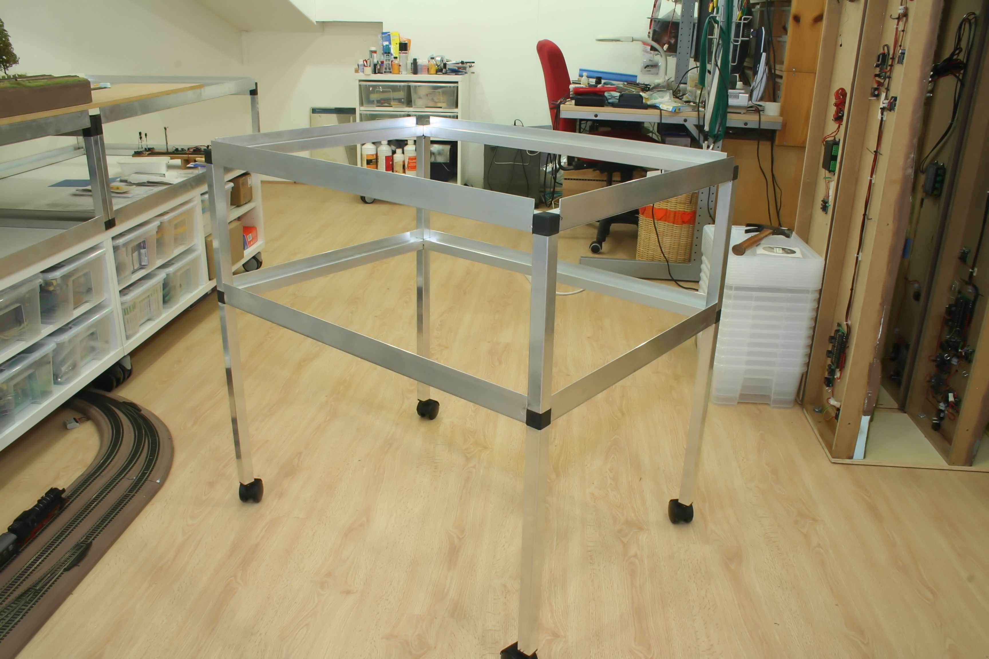

...De achterwand van de voorste kast zit er niet in, in plaats daarvan heb ik met 3 beugeltjes de kasten aan de onderzijde aan elkaar gekoppeld. Naast de zichtbare wielen zit er ook nog 1 wiel precies in het midden onder de kasten.
De kasten staan dus niet rug aan rug, maar rug aan kop...
Zo kan het ook  ;)
Frans

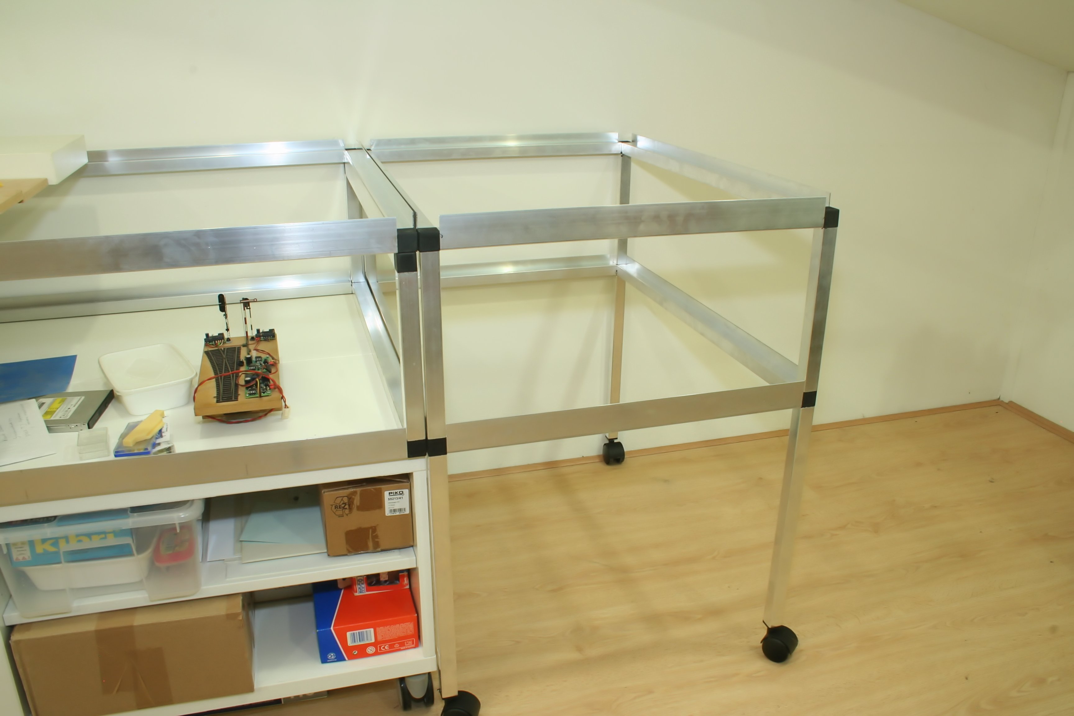

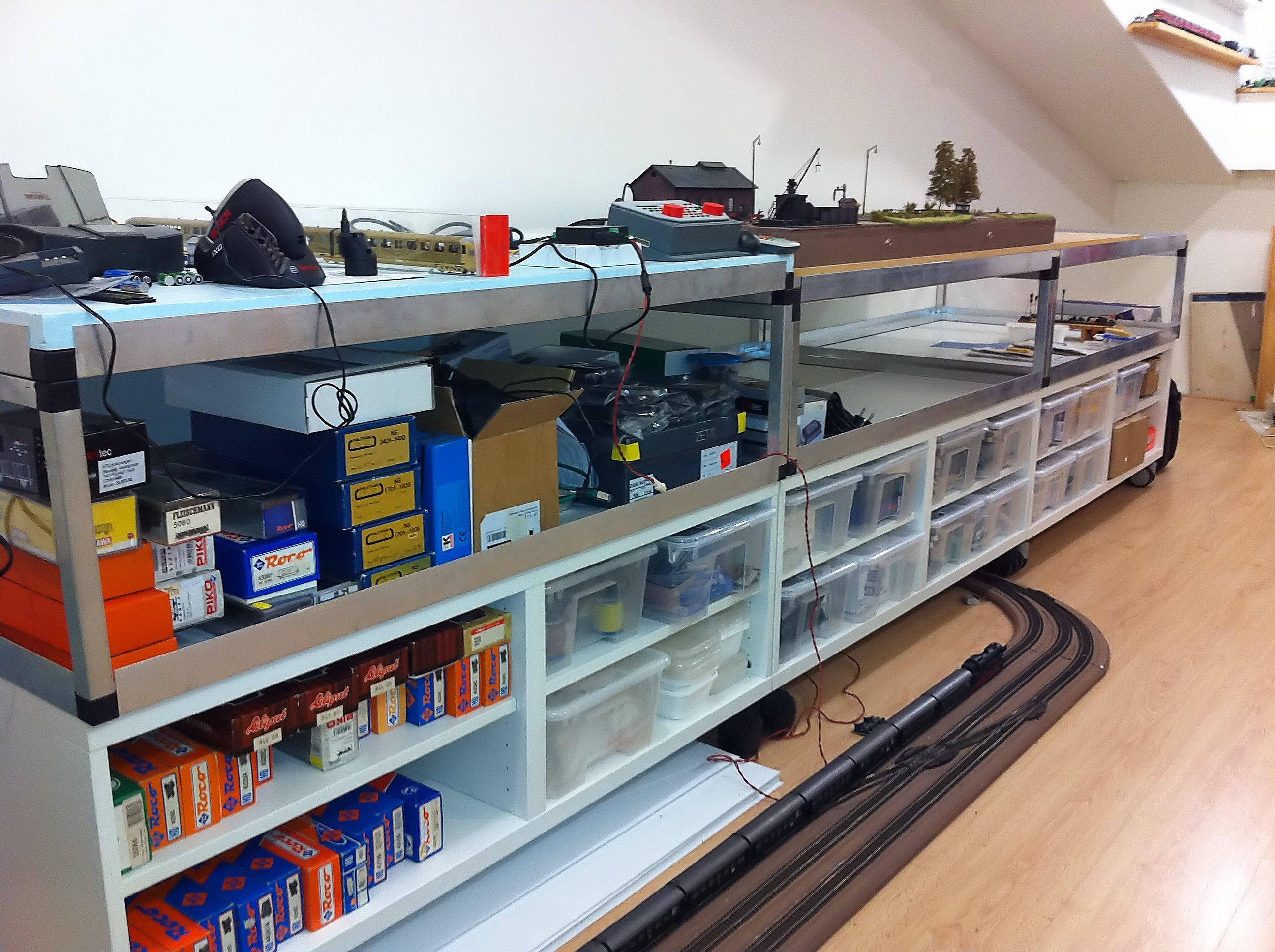

Weinig tijd vandaag, dus alleen het hoek-karretje in elkaar gemept ;)
Maarrr... Vakantie !!  ;D 8) 8) dus zal wel iets sneller gaan nu ;)
... het karreke.
... mooi op hoogte
... de uiteindelijke plaats.
Eerste actie morgen nog twee BESTA's in elkaar sleutelen en de nog missende module in elkaar meppen :)
Grtzz,
Karst

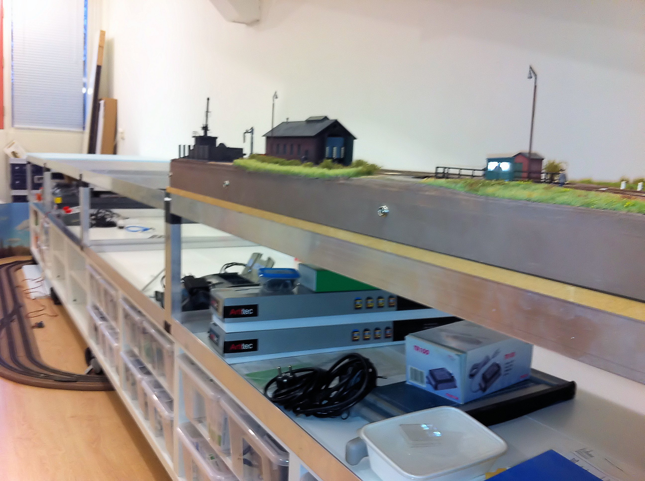

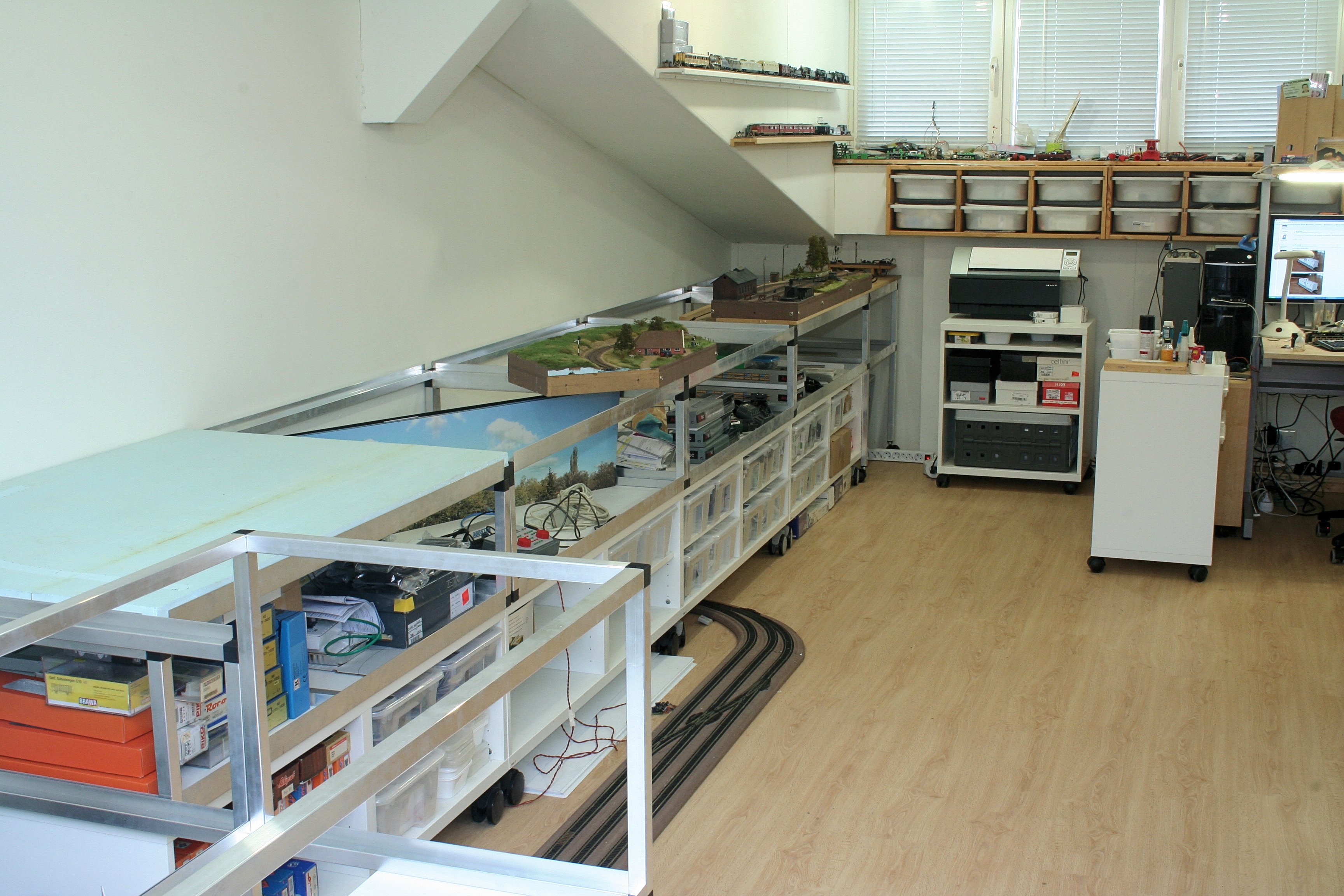

En weer wat verder ;)
Alle scenery modules zitten er op  8)
Was natuurlijk nog wel een probleempje: De vloer heeft een 'step' Precies in het midden zit een hoogteverschil van ca 8mm...
Makkelijk opgelost door een variabel aantal carosserieringen tussen wielen en kastjes te stoppen ;) :P Heel baan staat nu snaarstrak en waterpas  ;D
We zitten nu op 5.40m, rest nog de hoekmodule van 120x95cm voor de helix... :)
Het gebruikte matreriaal werkt heerlijk :D Geen stof, geen zaagsel, geen lijm die moet drogen, geen splinters en straks geen verf en lak enzo  ;) :P (y)
Grtzz,
Karst

Mooi, hoe ga je de modules aan elkar koppelen?
Groet
Bernd

« Reactie #395 Gepost op: 19 December 2014, 18:22:57 »
en zo licht als een veertje

Citaat van: fissy
Met zogenaamde eierkist-sluitingen:
Citaat van: Gerco van Beelen
Yep, de bovenmodules wegen nog geen 2 kilo (y)

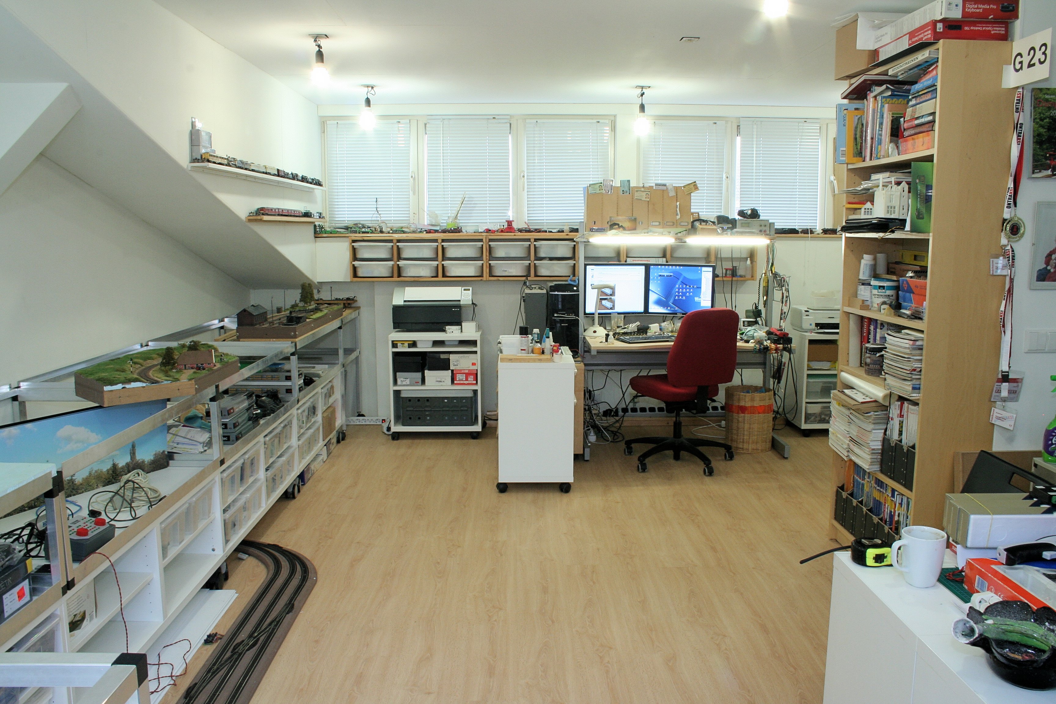

Frame van de helixmodule en werktafelframe ook gereed :)
... op het verhoogde frame komt een duropal-beuken keukenwerkblad :)  Werkblad module bevat precies een halve boog van de helix. Deze kan er dan zo voor weeg geklikt en gereden worden, zoadat ik in geval van calamiteiten in de helix direct toegang heb zonder me in bochten to hoeven wringen ;)
... best een lengte zo :P
... en gelijk maar de hele inrichting van het Atelier omgebouwd  8) Veel meer ruimte zo en alvast voorbereid voor de volgende stap ;)
Grtzz,
Karst
