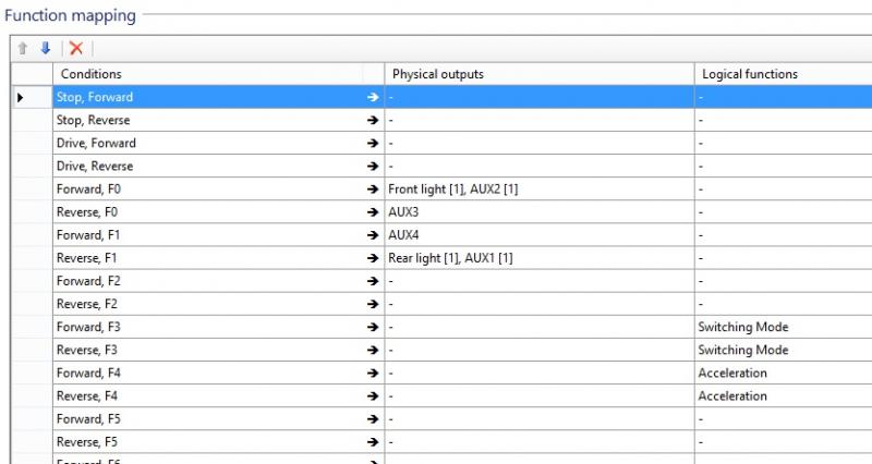

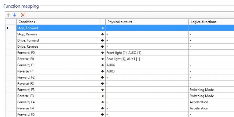

Is dit wat je wilt?
Met F0 schakel je de witte seinen en met F1 de rode seinen, beiden richting afhankelijk.
Zelf heb ik het zo:
F0 schakelt afhankelijk van de richting het witte sein en het rode sein. F1 idem maar dan andersom.
Gr, Ben.

« Reactie #46 Gepost op: 31 March 2015, 07:45:07 »
Ben, dit helpt mij enorm :)

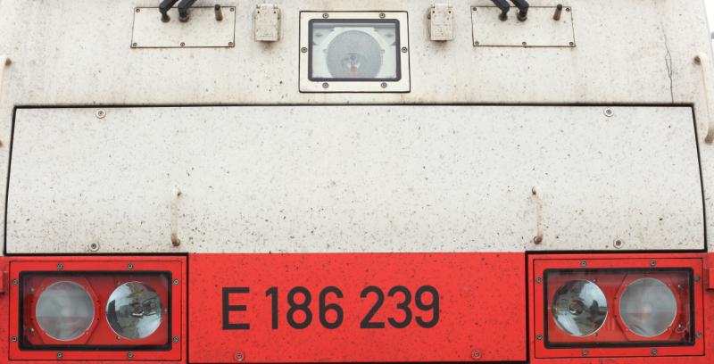

Maarten.T
  • Berichten: 976
Re: ACME 186 NS Hispeed
« Reactie #56 Gepost op: 09 May 2015, 17:20:52 »
Plaatje van het front van de 186 239. Hier zijn alle lampunits te zien. Van de onderste lampen de buitenste kunnen zowel wit als rood branden. Is net welke keuze er is gemaakt door de machinist. De lok rijdt inmiddels alweer een tijdje bij NS internationaal. De lampen die gebuikt worden zijn halogeenlampen. Bij de BR 189 zitten er inderdaad LED's in combinatie met halogeenlampen.
Foto: Eigen collectie
« Laatst bewerkt op: 09 May 2015, 17:22:28 door Maarten.T »
Mug
  • Berichten: 341
« Reactie #57 Gepost op: 09 May 2015, 22:17:12 »
Dit zou dus betekenen dat de sluitseinen van de ACME 186 001 IC Direct correct zijn
maar die van mijn ACME 186 236 Fyra niet want daarbij zijn de binnenste seinen rood.
Frits

  • Berichten: 7170
« Reactie #58 Gepost op: 10 May 2015, 11:08:51 »
Klopt, de Acme Fyra lok's zijn niet correct. Het zijn nog de oude kappen met de seinen in de kap.
