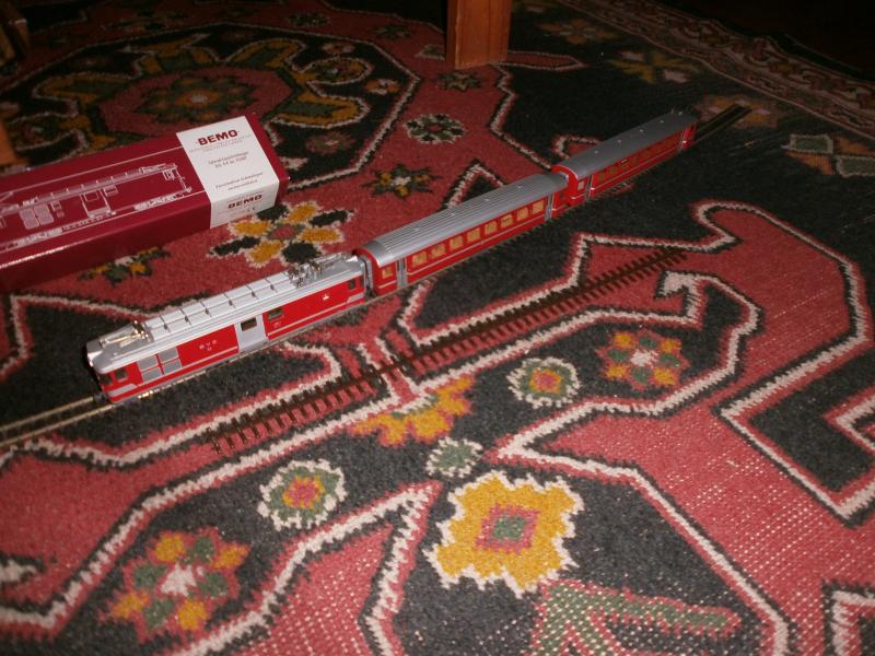

BVZ is misschien ook wel een beetje cryptisch, maar het is de
meterspoorlijn van Brig naar Zermatt, uitgevoerd met tandrad
systeem Abt, wat een dubbele tandstaaf betekend... deze
rails zijn al enige jaren bij Bemo te krijgen, en ik heb 20 jaar
geleden nog met 1:1- tandstaven lopen sjouwen toen ik als
jong vrijwilligertje bij de Furka-Bergstrecke heb geklust
Ik heb het materiaal net gekocht, is nog niet eens in huis
maar z.s.m. komen foto' s...

op de voorgrond ligt al een stukje tandradstaaf/bielsmat...
