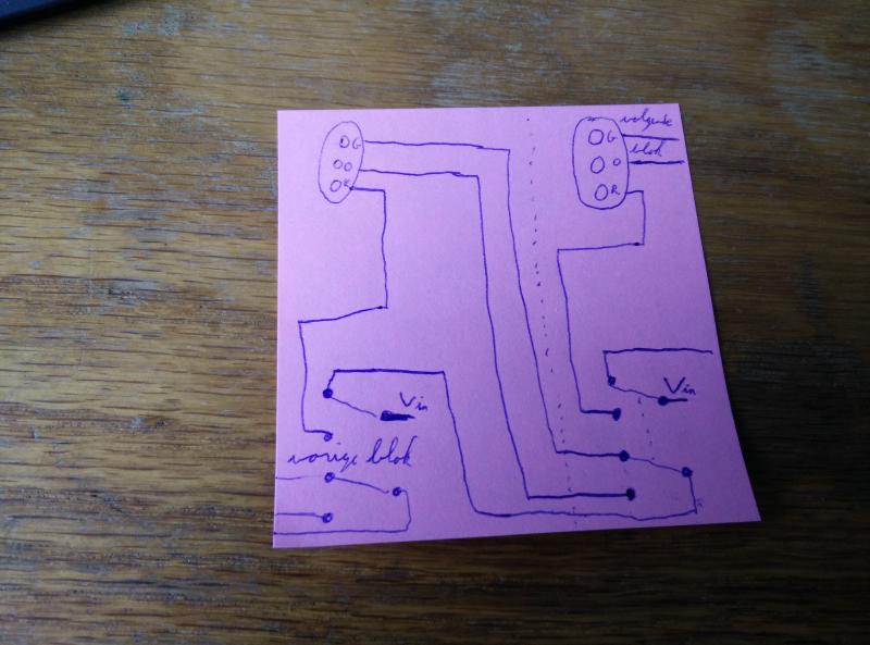

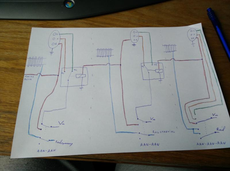

Hoi Steef,
Ik heb even snel wat op papier getekend hoe je dit zou kunnen doen. (Zijn echt papier schetsjes.) Beide is geen bloksysteem als in, de trein beïnvloedt het sein niet. De stand van het sein in het volgende blok bepaalt wel of het sein groen of oranje toont. Het is steeds een deel van het geheel zodat je het kan uitbreiden naar het aantal blokken dat je zelf wilt.
Eerste is zonder treinbeïnvloeding en dus het simpelst.
Tweede is met treinbeïnvloeding. Hier is gebruik gemaakt van een relais om het makkelijk te houden. Geheel rechts is een "eind blok" getekend waar je zelf kiest tussen rood/oranje/groen als er daarna geen eenduidig blok is. De linker twee zijn natuurlijk gewoon weer kopieën van elkaar. Eventueel is het uit te breiden om gebruik te maken van het ABC systeem voor remmen. Ook langzaam rijden zou dan kunnen als voor het relais een dubbelpolige gekozen wordt. Maarja, al je decoders moeten dit wel ondersteunen.

De aan-aan schakelaar is [url=http://www.eoo-bv.nl/index.php?_a=viewProd&productId=1874]zoiets
. De aan-aan-aan is wat lastig te vinden als tuimelschakelaar. Je zou of twee aan/aan schakelaars kunnen gebruiken (in dezelfde configuratie als met het relais maar dan met een schakelaar) of een schuifschakelaar gebruiken zoals deze.
GND is de negatieve kant van de voeding (voor de seinen) en Vin de positieve kant.
Bedacht me tijdens het tekenen pas dat de seinen waarschijnlijk common anode zijn (gemeenschappelijke plus). Dan moet je in de tekening overal waar het GND teken staat juist Vin lezen en waar Vin staat GND.

Bedankt voor je uitleg. Aan dat idee van die schuifschakelaars had ik nog helemaal niet aan gedacht. Is het zo dat je bij die 2x aan-aan-aan schakelaars 2 verschillende stroomkringen hebt? Want anders is dat een ideale oplossing.
En ja de seinen hebben inderdaad een common anode.
Gr Stefan

Alle getekende schakelaars zijn inderdaad dubbelpolig (zowel de aan-aan = twee standen, als de aan-aan-aan = drie standen) en dan heb je inderdaad twee stroomkringen. Zijn eigenlijk twee schakelaars aan elkaar vast. Ik gebruik steeds één pool (dus stroomkring) voor het sein en één voor het spoor.

Dankje Timo. Ja het is dan hetzelfde idee als bij de gele Trix schakelaars waarbij je met de knoppen ook twee kringen tegelijk bediend. Deze optie is wel stukken goedkoper en scheelt knoppen dus ik zal van de week even wat bij Conrad bestellen. Heb ook nog ander materiaal nodig dus dan bestel ik dat allemaal tegelijk.
