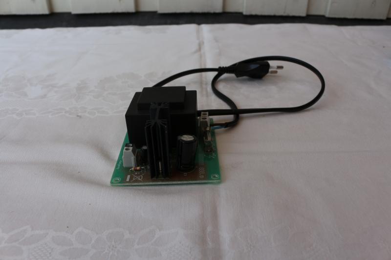

Hallo allemaal,

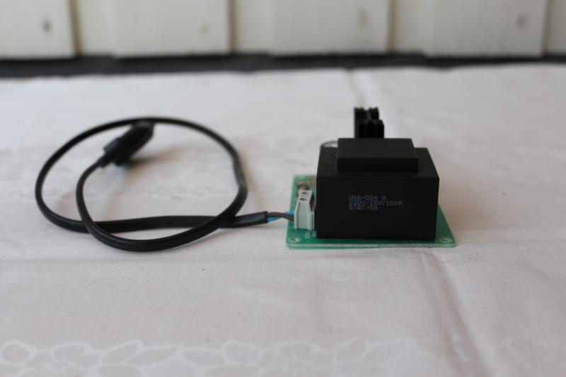

Bij het opruimen van de zolder kwam ik deze 2 transformatoren tegen.
Ik weet totaal niets meer van ze.
De enige informatie die ik heb is hetgeen er op het grote zwarte blok staat en dat is het volgende:
H66-004 A
230V/15V/10VA
GT05/45
Volgens mij zijn het stabiele gelijkspanning transformatoren maar ik weet niet van wie ze zijn en of dit zo is.
Hartelijk dank voor de hulp.

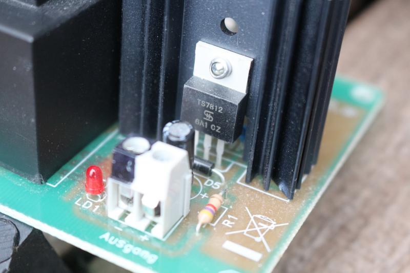

Je moet kijken op het IC'tje waar het zwarte koellichaampje aan vastzit. Waarschijnlijk is dit een 7812 (misschien 7809). Dit printje geeft inderdaad een 'enigszins' stabiele gelijkspanning af. Aan de opschriften van de transformator te zien is die spanning minder dan 15 volt en maximaal rond een halve Ampère.
Als de IC een 78XX is, dan is de uitgangsspanning XX volt. (7812 -> 12 V, 7810 -> 10 V, 7809 -> 9 V). De uitgangsstroom, zoals eerder gezegd, minder dan 500 milli ampère. De glaszekering is zal helpen tegen kortsluiting. Dit is waarschijnlijk een traag type van enkele milli-Ampère, daar hij aan de 230 Volt zit.

Als die 15V de RMS waarde is dan gaat die spanning na gelijkrichting en afvlakking nog aardig omhoog, zo'n 21V.
Dus kan de uitgangsspanning ook nog best eens een 18V zijn om niet teveel verliezen te hebben in het IC of de tor.
Een mooie duidelijke foto van boven i.c.m. het type onderdeel wat op de koeling zit zou mogelijk ook goed helpen.
Groet, Ronald.

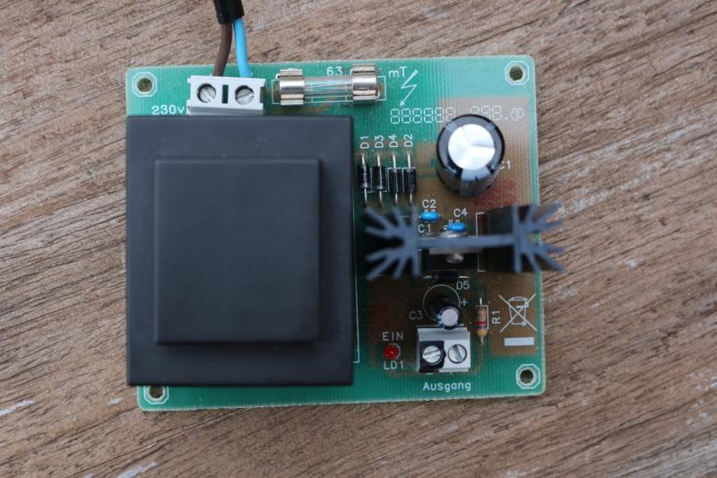

Ok, heb nog even een paar foto's gemakt (zoals verzocht)
Wie het weet mag het zeggen.

12 volt gestabiliseerde gelijkspanning dus. De trafo kan ruwweg 0,66A leveren. Op de glaszekering staat ook nog wel een maximum.

Dit is niet alleen een trafo, het is een complete gestabiliseerde voeding. Verder niks bijzonders. Conrad (en nog tig aanbieders) verkoopt ze kant-en-klaar en als bouwpakket.
Kijk, deze lijkt er verdacht veel op.
https://www.conrad.nl/nl/netvoedingmodule-12v-500ma-190876.html

Wel nog een kleine opmerking, het koelblok zit aan de +12V aansluiting. Mogelijk iets om even rekening mee te houden.
Verder een prima voeding voor wat (LED) verlichting in gebouwen of lantaarns o.i.d.
De 7812 kan 1A leveren maar dat kan de trafo niet aan en aangezien er verder geen beveiliging voor te hoge stromen
op zit verwacht ik dat de trafo zelf thermisch beveiligd is.
Groet, Ronald.

Daar zou ik maar niet te veel op rekenen. De 7812 heeft wel een inwendige thermische beveiliging. Als die het te warm krijgt knijpt hij de zaak gewoon af.

Hoi Calimero,
Het lijkt me zwaar stug dat het Koellichaam aan de + 12 Volt hangt!
Daar er geen Isolatie zit tussen de 7812 en het Koellichaam!
De Koelvin van de 78xx Serie hangt nog altijd aan de Middelste Pin en dat is nog Altijd de GROUND!

Je hebt helemaal gelijk !! Ik ben denk ik in gedachte in de war geweest met de LM317.

Of in de war met de negatieve variant (79XX). Daar is de pootjesvolgorde anders en zit de tab aan de ingangsspanning.
