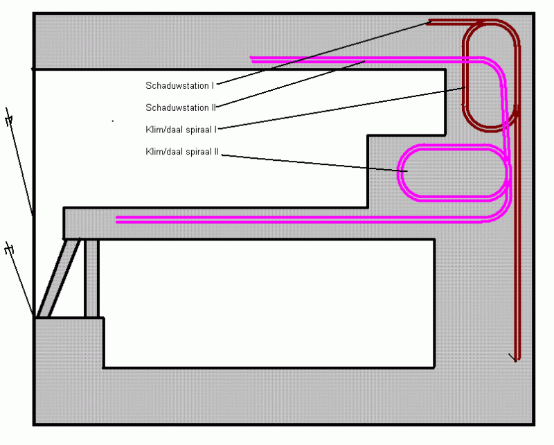

Dank u voor de tips.
zoiets moet het bij mij gaan worden:
https://images.beneluxspoor.net/bnls/baanplan_nieuw_001.gif
Klimspiraal I gaat naar -40cm onder tafelblad (kopstation) om naar het schaduwstation I te gaan
Klimspiraal II gaat naar -80cm onder tafelblad om naar schaduwstation II te gaan.
De schaduwstations zijn 1 meter diep dus met 40cm hoogte er tussen moet ik er nog wel bij kunnen.

houdt dus in dat  je met  -40 ongeveer 5 volledige wendingen nodig  hebt en bij - 80 ongeveer  10 wendingen.
Enkelsporig of dubbelsporige ?
Kruipt een hoop hou in en veel rails  ;D..... maar  zeker  te doen
Nadeel wat ik persoonlijk van  korte rechte stukken tussen de  bochten op een helling vindt is dat dit iedere keer een belasting geeft op de koppelingen en tot storing gevoelig rijden kan lijden.....lees ontsporen en of loskomen van de  koppelingen.  Mechanisme moet constant bocht..recht ...gelijk weer bocht  en met  een hele sleep wagons  kan dit tot problemen lijden.
Bij een spiraal die  volledig in een vloeiende  ononderbroken  doorlopende  bocht licht  blijft alles in een lijn en loopt soepel door en heb je dit probleem niet.... Maar als  gezegd ...... dit is mijn persoonlijke mening en heb dit enkel ondervonden op mijn eerste test baantje.... kan misschien ook aan mijn koppelingen hebben gelegen maar  feit is  dat met een doorlopende cirkel de wielstellen en koppelingen het minst onderhevig zijn aan weerstand  en storingen

dubbelspoor................(weg spaarpot).

oei oei........... inderdaad  met  hout  en rail hoop ik dat  je een aardige spaarpot hebt....... ben bij mij er ook erg van geschrokken...zit ongeveer  75 Lm rail alleen al in mijn spiraal en deze  overbrugt niet  zoveel als jouw intentie  ;D
Dat wat je beschrijft heb ik niet als ervaring. Inmiddels zijn er al pakweg 500 treinpassages geweest zonder problemen. Dus mogelijk zoals je aangaf iets met de koppelingen?

Zou inderdaad kunnen Olav.... een van de redenen waarom ik alles met de Roco Universeel ben gaan uitrusten maar aangezien ik de plaatst had om met ruime boogstralen te werken  heb ik hiervoor uieindelijk geopteerd  ( boogstralenzijn bij mij 850 en en 1000 mm )  ;D ;D ;D

Zoals ik het nu zie wordt het bij mij een combinatie van de voorbeelden met de basis het idee uit Zwitserland (ivm materiaal besparing).
Planning om hiermee in december te gaan beginnen, eerst isoleren en frames bouwen.
