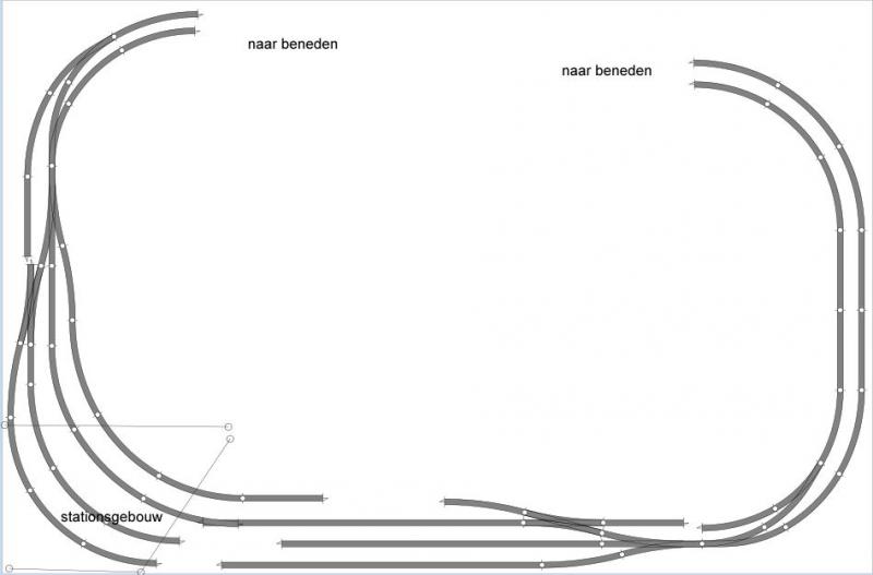

Ben toch eens even wat aan het tekenen gegaan voor je. (via demo versie van anyrail, dus zit even met max aantal onderdelen )
Voor boven baan krijg je zo iets:
Banen even aan elkaar denken. Bij je wisselstraat zou je nog een aftakking kunnen maken voor een industrie spoor, of een opstel spoor of iets dergelijks.
De bocht links in je station werk je weg onder een stationsoverkapping.
Het station laat je vervolgens door een spiegel langer lijken, In werkelijkheid lopen je treinen dus de bocht door. Niet ideaal, en afhankelijk van waar je je overkapping laat eindigen krijg je natuurlijk beetje raar beeld omdat de wagens daar la in een bocht staan.
De wisselstraat rachts kan ook nog wel iets korter als je in het stuk er voor al een wisseling maakt:
Je hebt dan minder van je kostbare lengte nodig voor je wisselstraat. Op een andere manier kun je dit natuurlijk ook doen.
Voor de beneden baan kun je op dezelfde manier je wissels al op het rechte stuk maken, je kunt dan dit idee krijgen (links is een spiegeling van rechts):
Je krijgt dan 2 kringen, een binnen baan met een enkele opstelsporen en een buitenbaan met enkele opstelsporen. Op station kunnen de treinen op alle sporen komen, maar een trein van de ene kant naar de andere kant laten rijden is beetje lastig. je zo de trein dan binnen moeten laten komen en een lok aan de andere kant er voor om die weer die kant op weg te laten rijden.
Geen volledig uitgewerkte baan, maar misschien wat ideeen waar je wat mee kunt.

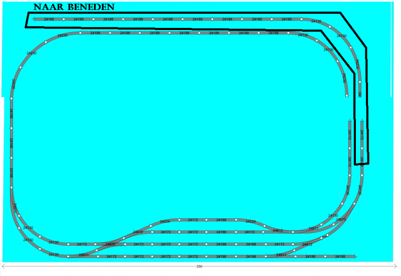

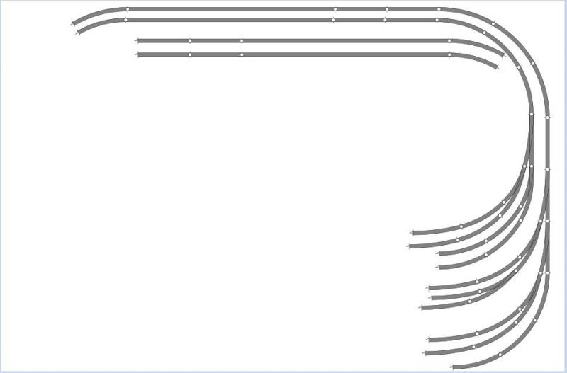

ik heb even met anyrail (probeerversie) iets uitgetekend. is dit haalbaar?
boven
beneden
Laatst bewerkt op: 16 November 2014, 12:22:15 door Maarten99

In Anyrail is een optie om een helling toe te voegen. Overigens lijkt de helling me lang genoeg om 10 cm hoogteverschil te overbruggen.
De functie van het schaduwstation is me niet duidelijk. De treinen rijden vooruit het schauwstation in en komen achteruit rijdend het station weer binnen?
Waarom geen keerlus in het schaduwstation?
Groeten Simon
Heußenstein
: HO, DB 1957

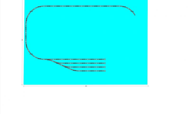

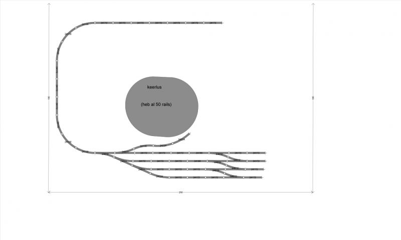

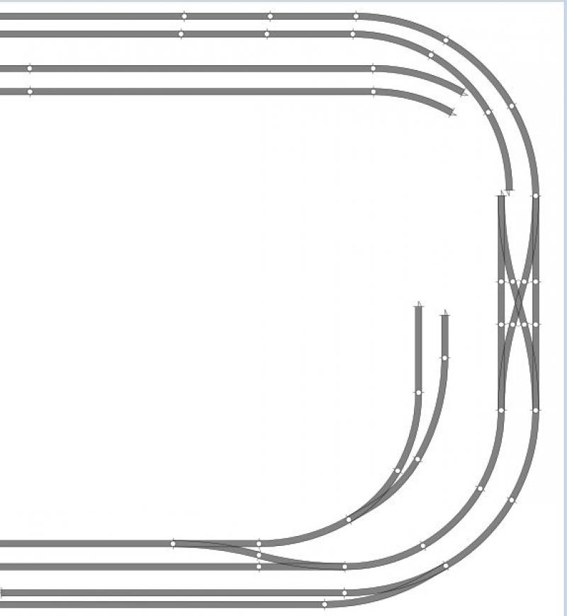

zo iets misschien?

Das geen keerlus maar een los ovaal
Denk meer aan die vier kopsporen via een lus weer terug te voeren naar de helling.
Dan kunnen je treinen er op dezelfde manier weer uit.
Zeker bij getrokken treinen wat realistischer.
Heb je alleen treinstellen dan kan je het zo laten.
Gr.
Eric

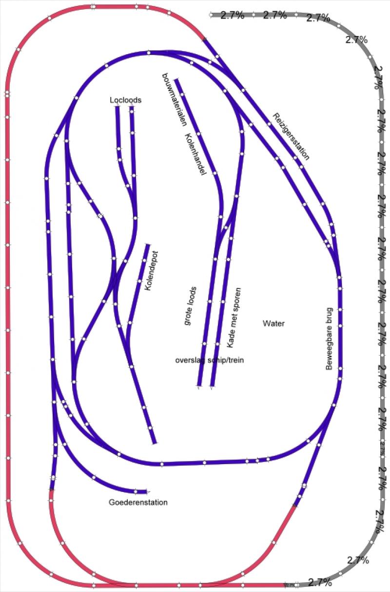

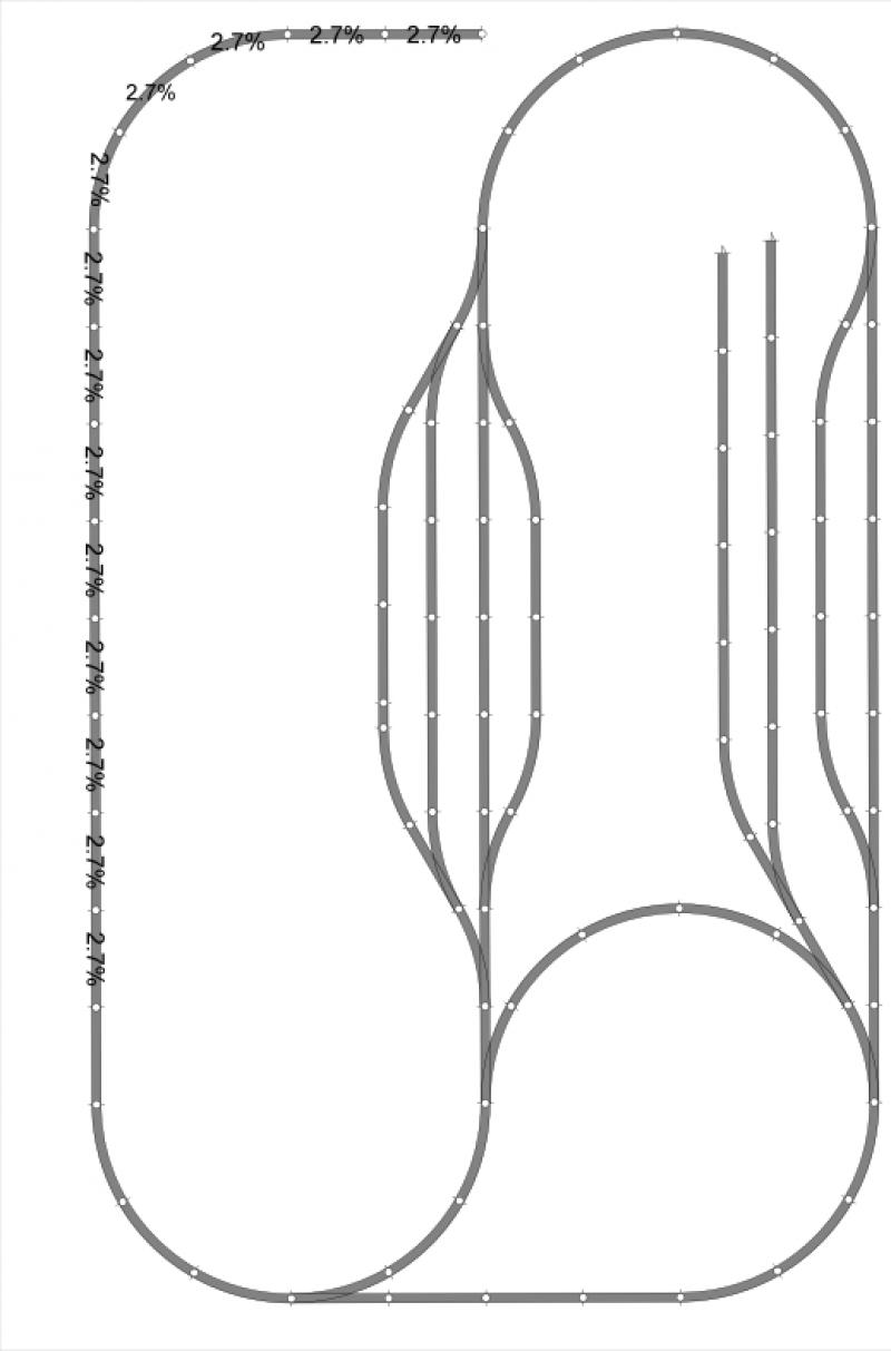

Toevallig zat ik gisteren een
Model Railroader
door te bladeren, en daar kwam ik een baanplan tegen van 5x8 voet. Het zag er niet al te groot uit, en nadat ik had gevonden hoe een voet zich ook alweer verhoudt tot een meter, kwam ik tot de conclusie dat dit plan 1,5 x 2,4 meter omvatte.
Ik kon het niet laten om het plan over te nemen en hier en daar wat aan te passen (oorspronkelijk werd gewerkt met een fiddle yard) zodat er naar het schaduwstation gereden kan worden.
Het oorspronkelijke ontwerp is een haven, gesitueerd in de jaren 1920 in South Carolina.
Wat zien we? Een kade die bereikt kan worden via een beweegbare brug. Daarachter een industrieterrein waar druk gerangeerd kan worden en ook de locomotiefverzoring plaatsvindt.
Over de brug rijden ook reizigerstreinen, die stoppen bij het kleine station rechtsboven.
De rode sporen zijn niet zichtbaar.
Een trein die vooruit rijdend via het spoor rechtsonder het zichtbare gedeelte verlaat, kan alleen achteruit rijdend het schaduwstation bereiken - dit is de enige concessie die ik heb moeten doen.
Het schaduwstation is verder niet spannend.
Sfeerimpressie (kade, met rechts de brug en op de achtergrond het station. Op de voorgrond de aftakkende lijn, die bij mijn ontwerp naar het schaduwstation leidt)
bron
Ik vond het een leuk ontwerp vanuit Amerika, die laat zien dat je ook met beperkte ruimte heel wat leuks kunt doen in H0.
groeten Simon
