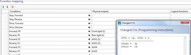

Hallo Ruud, hóe doe ik dat dan?
Groet, Jasper
Berichten: 6415
Re: ESU Lopi V3.0 21polig F3 en F4 activeren?
Reactie #31 Gepost op:
07 August 2014, 09:52:22 »

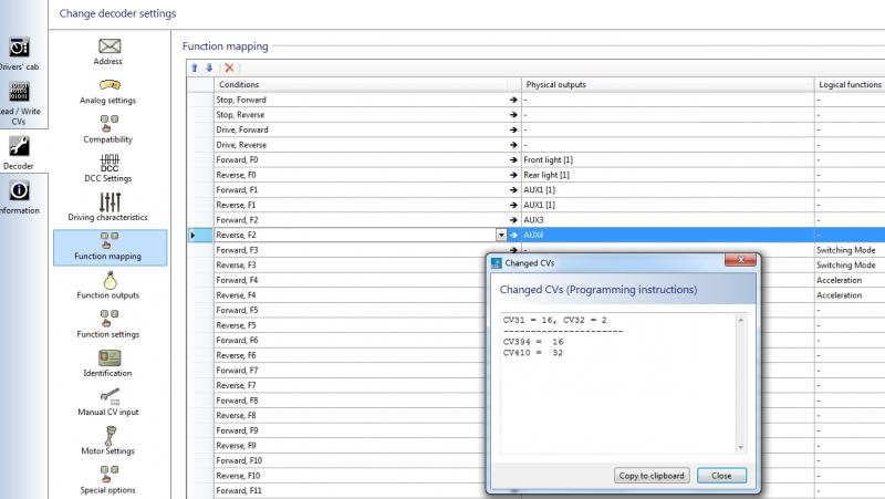

Dat zou je ook zelf kunnen uitzoeken dmv de
uitleg mbt de ESU LokProgrammer
software die ik hier al eens heb laten zien
. Je kunt deze software ook voor simulatie gebruiken zonder dat je een LokProgrammer hebt.
Als ik het invul krijg ik: CV31=16, CV32=2, CV394=16, CV410=32
Of in het geval je de uitgangen hebt gewisseld: CV31=16, CV32=2, CV394=32, CV410=16
