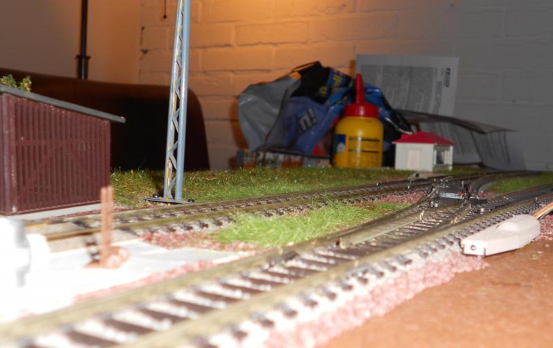

De 1e draadjes van de wissels en een lantaarnpaal. :) Ook al weer een probleem met de links wissel. Kennelijk is er troep in gekomen want hij gaat vertraagt om, wel aardig natuurlijk maar das in dit geval niet de bedoeling.
Ik heb ook een veeg verf express als test aan de onderkant gedaan. ik vindt het ook wel handig om goed de draadjes te kunnen zien als ik straks naar de + en - moet zoeken :D. (Tipje?) In mijn ontwerp worden delen opklapbaar of uitneembaar.

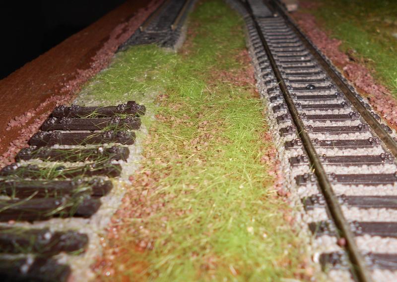

Ik moet me ook eens verdiepen in fixeren van rails op de overgangen.
Hierbij denk ik ook aan extra aansluitingen aan de rails. Ik ga op de lange stukken gebruik maken van rails zonder profibedding.

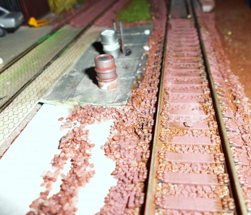

De bruine ballast is van Berka. Op zich lijkt het te passen bij de Profigleis.
Ik wil nog uit proberen wat het wordt als ik de rails schilder.
Toch niet slecht voorlopig?

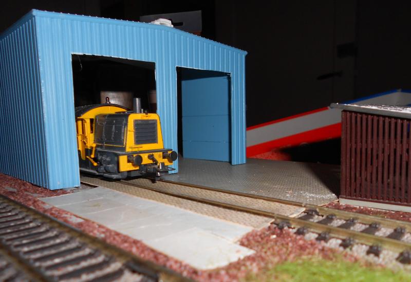

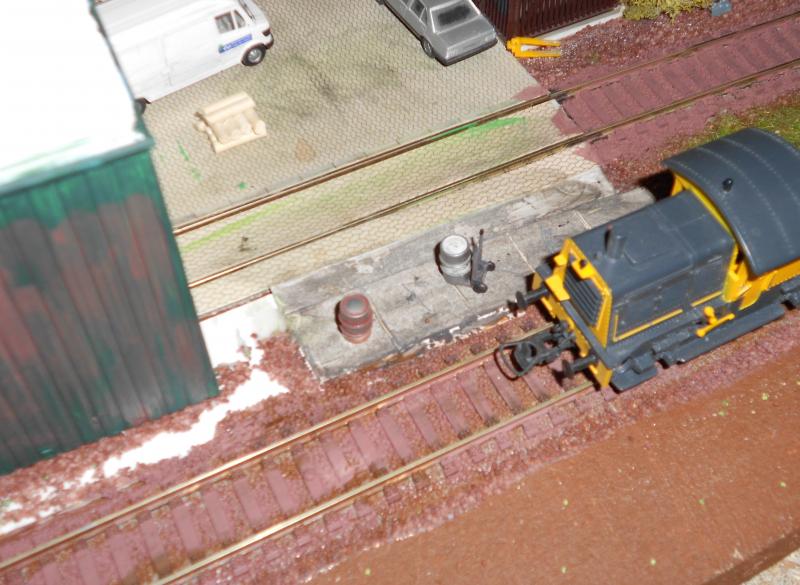

Dit was voor de jaarwisseling, inmiddels weer een paar stappen verder.

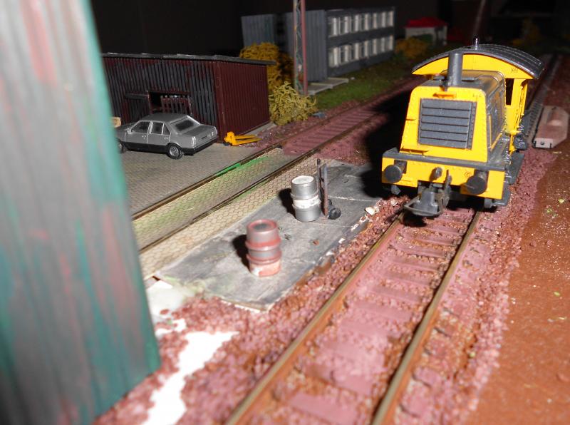

Dit was na de roestbehandeling, gewoon een potje Revell roest voor Airbrush met een penseeltje opgebracht.

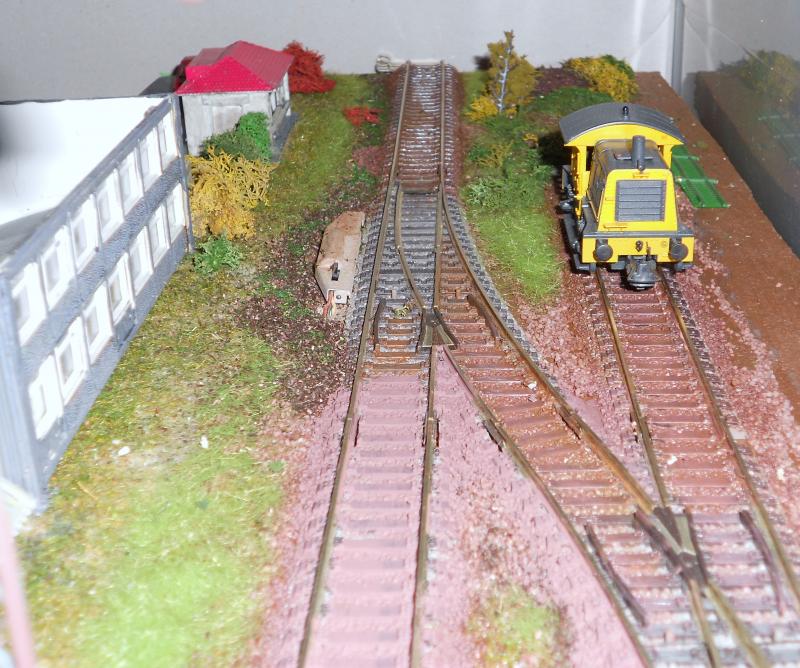

De wissels durf ik nog even niet aan. Maar dit is volgens mij wel industriespoor in tijdperk IV.
Dat gebouw linksboven(oud Vollmer pandje): door heel Nederland staan zulke gebouwen. Destijds veel gebruikt. Vaak werd de eentonigheid doorbroken door te spelen met de raampartijen, jammer dat er niet meer van dit soort gebouwen zijn, zijn erg typerend voor langs het spoor.
Doorgaans zijn ze niet echt mooi maar met wat groen eromheen en wat kleurschakering kun je er wat van maken.
Mijn lat komt een stukje hoger te liggen, ben ik bang. :-X Waar heb ik dat gelezen?
De kleur van de damwand ben ik nog niet tevree over. Ik had turkois in gedachten maar het is vrij donker geworden, nog maar eens nadenken wat te doen.

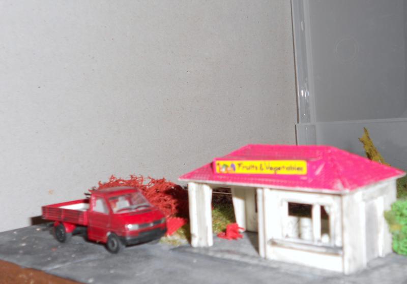

Tot slot gaat dit hutje een snackbar worden.
« Laatst bewerkt op: 07 January 2015, 01:29:45 door KoenF.. Reden: tekst. »

Dat ziet er helemaal niet verkeerd uit  (y)
Wel her en der poedersuiker en verf weg werken waar t niet thuis hoort,dan oogt t minder slordig  ;)

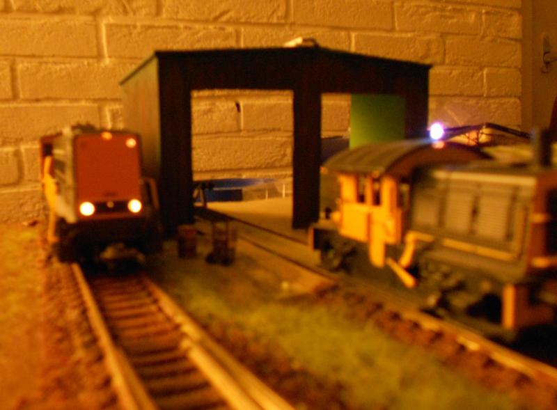

Hoi Koen, begint al ergens op te lijken! Goed om je eigen criteria te toetsen aan de hand van deze negen punten. Helpt je focussen. Twee dingen, heb je ook een scherpere foto en komt er ook een achterwandje in je loods?
En je locomotieven doen het!
