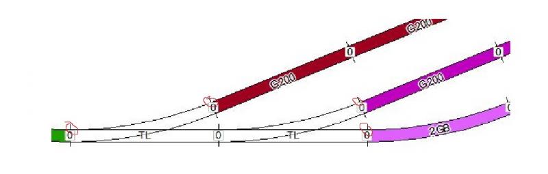

heb nu  op de rode cirkels  plastic rail scheiders de rails na de wissel zijn aangesloten op bezet melder wissel hebben puntstuk polarisatie.
Nu is het probleem als ik op de wissel komt(hoe deze ook staat) trein abrupt stil staat  wat doe ik fout ???

Wat je fout doet kunnen we pas zien als je aangeeft waar de voedingspunten zitten.

ik denk dat ik het probleem weet  ik moet de wissel als niet detecteerbaar deel aansluiten op de voeding dmv van de diode schakeling of heb ik het mis ?

Heb je wel de wissels dan voorzien van een extra voedingsdraad? Je hebt nu op alle punten bij de wissels de linkerspoorstaaf onderbroken. Dus geen spanning op het tussenliggende deel bij de wissels.

ja dat was het   het is ook allemaal zo nieuw voor me  o ja de wisselmotoren werken perfect al 2 geinstalleerd :) @Ronald Koerts

Een draadje extra solderen is zo vergeten ;) Het zal niet de laatste keer zijn dat er ergens geen spanning op staat :) Daarom heb ik bewust overal twee draden gebruikt :)

zo heb nu alles goed aangesloten en de treinen lopen perfect over de wissels heen.
