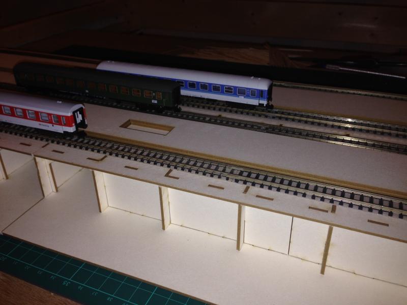

Als eerste moet ik zeggen dat dit er veelbelovend uitziet
Heb ik nog wel een vraag over je situatie op de laatste foto.
Daar wil je gaan rijden met treinstellen en rijtuig stammen met loc
Als je ook met het laatste wilt rijden daar heb je dan geen wissel nodig om je loc weg te kunnen rijden als deze is gearriveerd ?
(je kan daar nu niet omlopen met een loc toch ? )

Ha Floris,
Goed opgemerkt, het wordt een ICE station, alleen mijn twee ICE's zijn nog van de oude stempel en hebben nog geen digitale print.
Voordat ik de plank aan de muurbevestig even getest of het allemaal goed functioneert.
De andere stations worden vooral doorij stations, dus weinig last van omloop.

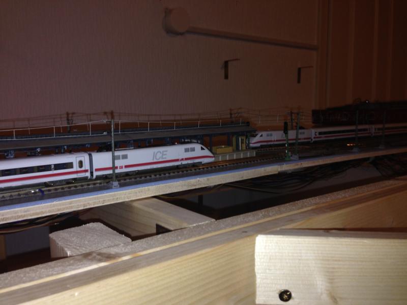

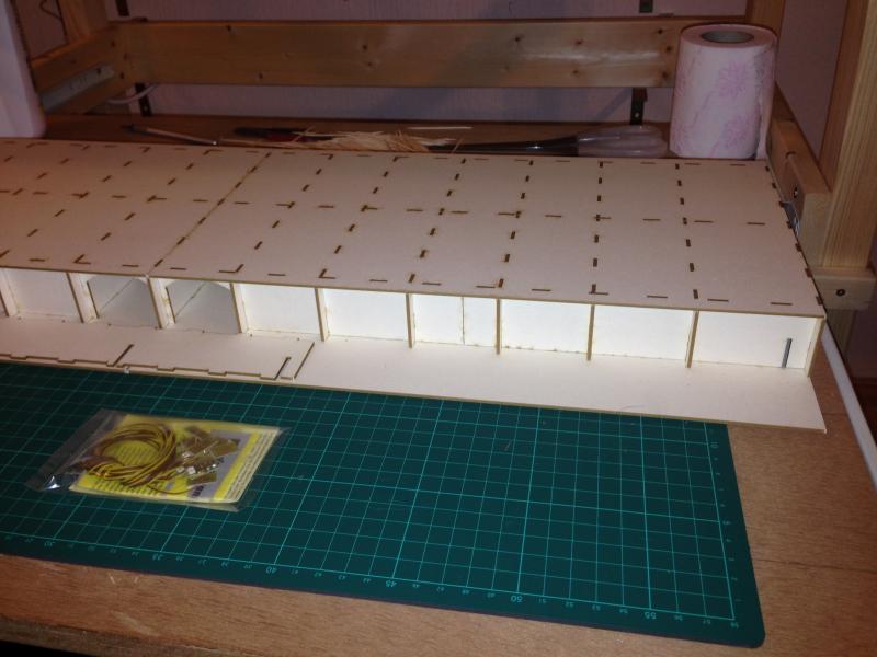

Gisteravond nog wat gedaan, waaronder spoor twee van bovenleiding voorzien.
Even voor de show twee ICE's en de perrons ertussen gezet.
Ben nog niet geheel tevreden over de isolatie laag voor de demping. Doordat het zacht en dus flexibel is blijven de bovenleidingspalen niet mooi staan.
De spanning van de rijdraden zorg voor wat scheven paaltjes. Tevens misten ik een aantal stukjes rijdraad om de kruising goed te voorzien, dus dat gaat op een later tijdstip gebeuren.
Nog wat werk gedaan aan Dammtor, inclusief verlichting in de doorsteek.
Aan de onder kant de verlichting eruit laten komen.
Moet wel zeggen dat de bouwbeschrijving van Trix veel aan de verbeelding overlaat.
De perrons wel inelkaar gezet, maar aftsand om ze te plaatsen is niet aangegeven.
Dus zelf meten met wagens, bovenleiding etc.
Meten met diverse rijtuigen, het perron is relatief laag voor Fleischmann rails.
Tevens is de kleur van het hout overal hetzelfde, zullen dus eerst onderlaag en perrons van een laagje verf gaan voorzien.

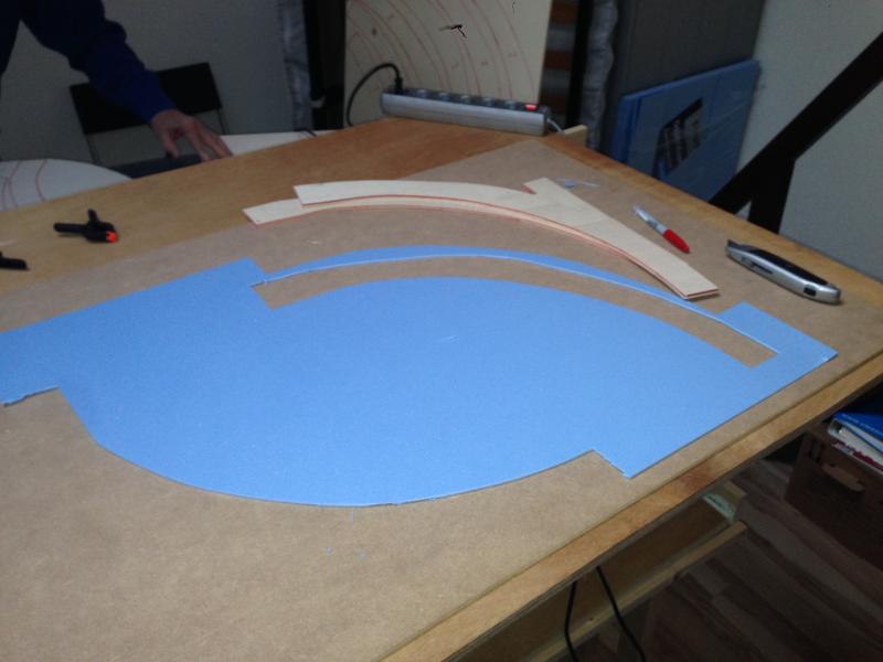

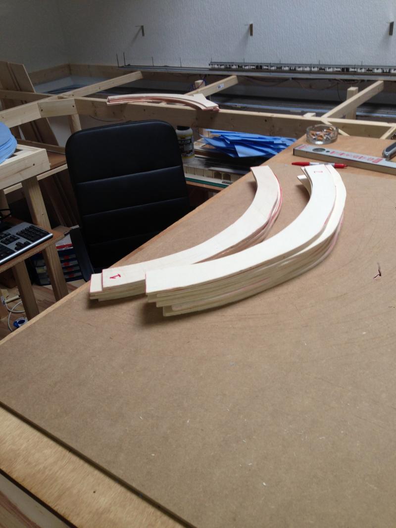

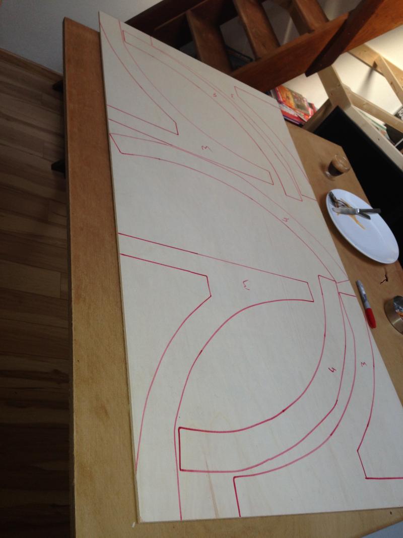

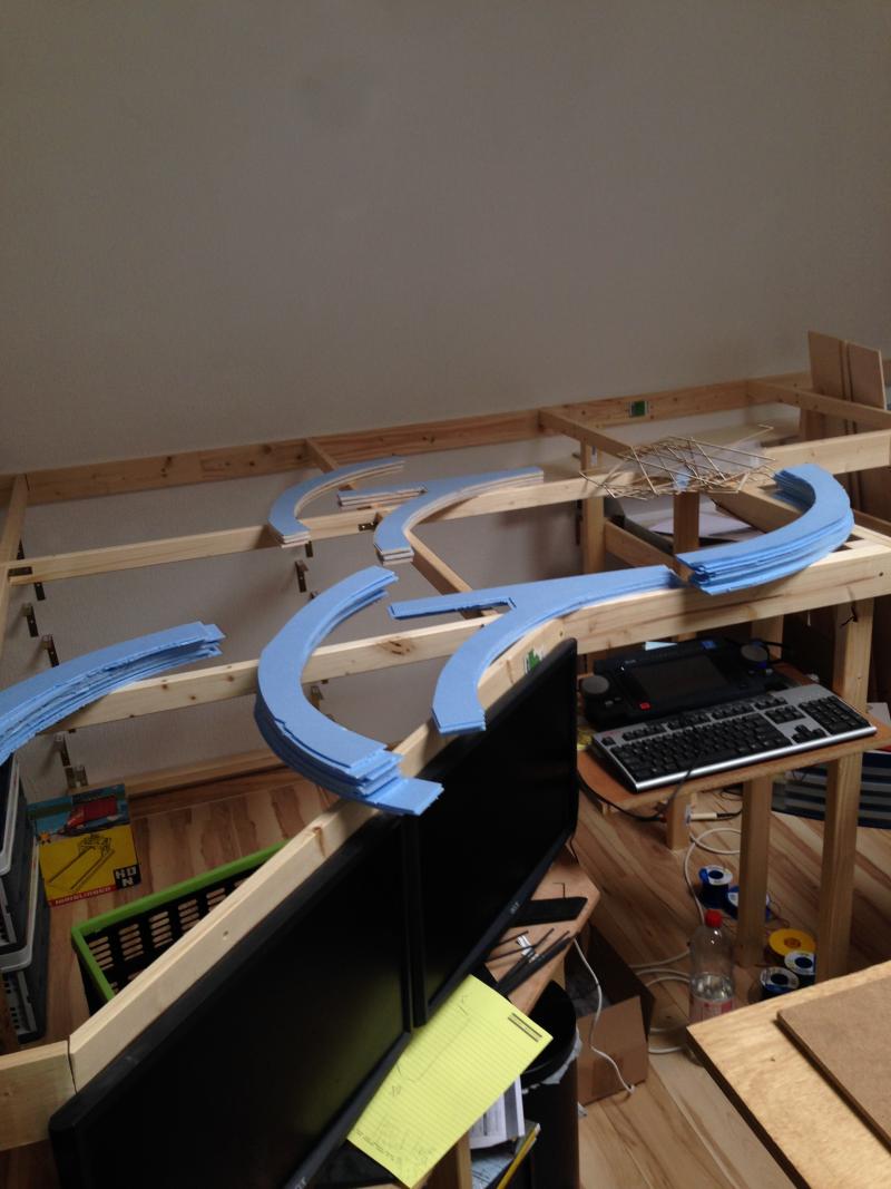

Gister samen met Pa weer verder geklust, hebben de helix ter hand genomen.
Voordeel van 9 schaduwstation niveaus is dat je veel treinen kan weg zetten, nadeel is dat er twee helixen gemaakt moeten worden van ieder 18 wentellingen.
Met 4 stukken per wendel maakt dat 72 stukken die uitgezaagd moeten worden per helix.
Gister zijn er ongeveer een 40 gemaakt.
Verschillende delen van de mal op de nieuwe platen getekend.
Met de decoupeer zaag alles op maat maken
Stappels met de zelfde boog
Isolatie moet natuurlijk op de zelfde maat gesneden worden
En in de zelfde aantallen worden gemaakt.
Vanavond nog even verder, maar er moet nog veel gezaagd worden voordat alles er is om de helix op te bouwen.
