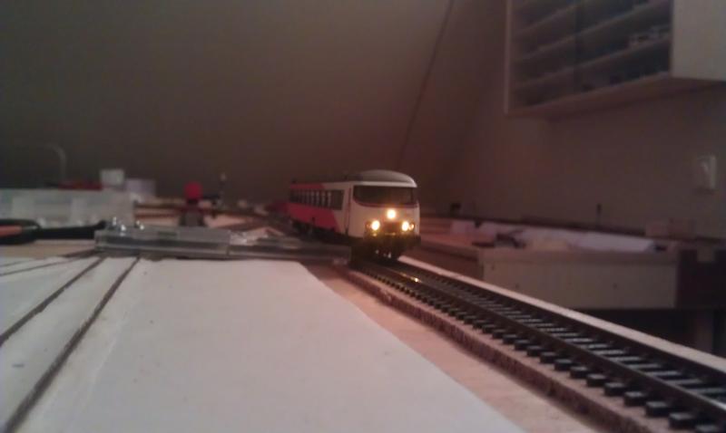

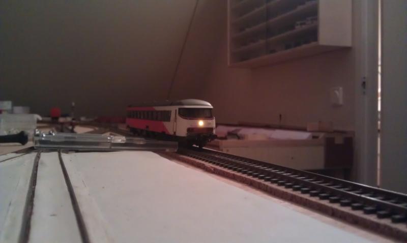

En mijn ledje vervangen vandaag.
Gebruikt: Conrad bestelnummer 180471: HSMA-C120 SMD LED
Had meerdere soorten besteld, maar na uitproberen was deze was mij naar tevredenheid.
En nu heb ik dus ook een NL rangeerlicht:
