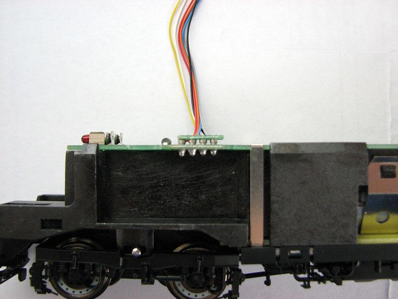

Ik probeer al geruime tijd mijn Fleischmann PRESS 145 023 van een decoder te voorzien, maar het lukt niet
Het gaat om de volgende lok/constructie:

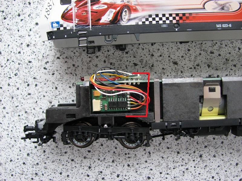

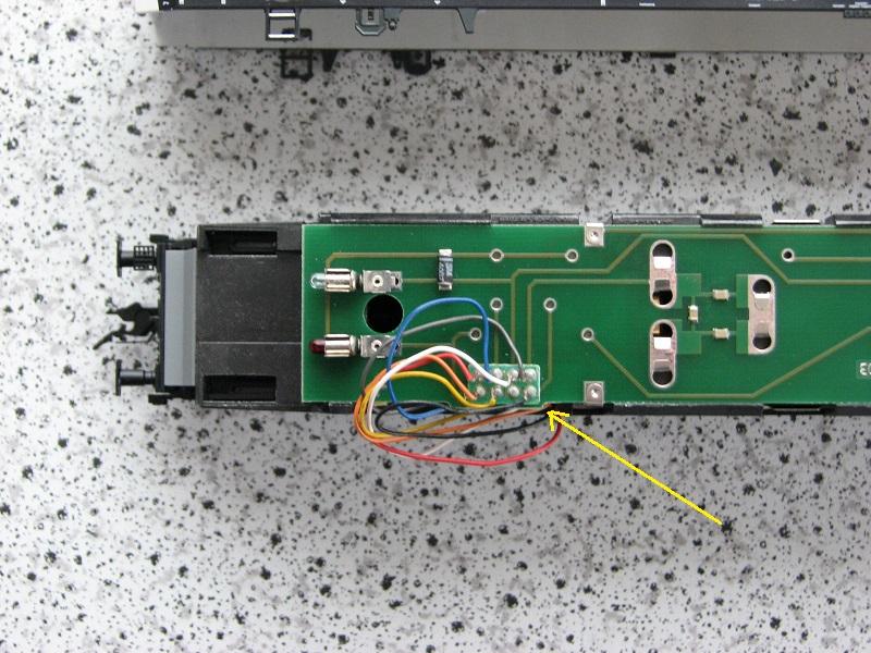

De lok heeft een NEM-652 interface. Ik heb eerst een ESU lokpilot V4 geprobeerd maar die past niet omdat de stekker te groot is, als ik de kap dan plaats dan gaat deze bol staan. Zie hieronder de gele pijl, dit betreft een Ulhenbrock decoder, de ESU stekker komt buiten de grote printplaat.
Dus ik op zoek naar een andere decoder en heb nu een Uhlenbrock geplaatst:
Goed, probleem met de 'grote' stekker opgelost, maar nu krijg ik de kap er niet op.
De kap klikt niet in het frame.

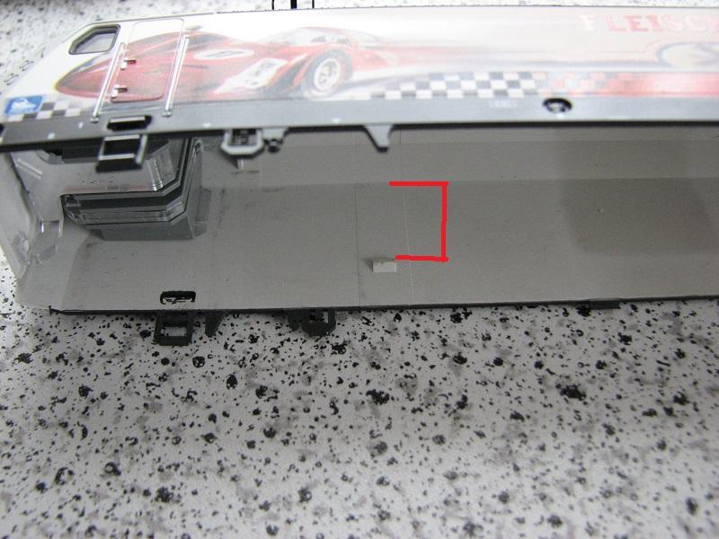

Nu heb ik even '1 op het oog' gemeten en het probleem is nu volgens mij dat de hoogte incl. decoder stekker 1 mm hoger is dan de kap (2,0 cm bovenste foto, 2,1 mm onderste foto):

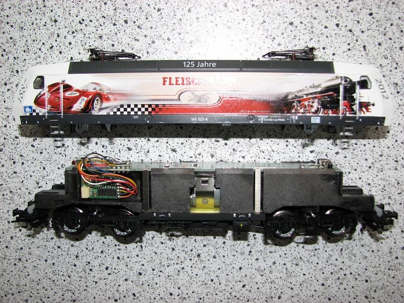

Ik heb ook al een Zimo MX630 geplaatst, maar ook dan krijg ik de kap er niet op.
En als ik de dummy plaats, dan is het klik en klaar.
Ik weet even niet meer hoe ik dit nu kan oplossen

Als ik de foto zie
Lijkt of de stekker er niet diep genoeg inzit
Anders pootjes iet afhalen
De decoder moeter echt tot aan de stekker plaat in kunnen

Ik heb ook een aantal van die br145 lopen en heb er allemaal een v3 of v4 in zitten .
Als je een stukje van de stekker af knipt tot vlak achter de draden , dan moet het lukken .
Wel ff de kap goed doordrukken tot die klik zegt .

Hallo Alfred,

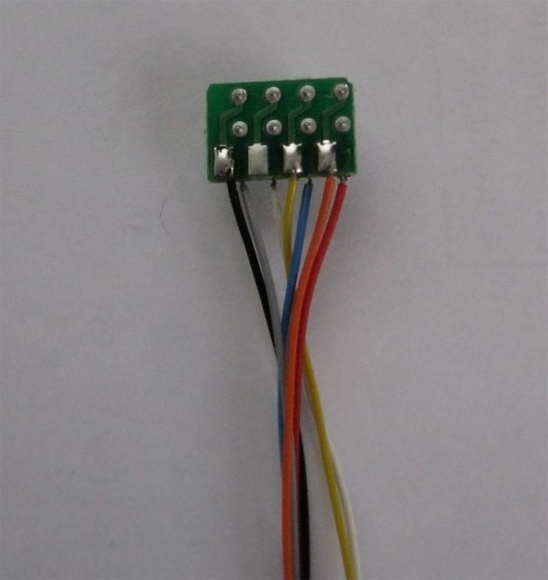

Dit is een bekend probleem bij dit type Fl loc, ben er zelf ook al tegenaan gelopen.
Bij de originele Fl decoder zaten de draadjes aan de zijkant van het stekkertje, dat paste precies.
Volgens mij heeft Fl nieuwe,denk Zimo met hetzelfde stekkertje, decoders in het assortiment.
Kijk anders ook even in mijn oude draadje over dit probleem.
http://forum.beneluxspoor.net/index.php/topic,37343.msg572017.html#msg572017
Daar staat nog een foto van het Fl stekkertje.

Ik krijg mijn huidige decoders er echt niet verder ingedrukt.
Ik moet dan toch even op zoek naar een 'echte' Fleischmann decoder zoals deze:
Bedankt voor de tip, deze stekker is inderdaad een stuk vlakker dan van de overige merken.
Alleen verbaas ik mij er bij deze decoder weer over dat de oranje draad net aan de verkeerde kant zou zitten (en dat het daarmee nog niet past), kan optisch bedrog zijn omdat onder best wel veel draad is en boven bij de rode draad een draadje mist (die oranje kabel gaat ook 'naar niets', denk dat het een soort prototype/nicht funktionsfähig modell is).

Inmiddels werkt alles naar behoren dmv een Fleischmann 687503 - Rückmeldefähiger DCC-Decoder mit 8-poligem Stecker (NEM 652).
De stekker van deze Fleischmann decoder is inderdaad compleet anders.
De draden zitten bij deze decoders niet aan de 'pin1' kant.
Daarnaast is deze decoder ook nog eens een stuk kleiner dan een Uhlenbrock 76320/76425 of ESU LP4.
Ik heb nog even een kleine uitsparing in de printplaat gemaakt en de kap klikt nu direct goed vast.

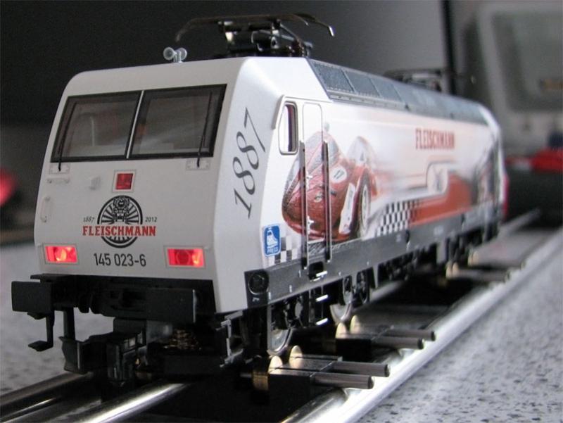

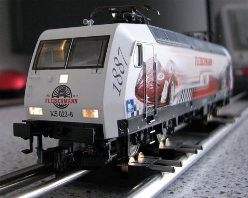

Even testje op de rollenbank:

Het is jou dus ook opgevallen dat de Fleischmann decoder anders bedraad is! Toen ik dit meldde in mijn topic, geloofde niemand dit...
Nog een tip, neem aan dat je de verlichting al hebt gedimd? Fleischmann leverde bij deze locs extra zilverkleurige stickers die je boven de lampjes moest plakken. Dit is om te voorkomen dat de kap smelt bij ingeschakelde verlichting. Als ik het goed heb, zijn deze lampjes maar acht Volt.
