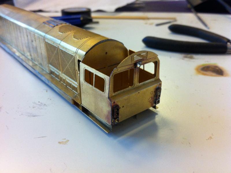

Ik heb een 18x33 motor die ik in een locomotief wil bouwen, daar zit een vliegwiel van 21mm op, wat veel te groot is voor die locomotief.
Nu is mijn vraag, is het mogelijk om er een kleiner vliegwiel op te zetten zonder de eigenschappen van de motor aan te tasten?
Of wat zouden de gevolgen kunnen zijn als ik er een kleiner vliegwiel op zet?
Ik hoor graag jullie bevindingen.

De motor is afkostig van een mehano class 66. De maat komt overeen met de mashima. De motor is het probleem niet, die past netjes onder de kap van de class 58 (ACTS) die ik aan het bouwen ben. Over een tijdje komt hier een bouwverslagje van. Het vliegwiel wat op de motor zit is te groot, waardoor ik aan weerszijde maar 0,5mm heb. Dit vind ik te gevaarlijk vanwege de hitte als de kap op 1 of andere manier tegen het draaiende vliegwiel zou komen.
Ik heb na het lezen van jullie reacties een nieuw vliegwiel besteld met een kleinere diameter. Ik heb er liever wel een vliegwiel erop zitten als ik dat zo lees over het uitlopen en voor de lage snelheid. Het vliegwiel wat ik nu besteld heb zou perfect zijn voor de mashima 18x33, dus ook voor mijn motor denk ik. En is maar 17,5 mm doorsnede waardoor ik aan beide zijdes 2 mm over houdt.

Hier even een voorproefje van de class 58. De cabines zitten nog niet vast, die had ik er gewoon even op gezet
De rest komt een keer in een apart draadje
