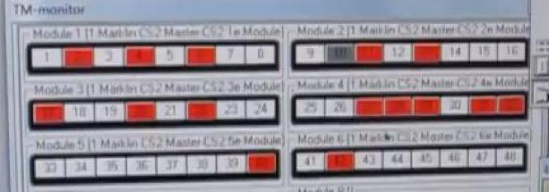

Even wat snapshotjes gemaakt:
de normale situatie:

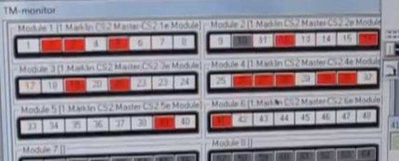

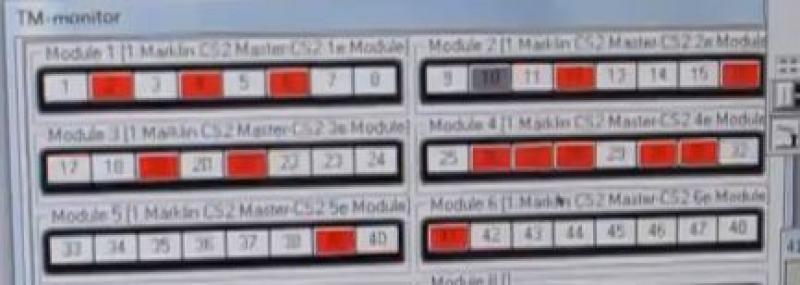

dan 2 fout situaties:
en
En zo zijn er nog meer te maken. Het eerste plaatje laat zien dat alles goed gaan, dat zijn de normale bezetmelders, en ik begreep dat er niets rijd, dus deze situatie zou continue gezien moeten worden. Dat is alleen niet het geval. Bij het eerste foute plaatje mist er 1 punt, namelijk nummer 27, 28 of 29.
De rest is allemaal 1 op geschoven.
Dus 30 die vrij was is op 29 gekomen die bezet was.
31 die bezet was op 30 die vrij was.
32 die bezet was op 31 die vrij was
33 die vrij was op 32 die bezet was
34 die vrij was zal op 33 gekomen zijn die ook vrij was.
35 die vrij was op 34 die vrij was.
40 die bezet was op 39 die vrij was, en zo voort.
Bij de tweede fout zien we een zelfde situatie, alleen is het punt nu ergens anders.
Hier zien we dat 11 die bezet was verdwenen is. Nu weet ik niet of die eventueel naar die 10 is gegaan, die is donker grijs, weet zo niet de betekenis daarvan.
Als deze inderdaad naar 10 is gegaan dan is 7, 8 of 9 weg gevallen.
We zien vervolgens dat 12 die vrij was naar 11 is gegaan die bezet was.
13 die bezet was zit op 12 die vrij was.
14 die vrij was is zit op 13 die bezet was.
17 die bezet was zit op 16 die vrij was.
18 die vrij was zit op 17 die bezet was.
19 die vrij was zit op 18 die vrij was.
20 die bezet was zit op 19 die vrij was.
en zo helemaal verder.
Er is hier dus helemaal geen overspraak bij de melders zelf, dan zou je dubbel gaan zien.
Er valt gewoon ergens een puls weg waardoor er 1 melder tussen uit valt en de rest opschuift.
Dit patroon kun je regelmatig zien in het filmpje, soms alleen de laatste 2, soms zoals bij de tweede bijna alles.

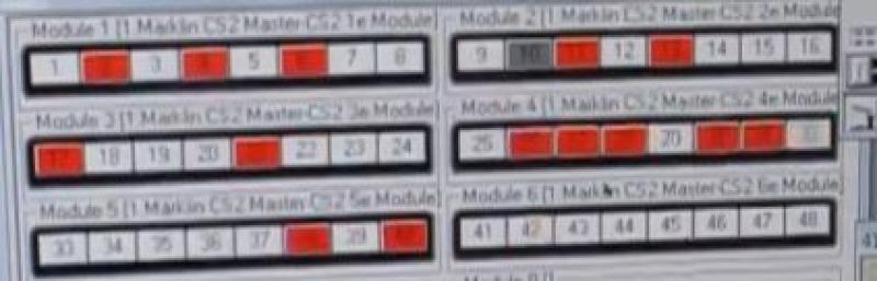

Hierbij nog 1 plaatje waarbij punt 3 gewoon wegvalt, 4 gaat naar drie, en alle volgende schuiven ook 1 op naar beneden:
Het is dus niet wat Wim had waarbij 2 melders tegelijk actief worden. Er valt heel duidelijk 1 tussen uit. Welke is alleen willekeurig, reden waarom dit gebeurd kan ik zo ook niet verklaren. Zou inderdaad een timings issue kunnen zijn, maar dan is het niet zo dat 1 melder daar last van heeft, maar dat ze er allemaal last van hebben. Je ziet dit verschijnsel soms in de eerste 16 melders, soms in de tweede set van 16 en soms in de derde set van 16.

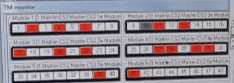

We hebben 1 situatie waarbij er 2 weg vallen, zie plaatje hieronder:
Hier zien we dat 20 weg valt.
22 komt daardoor op 21 binnen,
27 op 26,
30 vrij gaat naar 29 die bezet was.
33 vrij gaat naar 32 die bezet was.
Dan bij de laatste 2 zien we alleen een verspringing van 2,
40 bezet gaan naar 38 die vrij was.
42 bezet gaat naar 40 die ook bezet was.
dus tussen 33 en 39 valt er nog weer 1  extra weg.
