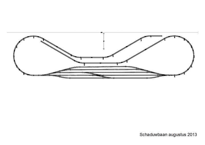

Toch maar weer bezig met een nieuw baanplan, ik was nog niet helemaal tevreden, een vaste baan met modulestukken leek mij niet ideaal. Ik wilde graag een kleine baan waar overal goed bij kan, zonder dat ik allerlei toeren moet gaan uit gaan halen om een rondje te kunnen rijden...
Ook wat met de schaduwbaan geëxperimenteerd, de schaduwbaan is gebasseerd op de (Rco/Fleischmann) wissels die ik al in het bezit heb.
Ik heb nog wel een vrachtje electrich bedienbare Lima wissels, ik weet eigenlijk niet zo goed wat ik hier mee moet doen, ik wil voor de zichtbare rails overstappen op Piko A-gleis, wie heeft hier ervaring mee?

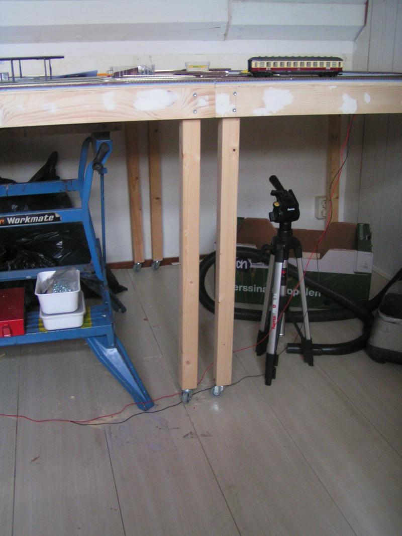

tuurtje
Berichten: 4694
Re: Baanontwerp 400x120 gevraagd
Reactie #35 Gepost op:
24 August 2013, 08:56:54 »
Hallo Dick (neem ik aan)
Heb je hier wel eens aan gedacht ?
De modules staan nu aan elkaar vast omdat ik net zoals jij aan het creatief denken ben voor een baan plan.
Maar die zijn simpel los te maken door een paar moeren los te draaien.
Arthur
Dick oudd.
Berichten: 46
Reactie #36 Gepost op:
28 August 2013, 22:13:04 »
Ha Tuurtje,
Daar had ik inderdaad al aan gedacht, sterker nog, ik had er al wielen voor aangeschaft, dit omdat ik de baan aanvankelijk 1.20 diep wilde hebben, en ik ook wel eens aan de achterkant moet zijn. Nu wil ik hem minder diep, en de baan blijft op z'n plek, dus dacht ik een vaste baan te willen. In een eerder stadium wilde ik een vaste baan met losse modules te willen combineren. Deze modules moeten voor het rijden opgebouwd worden, en na het rijden weer opgeborgen worden... hier had ik niet zo veel zin in....
Ik ben overigens wel nieuswgierig naar jouw baanplan....
Groeten Dick

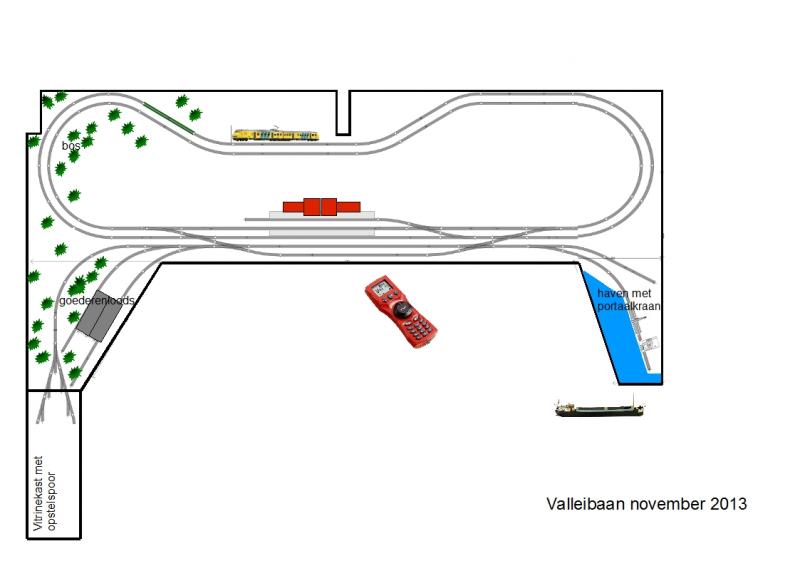

Dick oudd.
Berichten: 46
Reactie #38 Gepost op:
09 November 2013, 23:35:19 »
Hierbij mijn laatste ontwerp, ik wilRoco-line gaan gebruiken, vooralsnog ga ik de baan niet digitaliseren, ik wil beginnen met een analoge bediening van de wissels en verder de treinen besturen met de multimaus. Wanneer ik de baan verder wil digitaliseren, zal ik mij verder in Roc-rail gaan verdiepen, op dit moment klinkt dat voor mij nog als 'hogere wiskunde'. Overigens is dit ontwerp van een betrekkelijk klein formaat, ik wil met zo'n 3 treinen gelijktijdig gaan rijden, dus zie ik op dit moment nog niet zo heel veel meerwaarde in het volledig digitaliseren. Laat ik nu eerst de baan maar eens echt aan gaan leggen............

Ronaldk
Berichten: 8850
Reactie #39 Gepost op:
10 November 2013, 07:13:28 »
Ik ben benieuwd naar het vervolg. De plannen zien er goed uit.
Wim1969
Berichten: 1661
Reactie #40 Gepost op:
10 November 2013, 11:32:53 »
hoi Dick,
Leuk plan met voldoende rij/rangeer mogelijkheden zo te zien, zeker met je opstelruimte links, lijkt mij erg handig
kleine tip, moet je niet proberen (ik zie dat het wat krap is) je sporen ietsje verder naar achteren te leggen, en in een flauwe boog, of iets schuin tov de voorrand? 2 voordelen, je materieel mietert er minder snel af, en het oogt veel mooier. (moet wel passen natuurlijk)
groetjes, wim
