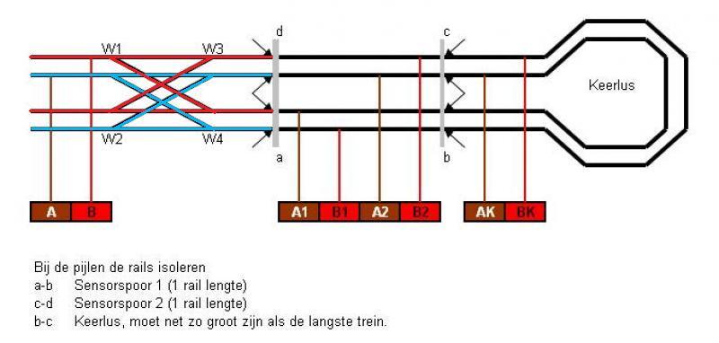

Remko,
Alles wat op mijn tekening links van het lijntje a-d ligt kan je zonder meer met elkaar (door)verbinden. Je moet nog wel met 1 ding rekening houden. In deze keerlus mag zich maar 1 trein gelijktijdig bevinden. Dus gelijktijdig de keerlus in en uit rijden mag niet!
Marius.
Marius
Berichten: 27260
Re: Vraag over digitale keerlus.
Reactie #16 Gepost op:
28 October 2013, 19:42:09 »
Ik begrijp niet precies wat je met die vraag bedoelt, maar ik heb even wat zitten kleuren in de tekening van Marius.
Alle rode spoorstaven zitten aan de ene pool van de digitale spanning, de blauwe aan de andere pool. De secties A1, B1, A2, B2, AK en BK sluit je aan als in de handleiding van de KSM-SG.

Gemoster na de maaltijd, maar toch:
met een andere keerlusmodule had je alleen bij b/ en c/ de baan dubbel moeten onderbreken, modeule aansluiten en rijden met die handel.
Niks geen sensorsporen en andere onderbrekingen en bijbehorende bekabeling.

Citaat van: maarten van der burgt op 28 October 2013, 21:30:37
... modeule aansluiten en rijden met die handel...
... terwijl de kortsluitingen je om de oren vliegen.
Maar die discussie is al vaker gevoerd.

Ik vind die keerlusmodules die op kortsluitdetectie werken ook maar niks.
En zo erg is het toch niet om 4 extra railscheidingen te zagen en 4 extra draadjes aan te sluiten?
Voor de rest is alles door Littfinski voorgebakken, je hoeft niet te snappen hoe het inwendig werkt.

Hallo allemaal,
De keerlus module is in gebouwd en..... Het werkt perfect.
Dank u wel voor de goede tips, zonder had ik het niet gered. daar mijn keerlus niet standaard is.

Wat is er dan niet standaard aan jouw keerlus? Simpeler dan dit kan niet
Dit is echt de meest elementaire vorm, het kan veel ingewikkelder. Waar ook oplossingen voor te vinden zijn.
Jouw "probleem" was dat je nog teveel analoog dacht.
