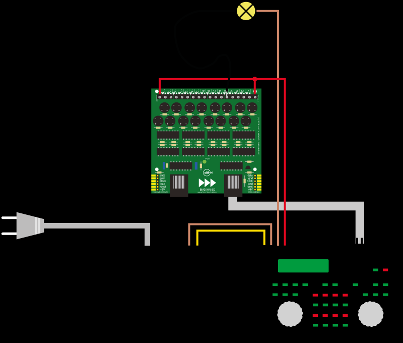

Zie hier een tekening in bijlage
« Laatst bewerkt op: 08 November 2013, 15:03:10 door Fleurtje »

Een powerpoint op jouw E: schijf kun je niet weergeven als plaatje. Je moet dan echt (foto-)plaatje hebben en dat uploaden naar het forum (zie handleiding aan de linkerkant)
Heb je toevallig nog een 'oude' platte S88-kabel ? Kun je die eens plaatsen tussen de BMD16N-SD
 en de TC ?
Sander
