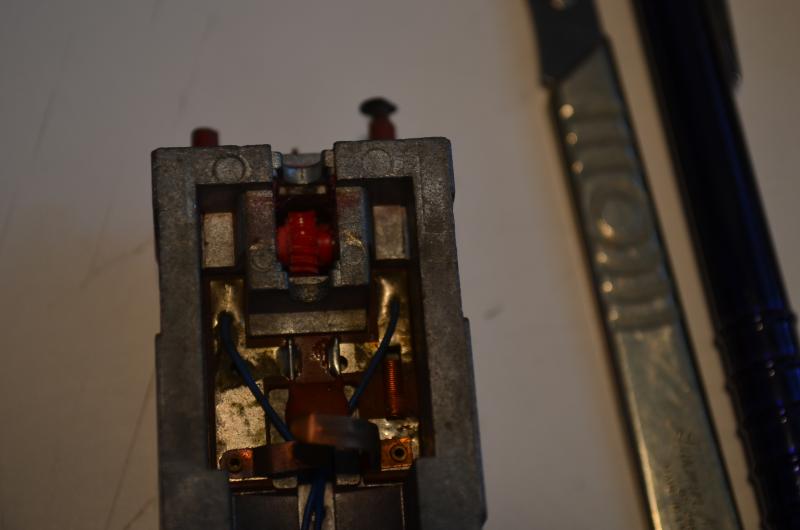

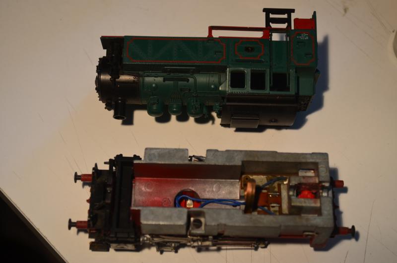

Hallo allen
Van mijn BR 80 bestel nr.4114 C NS 4 uitvoering (kleur groen)
is de eerste tandwiel (kleur rood) volgend op de wormwiel versleten.
Nu heb ik op Google nog een oude pdf gevonden, want deze lok is zeker 20 jaar oud.
waar onderstaande tekst bij stond, kon hem niet meer afdrukken was waarschijnlijk te oud.
Nog sterker hier moet je waarschijnlijk € 27,30 voor betalen
95077 4114C001 Gehäuse l+b 43208 - NS BR80 27,30 € (Op deze plek staat een rode punt)
ipv de letters PDF
Goed nu ter zaken kan iemand mij vertellen hoe ik aan zo'n tandwiel kom, misschien ergens bestellen via
een site van ROCO maar dan zou ik willen vragen weten jullie ook welke site.
Of heeft iemand misschien een dergelijk tandwiel liggen.
Hartelijk dank vast voor de moeite
Herwim

Beste Herwim,
Kan het een beetje moeilijk zien maar ik denk dat ik zoiets wel heb liggen.
Kun je een detailopname sturen waarop het duidelijker wordt.
Er mis trouwens ook nog een buffer,,
Moet te doen zijn !
Groetjes,
Wullem NS

Herwim,
Volgens mij zoek je tandwiel
86403
van Roco. Zie
hier
op de derde bladzijde.
Mocht Wim dit tandwiel niet op voorraad hebben, kan ook
Erwin Prummel
helpen. Ik schat dat een nieuw tandwiel een paar euro zal kosten, exclusief verzendkosten.

Hallo Wim en Bas
@ Wim
Hierbij de detail opname het gaat om het rode tandwieltje eventueel met as.
89700 41495-059
As rond 2.6 x 9.3
86403
Tandwiel Z 14R m 0,4

Re: Rode aandrijvings tandwiel van BR 80 versleten
02 September 2013, 12:47:32 »
86403 is ook te verkrijgen via MTE (modeltreinexpress in vlaardingen) dat kost je 1,16 ,dus dat valt mee geloof ik
Kun je gewoon bestellen en na betaling met de post op laten sturen in een envelop,werkt perfect
