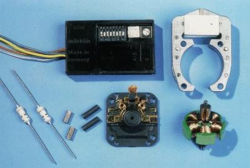

beste forum leden
ik heb een marklin 60652 en ik moet nog 9 treinen ombouwen is 10 euro veel voor een setje per stuk hier een foto

Dat zou ik niet zo weten of het wel of niet redelijk is. Is het setje op de afbeelding van Märklin zelf? En wat is het catalogusnummer? Dan zou je het kunnen nakijken bij een aantal winkels.

Als het setje alle onderdelen omvat niet.
De decoder is niet de nieuwste.Set zal dus niet veel meer te koop zijn.Vandaar de aantrekkelijke prijs.
De max snelheid en optrek/afrem vertraging moet je met de 2 witte potmetertjes instellen.
Voor alleen de losse motor onderdelen ben je los al meer als 10 euro kwijt.
Pas wel op dat je locs de juiste motor aan boord hebben.Er was per motor type een ander ombouw setje.
Ik kan niet zien voor welke motor deze set is.
Heb je een artikel no van deze set of weet je toevallig voor welk motor type hij bedoeld is?
Mvg Robin

Als je denkt dat je hiermee je loc kan ombouwen dan is het een prima set. Deze decoders waren toendertijd heel duur en doen het na 20 jaar bij mij in vele locs nog prima hun werk.
De motoronderdelen kosten je los al 30 euro.

Zie ik het nou goed en werkt dat nog met dipswitches? Beetje (erg) gedateerd dan. Het zal vast wel werken, maar een lok open moeten maken om het adres te veranderen vind ik niet meer van deze tijd. De motoronderdelen kun je vast wel gebruiken maar ik zou voor de decoder iig voor wat moderners gaan.

alleen de waarde van de magneet betaal je dan.Ik zou dan de decoder apart verkopen en vervangen door een esu.Heb je in ieder geval een 5 ster aandrijving.

Och, veel Motorolarijders zien dit nog altijd als een prima decoder.

van esu kan je voor al deze locs setjes krijgen met magneet en decoder voor 32,95 euro/stuk.Je moet dan wel het oude ankertje gebruiken.Maar dat werkt uitstekend.Ik heb hier alle locs van Momgebouwd met deze setjes.

Citaat van: berternstjan op 04 July 2013, 16:13:39
waar kan ik het dan vinden dit forum help je elkaar toch
Heb je er ooit wel eens aan gedacht om ZELF info op te zoeken?
Ik raad je aan om inderdaad een Esu lokpilot 4.0 (decoder) + Esu magneet te gebruiken. Welke magneet je nodigt hebt kun je achter komen door te kijken welke motor in de lok zit. En wat onderzoek te doen naar 'marklin motoren'. Dan vind je genoeg info om erachter te komen welke magneet bij welke motor hoort.
Verder heb je verschillende stekkers aan Esu decoders zitten. Ik raad je gewoon de 8 polige te gebruiken, en de nem652 kabel om te verlengen. Dan soldeer je niet meteen aan je decoder maar aan een 'stekker met 8 draden'. Als je die stekker verkloot kan je daar nog een nieuwe draad aan solderen, aan je decoder raad ik dat niet meteen aan als je weinig/geen ervaring hebt.
Of het 'waard' is om de 5 kleine locjes om te bouwen laat ik aan jouw over. Als je er een decoder in bouwt is die decoder meestal meer waard dan het locje.
Mvg, Wijbe
