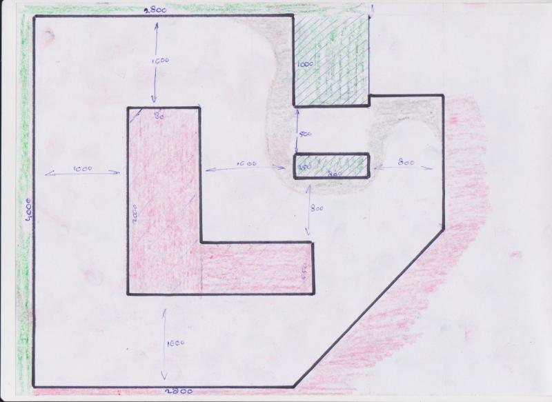

Hallo allemaal.
Ik ben nieuw hier en hoop veel informatie te vinden waar ik gebruik van kan maken voor mijn project.
Ik ben op zoek naar een analoog baanplan die voor mij geschikt is.
Ik heb een groot aantal fleischmann rails zowel profi als de oudere en de schaal is H0.
Ik wil graag een baan gaan bouwen waar weinig rangeerwerk in zit en veel lange stukken zodat er vooral veel te kijken is.
De tafel waarop het gebeuren gaat is al klaar, alleen waar alles gaat rijden weet ik nog niet.
Is er iemand hier die een mooi idee/baanplan heeft om meerdere treinen tegelijk op deze baan te laten rijden?
Ik hoor het graag. Vriendelijke groeten, Hans.
PS. ik heb een tekening van de tafel met maten erbij.
weet alleen niet hoe deze erbij te zetten.

tijhe
  • Nieuwe gebruiker
  • Berichten: 3
Re:baanplan
« Reactie #4 Gepost op: 05 June 2013, 14:29:28 »
Hallo allemaal, De bedoeling is dat ik vooral met stoomloks ga rijden maar ook diesels., zeg maar de tijd van omschakeling naar dieselloks.
Ik zit met een schoorsteen waar ik langsheen moet maar waar ook 2 sporen onderdoor kunnen, hier wil ik een berg van maken.
In de hoeken komen bebosde bergen omdat ik daar straks moeilijk bij kan.
De bedoeling is dat er vanalles op komt zoals dorpjes en een klein beetje industrie.
Hoop dat het plaatje er nu bij staat zodat jullie een idee krijgen van de ruimte die ik heb.
Wat groen is kan ik niet bij, het gearceerde is de schoorsteen.
Rood is waar ik kan staan.
De stukken van 1 meter breed kan nog 10 cm bij komen.
« Laatst bewerkt op: 05 June 2013, 14:36:45 door tijhe. Reden: xtra info »
Jeetje wat een hoop ruimte! Maten in mm neem ik aan? en wat is het rode vlak? De tafel? of de open ruimte? En een deur?
Er moet natuurlijk ook rekening gehouden worden met loop/werkruimte lijkt me..
Kun je zelf al een kleine schets maken van hoe je baan zou willen laten lopen? Wil je bijvoorbeeld rangeerterreinen, wil je door je bergen dubbel of enkelspoor, moet het een cirkel worden, een pendel. Voornamelijk goederenvervoer of personenvervoer, een combi..
Wij kunnen natuurlijk wel spontaan een baan schetsen, maar je moet het zelf leuk vinden om te maken, er overheen te rijden, etc...

Dat rode stuk wordt je baan?  ::)
Anders zul je er inderdaad niet bij kunnen. Ik weet niet hoe lang je armen zijn maar een diepte van 1m is wel erg ruim genomen.... Ik zou adviseren om niet dieper dan zo'n 60-70 cm te gaan. Tenzij je er van meerdere kanten bij kunt.
Succes,
Allie

Het witte gedeelte wordt de baan, het rode is waar ik kan staan. het geheel staat op 75 cm hoogte dus voor mij is een meter goed te doen.
mijn bedoeling is om boven een stukje industrie en onder en links dorpjes.
de groenige vierkanten rechtsboven is de schoorsteen dus hier heb ik weinig keus.
Ik heb al gekeken in het banenplan boek van fleischmann en vind het mischien wel een idee om een aantal kleine banen te leggen en deze met elkaar te verbinden zodat ik overal heen kan.
