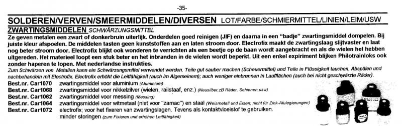

Re:Wielen ontzwarten hoe?
21 April 2013, 00:49:07 »
@Jan
Een scan uit de catalogus van Piet Peetoom:
Gerrit
Team forummoderators
Berichten: 15452
21 April 2013, 01:02:25 »
Gerrit, Thanks! Zal er mettertijd werk van maken!
