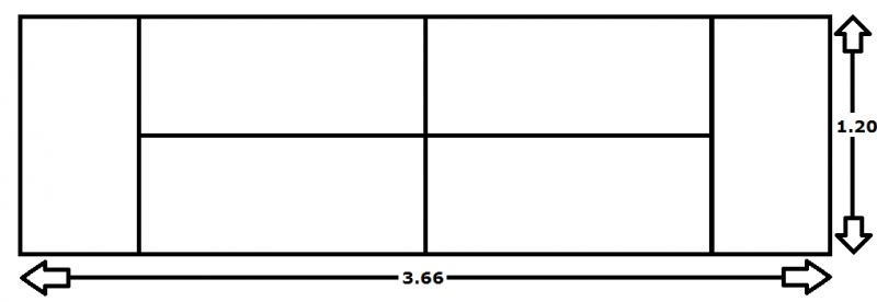

Gisteren op Ontraxs behoorlijk geinspireerd geraakt door de Fleischmann N spoorbaan. Vandaag ( eindelijk ) begonnen met het zagen van het hout voor de modulebakken. Ik wil vandaag de eerste vier bakken in elkaar zetten. Waarschijnlijk heb ik dan nog twee bakken nodig voor de complete baan. Hier ga ik nog over nadenken. Voorlopig zagen, schroeven en lijmen aan de modulebakken.
klik
Op deze manier moeten de bakken aan elkaar komen. Door de twee modules op de koppen van de baan dwars te plaatsen kunnen de bogen in zijn geheel gelegd worden zonder onderbreking.
Ik hoop vanmiddag foto's te kunnen plaatsen van de bouw van de bakken.
Groeten Ruud B.

Tip: je module bakken hebben tot 3 raakvlakken ! hout werkt altijd, het is misschien verstandiger om het middenstuk vrij te laten en dit achteraf met een verwijderbaar stuk op te vullen.
Probeer bogen bij de overgang van modulebak naar modulebak te vermijden.

Zolang de bakovergangen qua spoor goed worden vast gezet is r niks aan de hand lijkt me,dat wordt ander met een wissel op een bak overgang en dus liever vermijden  ;)

Zoals reeds eerder aangegeven werkt hout altijd ( zomer en winter, vocht geen vocht ! ook het duurste multiplex ! ) de rail hoeft maar een 1/2 mm, op de module overgang, in een boog verkeerd te liggen of een N wagonnetje kan ontsporen, in H0 heb je daar minder vlug last van.
Gr. Jos

Precies zoals Jos zegt. Bogen zijn extra gevoelig voor ontsporingen door werken van het hout. Vooral omdat ik met Flexrails van Peco ga werken wil ik het liefst zoveel mogelijk de onderbrekingen in de rails op de rechte stukken hebben. Als ik bakken tegen elkaar moet zetten en de rails in de bogen raken elkaar dan is het einde oefening voor die dag. Doordat de flexrails onder spanning staan zouden deze los kunnen komen en dan repareer je dat niet even. Op een recht stuk is een evt. noodreparatie stukken makkelijker.
De eerste bak staat in elkaar en de grondverf is aan het drogen. Nu even puzzelen met het railplan van de Flm. demobaan.
Eens kijken of hier een Nederlands baanplan van te maken valt. Ik kan wel werken met hoogteverschillen, maar niet met bergen....

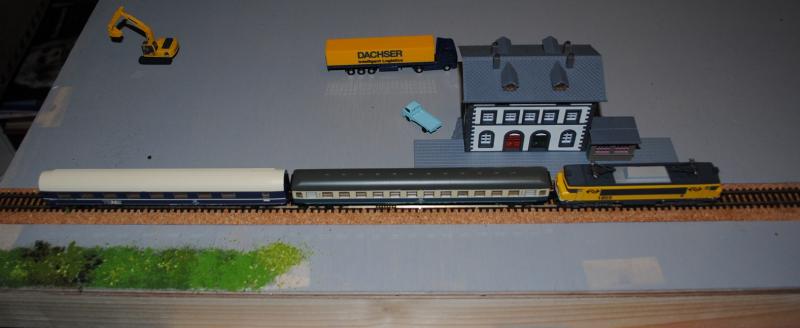

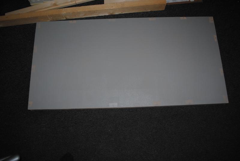

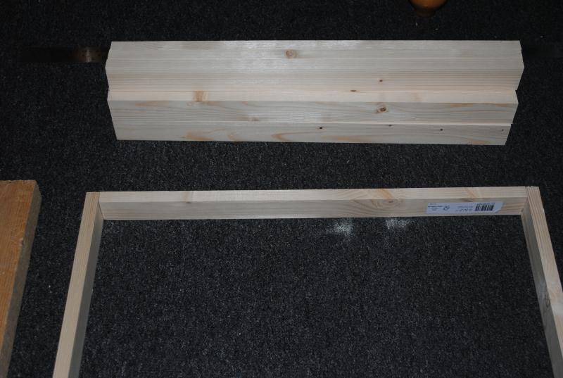

Hier een paar klikbare foto's van de eerste modulebak waar ik vandaag aan begonnen ben;
Ik heb het hout gezaagd met een toffelzaag, dan splintert het niet en zaag je veel makkelijker rechts als met een grote handzaag.
De eerste bak in elkaar en voorzien van een laagje verf om te zorgen dat er niets met het hout gebeurt als ik met water en houtlijm aan de gang ga.
Het eerste stuk spoor ligt vast op de onderbedding, voor de fun alvast een paar dingetjes op en langs het spoor gezet.
Groeten Ruud B.
