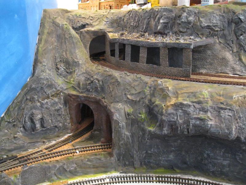

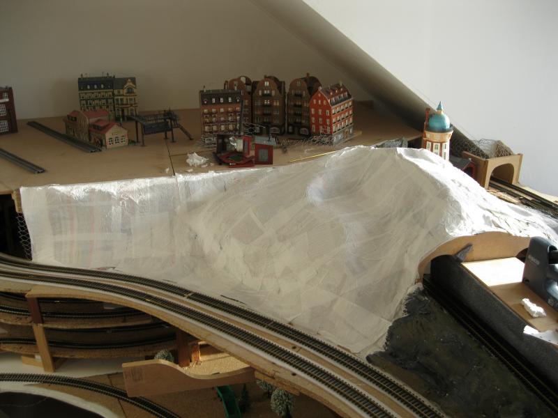

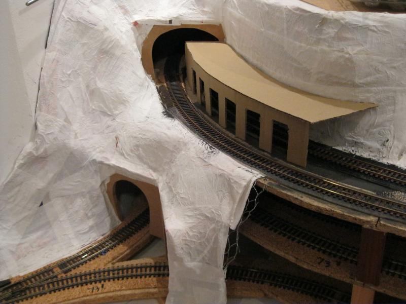

Ook aan de andere kant van de berg hebben we het geheel een beetje mooier gemaakt. Op dezelfde manier begonnen met een mooi wit landschap:
En dit links er van:
Vervolgens is dat van gips voorzien, en een eerste ondergrond kleur:

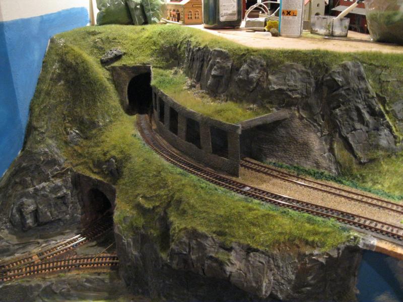

Dit is vervolgens verder aangekleed met gras, struiken,stenen en wat niet meer.
en totaal overzicht:
Details moeten verder nog aangebracht worden, maar een eerste goede indruk geeft het al wel.
Details worden dan langzaam aan wel aangebracht. Zoals uit het plan wel te zien is dit niet echt een klein project, heb er voor mezelf dan ook lange tijd voor uitgetrokken, met periodes er tussen waarbij er weinig gebeurd, maar wel gereden word zodat alles wat dat betreft goed functioneert.

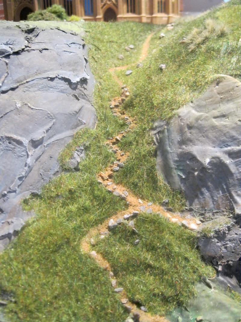

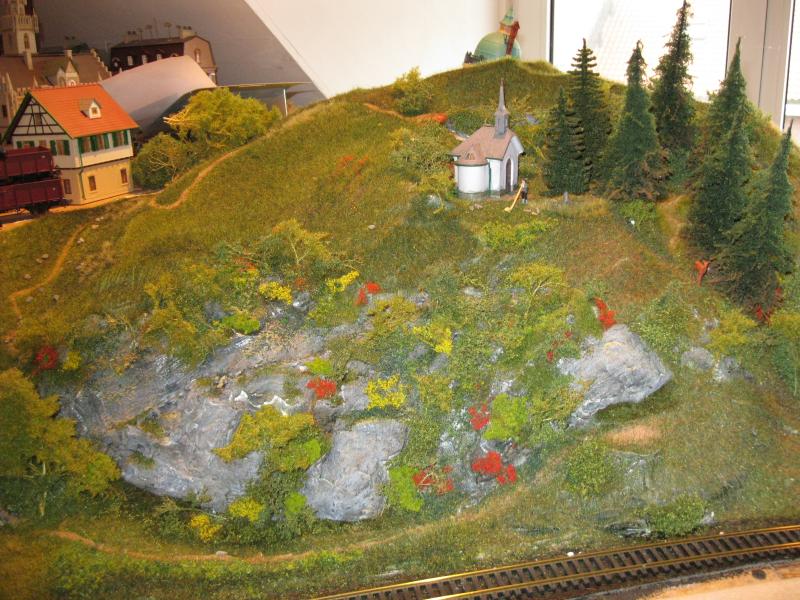

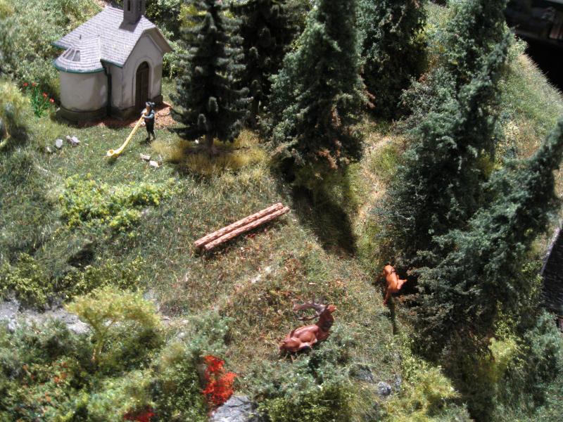

Nog wat meer detail foto's van wat kleinere gebieden die al verder afgewerkt zijn. Al kan de begroeiing soms nog wel wat meer hebben.
Of dit zo blijft, en de hertjes uiteindelijk nog een andere positie gaan zoeken? je weet het nooit met die dieren.
Zoals gezegd, geen klein project, maar wel eentje waar ik me op uit kan leven. Zowel wat techniek betreft, rij mogelijkheden/afwisseling als ook de aankleding van het geheel.
Ook eentje waar ik voorlopig nog niet op uitgekeken ben omdat er veel variatie in zit. Wat aankleding betreft is het niet zo dat ik alle stukjes gelijk tot in de puntjes ga afwerken. Voor het eerste oogopslag moet het er een beetje uitzien, zodat ik de komende jaren nog genoeg te doen heb met verfijnen.

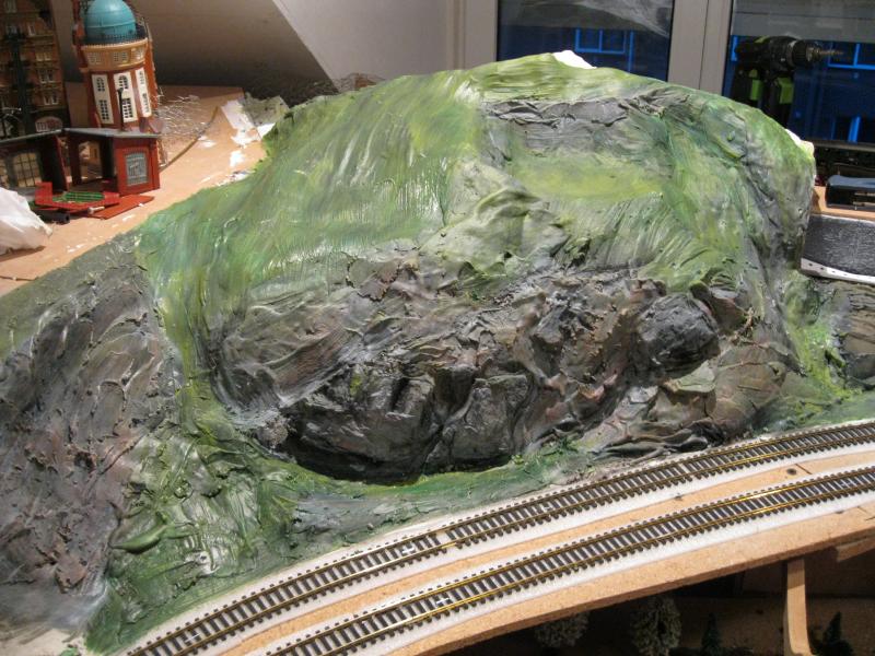

Intussen zijn we weer iets verder gegaan, en is het witte papier intussen en rotspartij geworden:
En als je dan zulk mooi weer krijgt als de afgelopen dagen dan wil het gras ook wel groeien:
Het laatste stukje bedding kan hier nu ook afgemaakt worden. En er moet hier natuurlijk nog wel wat meer gaan groeien. Maar dat heeft tijd nodig.

Hallo Roelco,
Dat zijn erg fraaie rots partijen
even een vraag over de kleur heb je die gemengd of is dat een bestaande keur(nummer).
Bas en ik zijn nog op zoek naar een natuurlijke kleur van de rotsen in mass am see, die zijn nog steeds te licht.
bvd en vgr Evert en Bas.
Berichten: 2136
Re:Houtraksebos - (Baanplan H0)
Reactie #35 Gepost op:
25 April 2013, 14:01:10 »
Zijn voornamelijk gemengd. Heb wit en zwart staan, die meng ik met voornamelijk wit, klein beetje zwart, en veel water.
Daarnaast heb ik deze set van anita decor:
Scenery verfset nr. 2
Woestijngeel, lava, kaki, tabaksbruin, olijfgroen, betongrijs.
Mijn betongrijs hiervan is al langere tijd op, maar met de andere kleuren maak ik dan de kleuraccenten op de rotsen.
Ook deze in veel gevallen weer verdund met water.
Als laatste ga ik dan met verdunt zwart wat accenten maken, en tenslotte met een bijna droge kwast met wit of heel licht grijs over de punten heen.
Dit alles heel erg op gevoel, zoals bij mijn vorige bericht, foto 5, zijn de rotsen duidelijk lichter van kleur. Maar in werkelijkheid zijn zo ook overal verschillend. En ben over beide eindresultaten erg tevreden.
