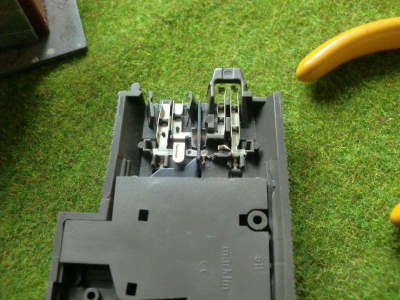

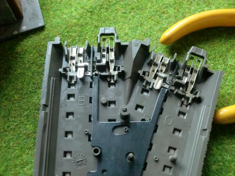

hallo allemaal,
ik heb een dubble spoorweg overgang en aan één kant wil ik na de over overweg gelijk een wissel neer zetten.
ik heb net als een recht stukje rails heb ik het uit einde van de railstaven onderbroken alle 3 maar als ik de wissel er tussen zit blijven de spoorbomen dicht
ik wil graag aan de linker kant van de wissel een overlooprail plaatsen naar k-rail.
weet iemand misschien hier een oplossing voor?
met vriendelijke groet Jesse

Miss is het een idee om 1st een stukje rechte rails te plaatsen en dan pas je wissel,ik vermoed dat de stroom doorvoering in een marklin wissel anders werkt als die van een normaal stuk rails.
Dit gezegd hebbende als een totale marklin onbekende
Swiss-Bas
Berichten: 143
Re:problemen bij marklin overweg
12 January 2013, 17:17:27 »
Hoi Jesse.
Het lijkt er op dat de wissel de massa door verbind daarom gaan de bomen dicht.
Normaal bij een rail voert de as van de wagon loc de massa door dus gaan de bomen dicht.
Je zou inderdaad bij de c rail de massa moet onder breken maar ben zelf geen c rail kenner freak.
Als je een multy meter heb kun je hem door meten op de rails en het verbinding stuk dan weet je welk deel je moet isoleren de vraag rest natuurlijkndan heb je nog een goeie stroom verbinding dan maar ja nooit geschoten is altijd mis zeg ik maar.
Succes
Groetjes Bas
lokpaint
12 January 2013, 17:37:40 »
Hoi
Mogelijke oorzaken lijken me:
Je railtje van de overweg zit verkeerd om. De geisoleerde spoorstaaf moet als je ervoor staat van je af zitten, anders lukt het nooit.
Spoorstaven niet doorgezaagd
Onder de rais slecht de bruggetjes doorgeknipt, allemaal doorknippen
Hartstuk of wisseltong maken een verbinding tussen de spoorstaven
