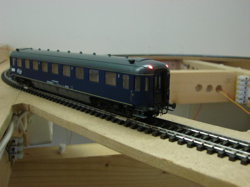

Hallo allemaal,
Hierbij een kleine fotoraportage van Roco's Plan D met sluitseinen.

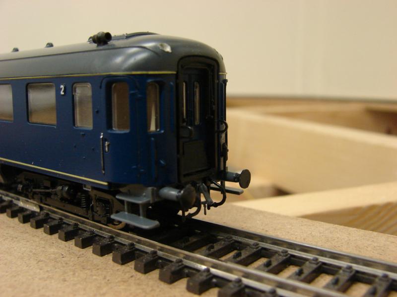

Allereerst de sluitseinen uitgeboord met 1,5mm. Dit moet wel horizontaal gebeuren, anders is de stand van het gat in de ronding van het dak niet goed. Ik heb dit gerealiseerd door eerst met een puntig voorwerp een put te drukken in het hart van de sluitseinen. Daarna met 1mm rustig inboren, haaks op de ronding van het dak. Zodra je een klein kuiltje geboord hebt, kun je de boor horizontaal zettten en verder boren. Daarna met 1,5mm opboren. Het gaatje wordt opgevuld met Kristal Klear. In het rijtuig twee SMD LEDs geplaatst en zie hieronder het resultaat.
Hier de kop van Plan D met de uitgeboorde sluitseinen. Het dakmateriaal is van zichzelf wit van kleur, dus is het binnenwerk van de sluitseinen ook gelijk wit. Dat komt mooi uit, want zo was het bij de NS ook. Ik heb meteeen de luchtleidingen en schroefkoppeling onder het rijtuig aangebracht.

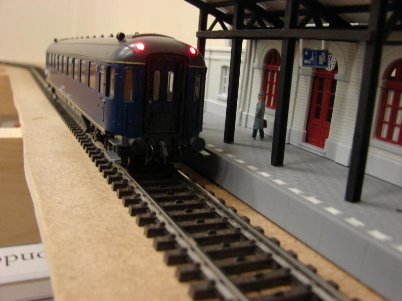

Hier wederom de sluitseinen, maar dan meer van boven gezien. Omdat de sluitseinen nu ineens opvallen in het dak, is het wel aan te bevelen om dit bij alle Plan D rijtuigen te doen.
En dan hier de brandende sluitseinen.
Helaas blijft rood licht lastig fotografeerbaar, maar ik hoop dat jullie een aardig beeld gekregen hebben. Ik vind het resultaat in ieder geval erg geslaagd.
Heeft volgens mij niet met de kleur te maken, maar met het feit dat de sluitseinen veel meer licht geven dan de omgeving. De camera stelt in op het gemiddelde lichtniveau van de foto, dus de lampen worden zwaar overbelicht.
Kan je verhelpen door er veel meer licht op te zetten (een paar bouwlampen b.v.) of door bewust onderbelichten.
Verder een fraai resultaat.
Bedoel je dat je ALLE rijtuigen aan twee zijden van rode sluitlichten wil voorzien, en natuurlijk alleen het laatste laat branden?
Piet

Re:Sluitseinen in Plan D
« Reactie #8 Gepost op: 01 December 2012, 11:25:54 »
Hoi Piet,
Mijn 4 plan d's hebben aan beide zeide een werkend sluitsein. Puur gedaan omdat er per wagon een Digirails 80010 ledstrip inzit (heeft 4 functieuitgangen, je moet toch wat gebruiken)
Echter, als je het sluitsein hebt uitgeboord en deze gevuld hebt met Krystal Klear valt dit sluitsein optisch op. Ook als hij uit staat. Vandaar de aanbeveling om elk sluitsein uit te boren, en op te vullen. Dan lijtk het tenminste dat er overal echt glas inzit. Dan hoef je natuurlijk niet achter elk sluitsein een ledje te zetten.
