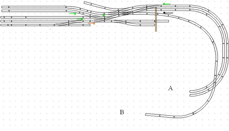

Japie_Metal
Re: Eindstation - 2 lijnen
Reactie #16 Gepost op:
06 January 2007, 19:31:57 »
Hallo
Ik heb de wisselstraat van burgerdam gelegt, en kom ik bij het volgende probleem:
De seinen
http://i131.photobucket.com/albums/p281/Japie_Metal/burgerdamelek2.jpg
De "seinen" staan recht van het spoor, (wel lichtseinen!!!
De groene seinen zijn hoofdseinen,
de gele seinen is een dwergsein,
De diesellijn voorzie ik van armseinen, dus de zwarte sein is een armsein.
Mijn vraag is het realistische zo? of moeten er meer seinen op de baan?
Alvast bedankt en mvg
Laatst bewerkt op: 06 January 2007, 19:33:34 door Jaap
mmhajvth
fulltime busy
Berichten: 3272
Reactie #17 Gepost op:
29 May 2007, 18:39:11 »
Niemand?
Nouja ik denk dat je intussen wel klaar bent met je seinen stelsel
Maar als je gaat voor realisme geloof ik dat er in ieder geval nog 2 dwergseinen bij moeten. Namelijk op de 2 kopspoortjes onderaan rechts van de grote wisselstraat en midden in de tekening.
En middenbovanaan in het van het plan komt ook een kopspoor zo uit op de wisselstraat dus die moet ook een dwergsein hebben.
Je moet als machinist natuurlijk vanuit alle posities waar je kunt staan zien of je de wisselstraat mag betreden.
Ik hoop dat mijn reactie niet als mosterd na de maaltijd komt gezien de tijd.
m.v.g.
Mark
PieterW
Berichten: 225
Reactie #18 Gepost op:
29 May 2007, 20:10:25 »
Beste Jaap
Ik zou de wisselstraat eenvoudiger maken. Zodoende voorkom je allerlei onwaarschijnlijke be-seiningen.
Haal een van je eerste (dubbele)inrijwissels weg, plaats bijvoorbeeld gewoon een kruiswissel.
Het idee van het diesellijntje is heel leuk.
Die vreemde deuk bovenin begrijp ik zo niet.
Peter
Laatst bewerkt op: 29 May 2007, 20:14:08 door PieterW
