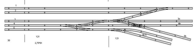

Hallo
Dit is mijn baan plan:
Spoor 1, 2 zijn perronsporen met bovenleiding
Spoor 3(3b) is een dieselspoor.
Bij Spoor 3c, 1 komt een fabriek als verdwijnpunt
Spoor 3c, 4, 5, 6 zijn er om te rangeren.
Achter spoor 1 komt een fiddleyard
Tijdperk III; Nederlands
Reacties graag, alvast bedankt.
groetjes Jaap

Persoonlijk vind ik het erg recht.

Jaap,
ik zou de omloopmogelijkheden vergroten, met nama vanwege je spoor linksonder. En ik ben het er mee eens dat het zeer strak ligt. Dat is in Nederland natuurlijk heel gewoon maar je kunt het met een beetje flexrails net zo makkelijk 'breken'. Vindt men mooier.

Hallo @Jaap,
Een kenmerk voor een geslaagd kopstation is dat je elk perronspoor of opstelspoor, vanaf de hoofdbaan moet kunnen bereiken. Als er sprake is van een hoofd- en een zijbaan, zal de laatste pas vertakken vanaf de hoofdbaan.
Als suggestie kun je misschien wat doen met bijgaand schema van Den Helder.
Ik heb een stukje sporenplan aangepast, dat je kunt vinden op:
www.sporenplan.nl
Klik daarvoor op:
http://img129.imageshack.us/img129/2133/denhelderib9.jpg
Voor alle duidelijkheid. Je hoeft natuurlijk niet alle sporen in het model na te bouwen.
Verder kun je de sporen ipv recht ook in een wijde flauwe boog leggen.

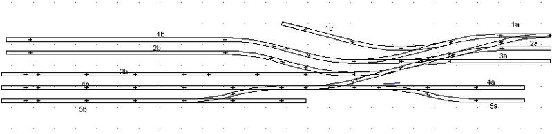

Bedankt voor Reacties
Hier heb ik een nieuwe:
<a href="
http://photobucket.com/
" target="_blank"><img src="
http://i131.photobucket.com/albums/p281/Japie_Metal/eindstationamsterveld2.jpg
" border="0" alt="Photobucket - Video and Image Hosting"></a>
Er komt nog een 2de aan.
Ben benieuwd naar reacties
Groetjes Jaap

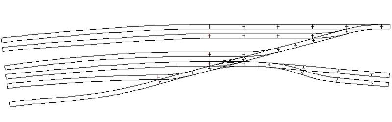

28 November 2006, 10:31:02 »
http://i131.photobucket.com/albums/p281/Japie_Metal/eindstationamsterveld3.jpg
Hier een andere baanplan.
Mvg Jaap

Beste Jaap,
de eerste van je alternatieven biedt uiteraard ook de meeste rangeer mogelijkheden. Als je dat voor ogen staat, moed je die kiezen. Vanuit bedrijfseconomisch oogpunt is de 2e optie een stuk beter (=goedkoper) in aanleg (kruiswissel) en in onderhoud. Deze 2e optie vergt wel ALTIJD een 2e lok of een rangeerlok, als een trein is aangkomen in het station, tenzij je treinstellen gebruikt. Ook voor goederentreinen is de rangeermogelijkheid erg minimaal.
Ik ben benieuwd,
Nico

Alternatief 1 zind mij niet echt, o.a. door die kruiswissel.
Alternatief 2 is te simpel aangelegt, van 1 spoor naar 6 sporen vind ik niets.

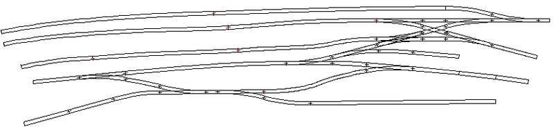

Ik heb nu een hele andere kopstation;
Station Burgerdam (Railhobby 1989-jan.), alleen heb ik hem aangepast aan mijn eisen.
http://i131.photobucket.com/albums/p281/Japie_Metal/Burgerdam4.jpg
De Engelse wissel ruil ik met de wissel rechtsboven hem. Zo voldoet deze station redelijk aan de realiteit.`
Ben benieuwd naar reactie's,
mvg Jaap

Dit station ziet er leuk uit, zou ik zeggen.
Persoonlijk zou ik een paar kleine dingen nog veranderen.
Vanuitgaande dat de 2 bovenste sporen van de rechterkant de doorgaande baan betreft.
In dat geval zou ik het 3e spoor van boven aan de rechterkant, even lang maken als het 4e spoor van boven aan de linker kant.
Dan kan een goederen trein binnenkomend op spoor 1 (rechtsboven) direct naar spoor 4 op het station (links midden/onder) waar deze niet naast een perron hoeft te staan.
En dan met een simpele omloop beweging naar het 5e spoor kan (dat ook aan de linkerkant ligt) via spoor 3 (aan de rechterkant)
Snap je het nog?
Komt er op neer dat ik het een prima plan vind wanneer je spoor 3 (aan de rechterkant) wat langer maakt.
Verder is het misschien handig als je van het korte perronspoortje (midden bovenin) naar spoor 2 kan wanneer je rechts het beeld uit rijdt.
m.v.g.
Mark

Hallo
Na 3 x lezen snap ik hem...
Spoor 3a is een lijn voor dieseltreinen, maar spoor 4a kan ik wel zo lang maken als 4b.
Spoor 3c is een spoor waar locomotieven kunnen gaan wachten. Nu is het perron ook niet kaasrecht.
mvg Jaap

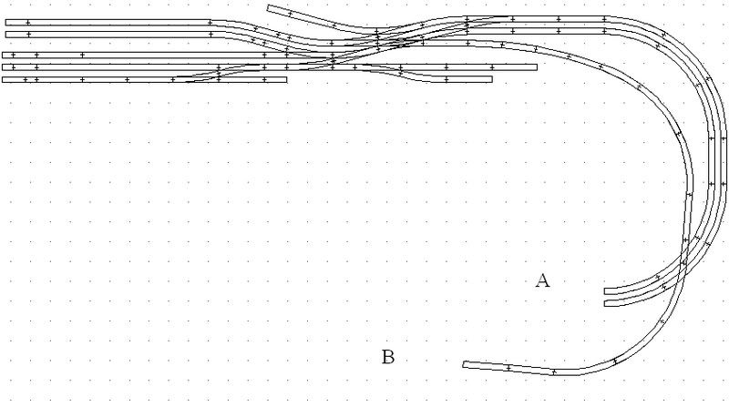

Hallo
Ik krijg waarschijnlijk iets meer ruimte.
http://i131.photobucket.com/albums/p281/Japie_Metal/burgerdama-b.jpg
Bij punt A komt een fiddleyard
Bij punt B komt een stattionnetje, hoe weet ik nog niet.
De hoofdlijn laat achter een paar herenhuizen verdwijnen, en komt nog een achtergrond bijkijken.
De zijlin is voor diesels.
Wat vinden jullie ervan?
mvg Jaap

Ga je volgens mij qua stijging niet halen Jaap
Wat zijn de afmetingen van de ruimte die je hebt?
Bedenk ook eens wat je nu precies wilt gaan uitbeelden.
dat is je startpunt voor wat je wilt uit gaan beelden
Succes Peter

Hoi
De zijlaan gaat stijgen, de hoofdlijn gaat dalen.
Totaal iets van 3 meter om te stijgen/dalen. 3% maakt 9 cm.
De baan is 3,68*1,88 en dan ongeveer 100 cm ruimte om te lopen.
Een dubbelsporige hoofdlijn eindigt in Burgerdam, in tijdperk III. De zijlijn is voor dieseltreinen, een rustig lijntje die eindigt in een andere stationetje. Duidelijk?

ik vind de laatste mooi, je kunt veel rangeren en met hoogte werken geeft een mooi effect. mooi plan!
willem

Leuk ontwerp zo. Goed idee om de ene lijn te laten dalen en de andere stijgen. Dat is realitisch en zo kan de hoofdlijn op een natuurlijke manier uitzicht verdwijnen.
John
