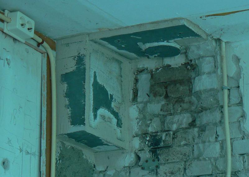

vandaag in de weer geweest in ons nieuwe huis: de keuken wordt vervangen en daarvoor heb ik staan breken aan de schoorsteen. Dat leverde een gat op in het plafond en dat moet natuurlijk dicht.
Daarvoor ben ik bij de Praxis geweest en daar heb ik een plaat Marmox gekocht. Dit is schuimplaat met een tweezijdige, glasfiber versterkte cement afwerking. Volgens de folder te gebruiken op elke plek waar je anders ook plaatmateriaal zou toepassen. Er wordt geschermd met badkamermuurtjes, omkistingen afvoer, vloertjes etc..
Behalve dat me dit een praktisch materiaal leek, dacht ik ook alvast aan de nog te bouwen modelspoorbaan. Een belangrijke modelbouwtip is immers om met een proefstukje te beginnen ;)...
Een week of twee terug dus de maten genomen en de plaat (120x60x2) op maat gezaagd. Vorige week de stukken aan mekaar gebakken met schroefjes (dat houdt niet kan ik vertellen, je trekt ze zo uit het schuim) en montagekit (dat houdt redelijk, zeker in combinatie met de schroefjes). Vandaag tot slot het montageverhaal. Een kwestie van Rotband mixen tot de gewenste consistentie, op de randen smeren, flink aandrukken en tot slot met een spijker en een borgplaat in de muur slaan (plug voorboren).
Wat werkt dit spul makkelijk. Je kunt het zagen en snijden en ik heb beide geprobeerd.
Zagen geeft kleine korrels schuim in het zaagvlak maar is wel heel gemakkelijk. Pas op voor de korte vezeltjes die loskomen, deze kunnen kriebelen en dat betekent irritatie aan de huid. Misschien is een bril geen overbodige luxe als je flink wat zaagwerk gaat doen.
Snijden gaat zeker zo makkelijk met een scherp mes. Snij stevig door, dan haakt het materiaal niet (als je te langzaam trekt aan je stanleymes dan kruipt het schuim voor het mes mee). Een dun hobbymes werkt ook maar pas op: om een dun mes door de glasvezels te krijgen moet je behoorlijk doordrukken, ik heb vooral gemerkt dat het lemmet kromtrekt en je een scheve snee maakt. Dat is sowieso wel een tip: als je dit materiaal 'in het zicht' wil hebben kan je beter de fabriekszijkant 'voor' hebben. Zo netjes krijg je het met thuisgereedschap namelijk niet.
Afwerken (plakken) kan met Rotband/voegmiddel/montagekit of dergelijke. De cementlaag aan de buitenkant moet hechting van dit soort middelen bevorderen, (over)morgen kan ik vertellen of dat theorie of werkelijkheid is.
Bij Marmox hoort ook een accessoirepakket aan bevestigingsmaterialen. Ik heb alleen de borgplaten gebruikt bij het vastspijkeren. De haakse bevestigingen had ik in huis maar kon ik niet toepassen, meer iets voor de grote stukken bij bevestiging aan de wand.
Ervaring geplaatst op Beneluxspoor.net omdat het materiaal volgens mij goed van pas kan komen op de modelbaan: het is VEEL lichter dan een vergelijkbare plaat hout, je kunt het gemakkelijk bewerken zonder speciaal gereedschap, het stuift niet (maar oppassen bij zagen/verspanen) en het sluit aan bij andere technieken op de modelbaan, m.n. bij steunmuren en bruggen in combinatie met gips/Rotband of in de onderbouw van bergen. Voor rondingen zijn er ook voorgezaagde platen die in een bepaalde boog gevouwen kunnen worden.
Na zoveel reclamepraat dan nog maar een plaatje hoe het er (ruwbouw) uitziet na montage:
Beter plaatje is eventueel beschikbaar. Die keuken is nog niet af  ;D
Groet, Sicco Jan
