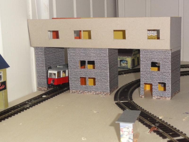

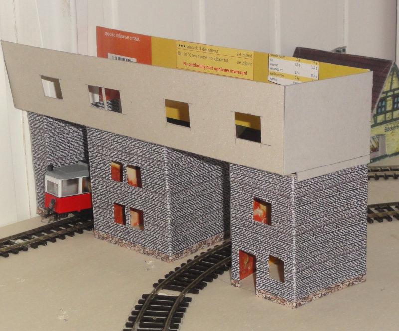

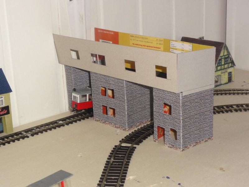

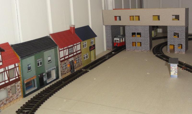

Hierbij weer een update van mijn bouw-activiteiten. Nu bezig met een poortgebouw op het bovenste gedeelte van mijn baan. De onderkant begint wat te lijken (ramen moeten nog), de bovenkant moet een vakwerkgebouw worden. Nu alleen nog maar kleurloze pizza-dozen.

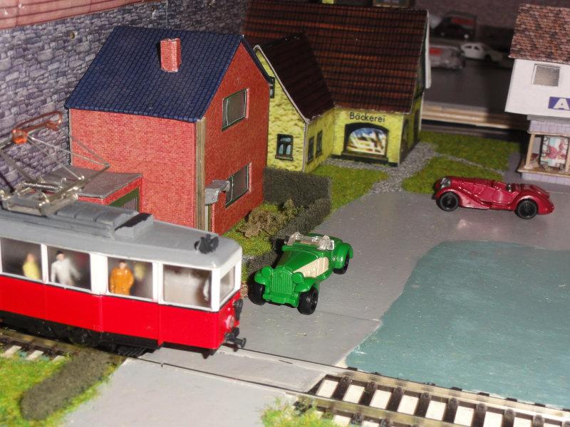

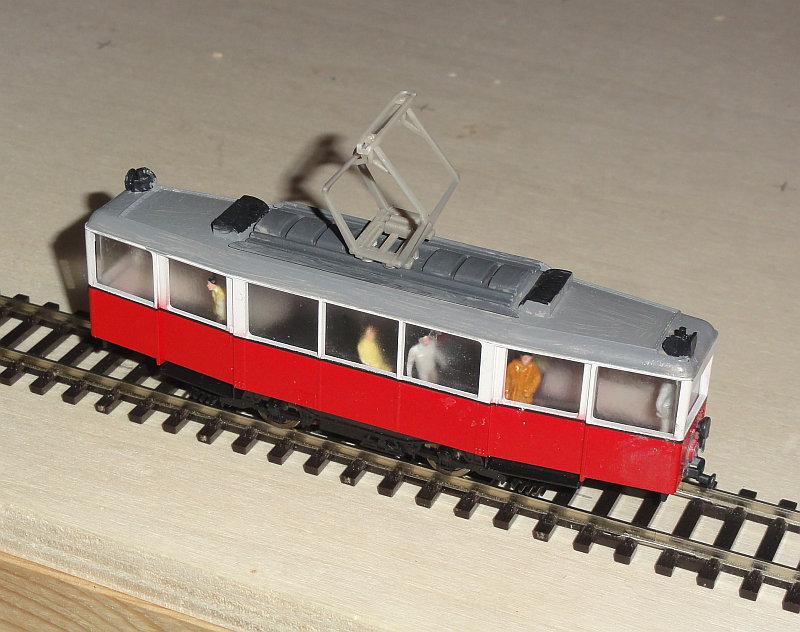

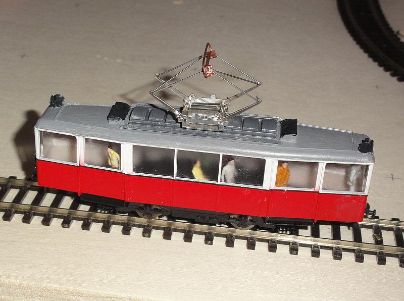

Weer even een update. Nu na een aanpassing aan de tram. Het model van Halling is redelijk geprijsd en ziet er toch wel aardig uit. Maar de stroomafnemer vond ik geen gezicht. Hard plastic van een dikte die 87 maal zo groot flinke balken zouden zijn. Gelukkig maakt Sommerfeldt fraaiere exemplaren. Hieronder enkele foto's van de stroomafnemer.
Hier een foto van de oude situatie. Zoals je ziet, hard plastic.

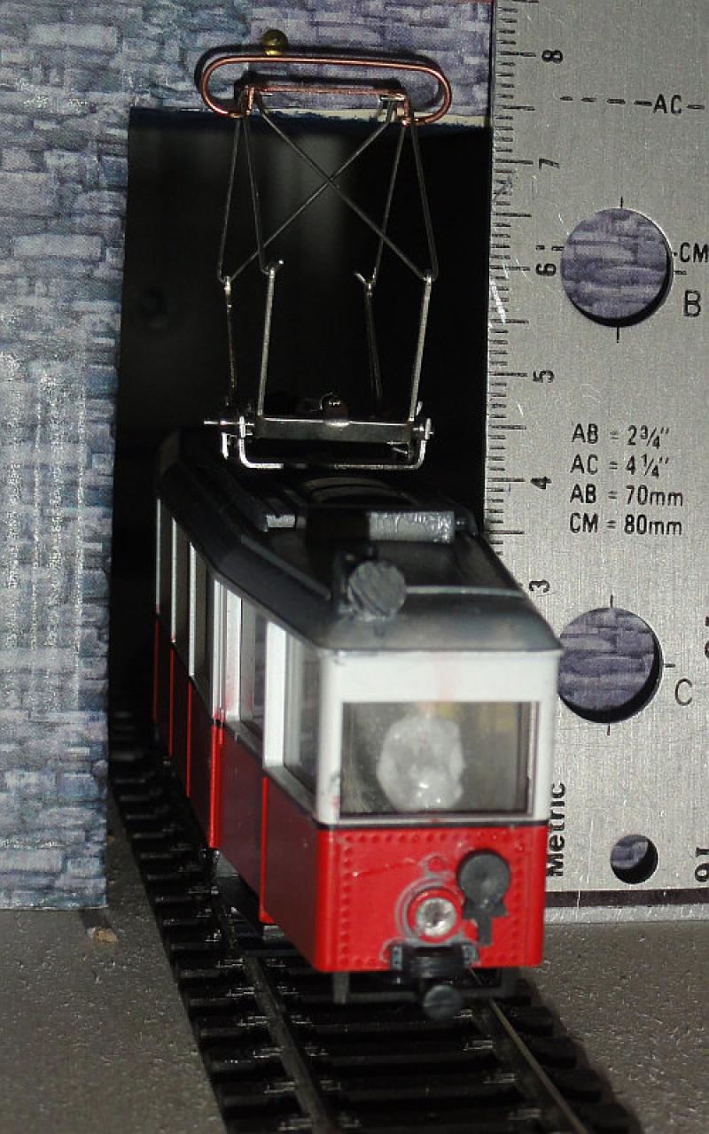

Maar het plaatsen van een Sommerfeldt-stroomafnemer zorgde wel voor een ander probleem. Mijn baan bestaat uit twee niveau's, waarbij de tram in een tunnel rijdt. Die tunnel was goed van hoogte voor de oude, maar te laag voor de nieuwe stroomafnemer.
Maar niet getreurd. Ik ga toch niet met een functionerende bovenleiding rijden. Wat er komt is puur voor de show. Of de pantograaf door een veer daar tegenaan wordt gedrukt, of er net onder blijft steken, maakt mij niet zoveel uit. Met een drupje soldeer (linksonder en nog een drupje aan de andere kant) heb ik de nieuwe stroomafnemer vastgezet. De totale hoogte blijft nu net onder de 7 cm, en is dus voldoende om in de tunnel te kunnen rijden.

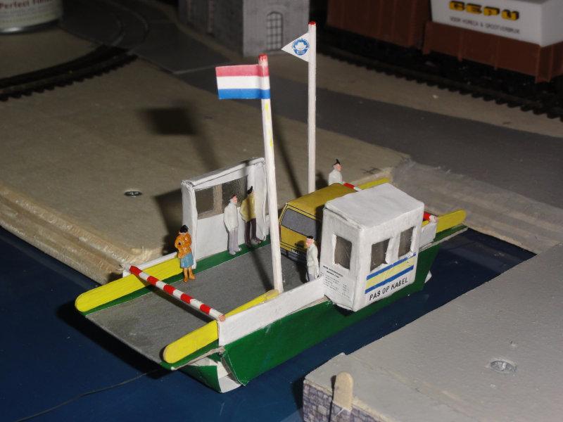

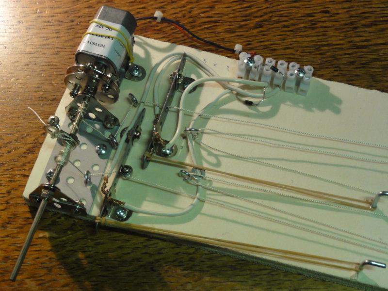

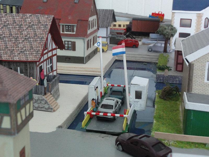

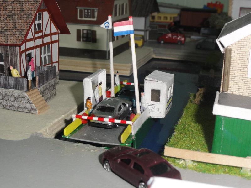

Deze week gewerkt aan de veerpont op de modelbaan. Van plexiglas is een kanaal gemaakt, waarover nu een veerpont heen en weer vaart. Het onderstel is van een paar legoblokjes met wielen, wordt door een touwtje (visdraad) voortgetrokken. Onder de baan zit een gelijkstroom-motortje met vertraging voor de aandrijving.
Hieronder enkele foto's.
De aandrijving en de eindafschakeling (van mecano) om te zorgen dat de pont stopt bij de andere oever.
Voor het heen en weer gaan is gebruik gemaakt van een zelfgemaakte pendelmodule. Die zorgt ervoor dat de pont iedere minuut heen en weer vaart.
Op Youtube kun je in een filmpje zien hoe het beweegt:
http://youtu.be/bqzuhNkpuTY

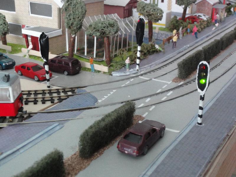

Het heeft even stilgelegen, omdat ik nogal wat tijd kwijt was met het bouwen van een PIC-loader en het experimenteren met PICs. De gedachte is om de aansturing van de trams en trein met PICs te gaan doen. Maar om wat ervaring op te doen ben ik begonnen met een eenvoudig programma. Drie verkeerslichten (negen ledjes) op een kruispunt worden met een PIC aangestuurd. Hieronder een foto van zo'n verkeerslicht:

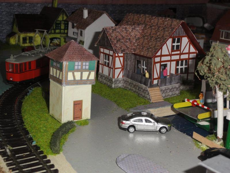

Het linker is van karton, die daarachter (achter het water) is een huisje van Kibri. Zelf ga ik nog steeds voor eigen ontwerp van karton, maar ik wilde toch even proberen hoe het werken met plastic gaat. Voor mij geeft plastic geen extra toegevoegde waarde boven karton, voor mijn portemonnai wel, dus ik blijf lekker bij karton.

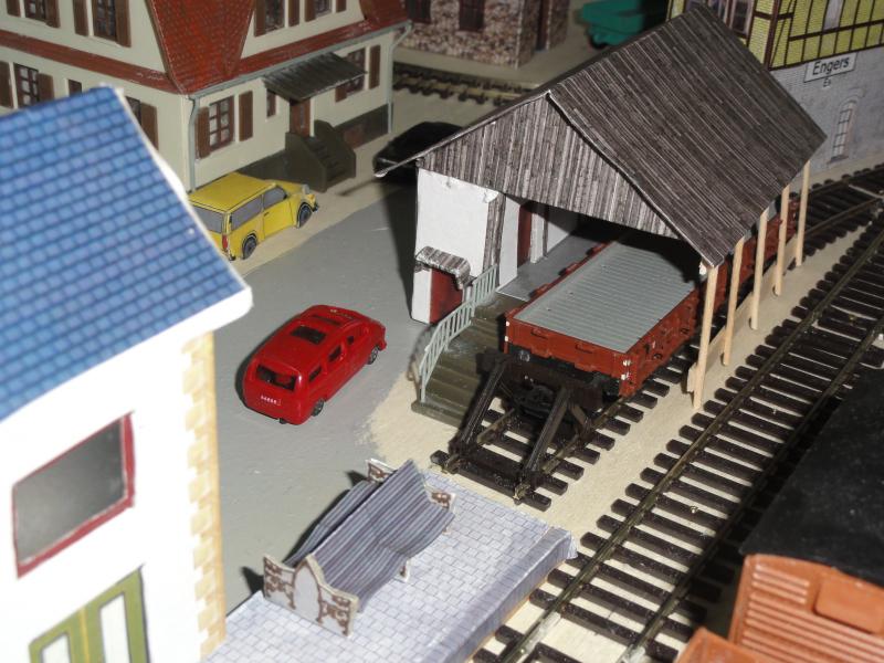

Verder is er een wagenlaadplaats gebouwd. Het spoor onder de overkapping is overigens slechts nep, de wagen kan niet rijden, het spoor is niet verbonden met de rest. De laatste aankleding met gras, het ballasten van het spoor en dergelijke moet nog gebeuren.

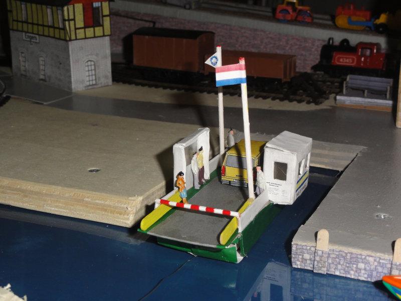

En tenslotte nog een foto van de veerpont met enkele huizen.

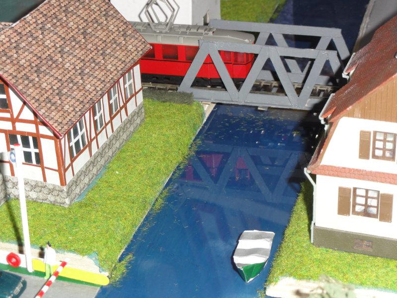

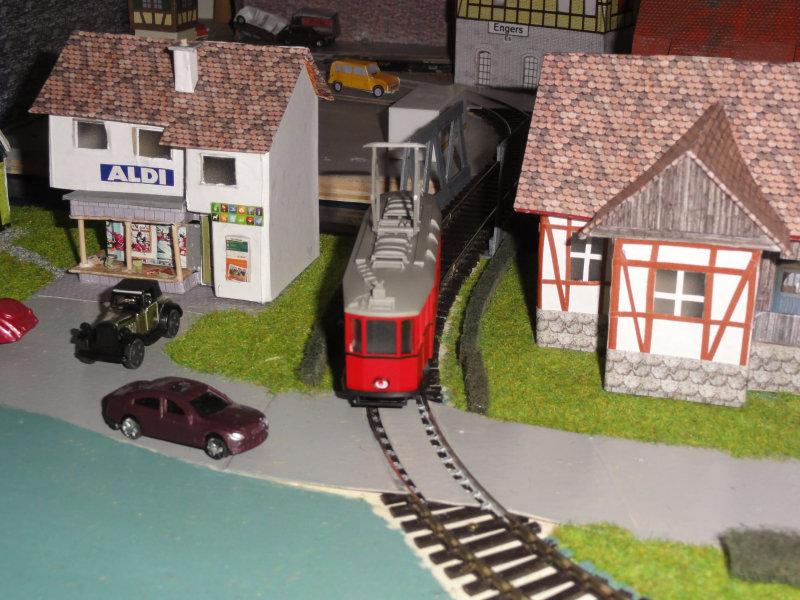

De brug over het water bestaat nu niet alleen meer uit rails, maar heeft een opbouw gekregen. Gemaakt van roerstokjers heb je op eenvoudige manier een brug.
De straat is wat uitgebreid, gevarenborden voor de overweg moeten nog worden gemaakt, maar de tram rijdt wel voorzichtig. De heggetjes bij de huizen zijn gemaakt van schuursponjses. Met e-e-n schuursponsje kun je meters heg maken.
De Aldi heeft ook een vestiging geopend in Kastendorf. De tram die ernaast staat is net nieuw aangeschaft. Helaas nog zonder motor (want die waren uitverkocht). Hopelijk wordt het motortje snel geleverd, zodat ook deze tram kan gaan rijden op trambaan Kastendorf.
De nieuwe tram draait om de stadstoren langs. Rechts de vertrekplaats van de veerpont. De auto staat te wachten tot deze kan meevaren.
