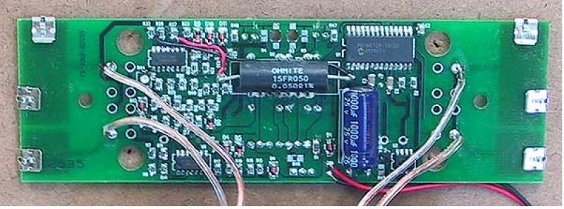

maar die rrampmeter heeft wel geen eigen voeding zou daar misschien het verschil in
kunnen zitten?
zou ik wel raar vinden want is maar een printplaat met wat ledjes erop
gr marc
Hans sprinter
Berichten: 1521
Vriend van vlaflip
Re:voltage verschil ecos 2 en RRAmpmeter
04 September 2012, 08:15:09 »
"is maar een printplaat met wat ledjes erop"
Euh, ik zie wel wat meer.
(Foto geleend van Tony's train exchange)
Ik zie trouwens bij onze amerikaanse vrienden ook 13.8 Volt......
Succes, Hans
