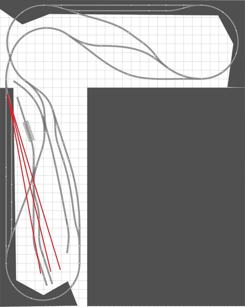

Persoonlijk zou ik je station aan de linkerkant plaatsen, je kan dan twee doorgaande lijnen (of 1) maken en de overige sporen schuin in de lengte neerleggen
Heb het niet netjes getekend, moeten natuurlijk wissels in etc. Heb je ook veel meer spoorlengte om een lange trein neer te zetten. Aan de rechterkant kan je dan het inhaalspoor langer maken, want daar heb je dan weer ruimte voor.

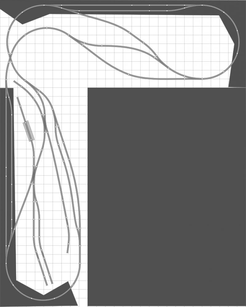

Hier dan de (denk ik) verbeterde versie
graag weer jullie feedback  (y)

Hoi Mees,
2 kleine punten;
1) Linksonder komt er een spoor uit de berg om weer rechts op de industrie (?) sporen aan te sluiten. Deze zou ik weg laten om het bedrijf realistischer en qua rangeren interessanter te maken.
2) rechts boven bij je keer lus loopt er een 2de heel kort slingerend spoortje tussen het onderste spoor em de keerlus. M.i. Heeft dit spoor geen toegevoegde waarde en daarmee overbodig. Wellicht dat je daar nog een stukje spoor naar een aparte industrie zou kunnen maken ?!
Succes met je verdere plannen.
mees

@ Red-Eagle, In principe heb je gelijk maar ik heb mezelf als doel gesteld dat het perron 1,20 moet zijn en dat is het. Ik wil namelijk een afgelegen spoor stukje proberen te maken dus ga ik niet met lange treinen rijden en heb ik ook geen groot station nodig. Daar komt nog bij dat ik graag het station zo dichtbij mogelijk wil hebben en dus liever niet aan de andere kan van de baan.
@ MB6400,  Ik heb ook lang nagedacht hoe ik dat anders zou kunnen doen, maar omdat ik er toch echt 2 keerlussen in wil hebben was dit de beste/ mooiste optie die ik kon verzinnen. Dat kleine slingerspoortje is eigenlijk een inhaalspoor, maar mss dat een klein beetje industrie daar wel kan... Hmm, eens even over nadenken  :D
