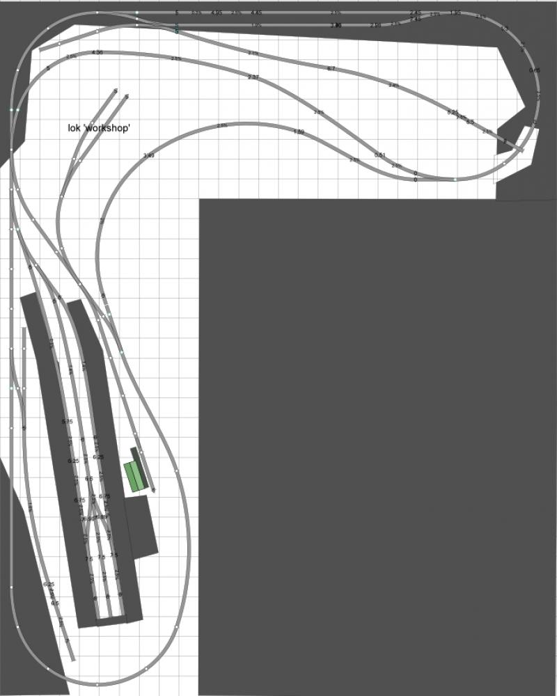

Chris heeft gelijk er zitten wel 4 keerlussen in, alleen zijn er 2 hele grote en 2 kleinere. Maar dit geeft een speels effect (denk ik) want als ik de treinen allemaal 1 kant op stuur dan word het zo statisch in mijn ogen?
Dat idee over een kopstation ook echt een eindpunt te laten zijn had ik idd in het begin maar het is ook wel leuk als sommige treinen echt meters kunnen maken. Daar heb ik het in het begin van dit draadje ook over gehad. Nou zou ik natuurlijk een ovaaltje kunnen maken aan de bovenkant maar ik denk niet dat ik dat zo mooi vind...
Iig bedankt voor de reacties

Wacht nog maar even met het eventueel aanschaffen van 4 keerlus-modules (of 3 volgens plan van MC). Jouw plan kan echt volstaan met 2 modules. Het is me nu echter te laat om alles in detail uit te leggen.
Sander

2 keerlussen is genoeg. Dat zie je bij meer banen. Mensen gaan nog altijd uit van een rondje rijden, en gaan daar waar ze vanaf wijken een keerlus oplossing zoeken. Maar je kunt het geheel ook zien als een dubbelsporige baan, gelijk gepoold. En dan heb je alleen een keerlus daar waar de de twee sporen aan elkaar legt aan het eind.
spoor 1: ------------------------------------
spoor 2: ------------------------------------
deze sluit je gelijk aan elkaar aan, dus beide plus boven, min beneden.
Dan kun je zonder problemen net zo veel verbindingen tussen de twee maken als je wilt, nergens loop je tegen een probleem aan.
Alleen helemaal links, en helemaal rechts gaan de 2 sporen via een halve cirkel weer aan elkaar, en daar kom je dan in de problemen omdat boven van spoor 1 dan beneden van spoor 2 wordt. Dus daar zowel rechts als links een keerlus. dus 2 keerlussen.
spoor 1: ---------------------------------------
spoor 2: \ ------------------------------------ /
In jouw plan heb je uiteindelijk 2 verbindingen tussen de sporen 1 en 2 zoals ik het versimpeld heb neergezet, Ook in die 2 sporen zou je de keerlus kunnen maken, maar denk dat je in de cirkels meer ruimte hebt om het op te vangen om de gehele treinlengte in de keerlus te kunnen krijgen.
Hoop dat het een beetje duidelijk is zo

Mees,
Inmiddels heeft Roelco een uitstekende uitleg gegeven. Mijn verhaal is eigenlijk identiek.
Jouw ontwerp ziet er uit als een 'L-vormige' baan. Als je de 'knik' eruit denkt, heb je in feite een lang ovaal met in het middendeel enkele sporen, die oversteken tussen de twee hoofdsporen van het ovaal. Je kunt dat geheel ook zien als een 'hondebot' (hondenbot ?). In dat geval sluit je het hele middendeel qua polariteit identiek aan en vormen de twee grote bogen aan de uiteinden de keerlussen. En daarmee kom je dus op 2 keerlussen, ongeacht het aantal sporen in het middendeel.
Sander

Ik snap jullie verhaal maar ik heb een vraagje, als ik idd bij de beide rails links + doe en rechts - (bijv.) Dan draai ik daarmee de trein toch nog niet om als het gwn een ovaal is? of denk ik nou verkeerd?

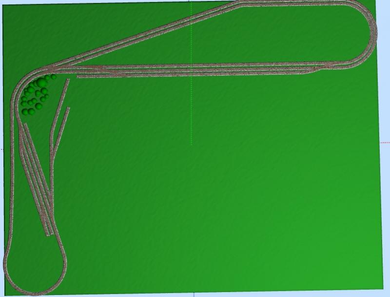

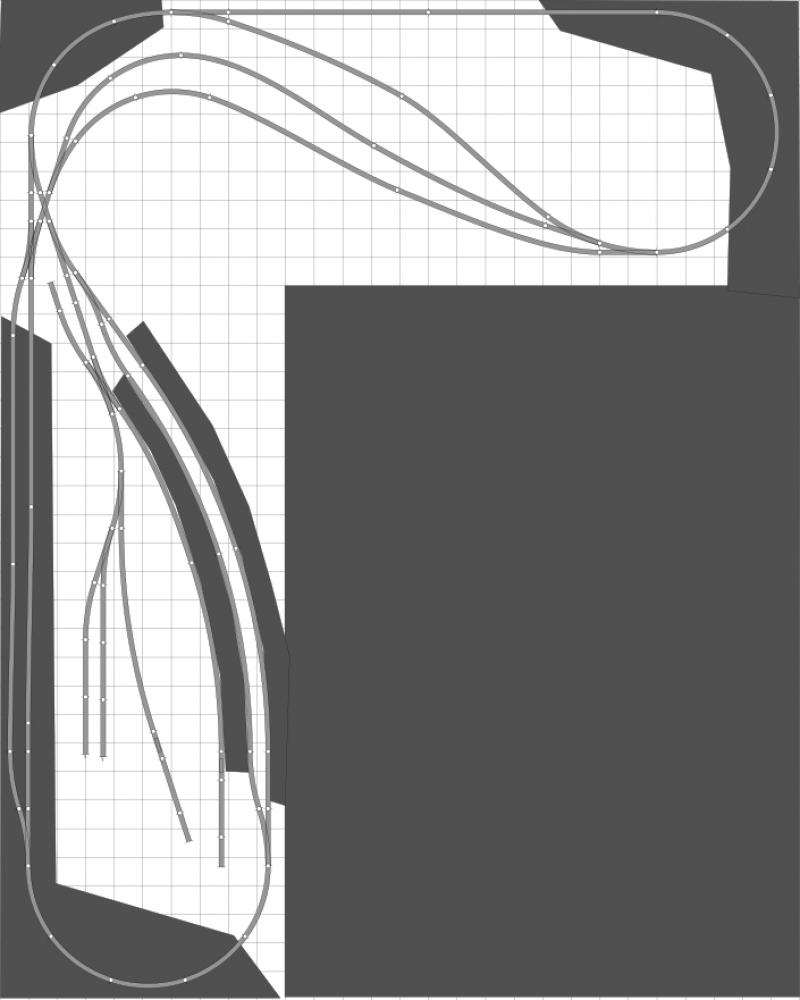

Ik zat er al een tijdje op te wachten maar het is me eindelijk gelukt... Ik heb het mezelf moeilijk gemaakt door een 2de baanplan te maken die eigenlijk ook prima is...
En de vorige:
Okee een paar dingen, Ten eerste welke vinden jullie beter? Verder zijn de grijze delen weer niet zichtbaar alleen weet ik nog niet zeker of dat bergen gaan worden maar wss wel.
Persoonlijk denk ik dat de nieuwe beter is omdat ik op minder ruimte (relatief) toch een leuker plan heb (denk ik). Maar ik vind de oude wel mooier, maar naarmate ik langer naar die ander kijk begin ik daar ook wel wat in te zien... Dus lastig lastig lastig
. Prijs technisch zal de nieuwe wel wat goedkoper zijn, dat is toch ook iets om rekening mee te houden
Sleep well everyone
Mees

Ik vind het stations gedeeldte van je nieuwe plan er beter uit zien. Het horizontale van je oude plan vind ik wel beter dan dat van het nieuwe,
Maar, dat is mijn mening. Eigenlijk moet je het zelf beslissen.

ik vind het nieuwe station mooier, wordt denk ik wel lastig alle treinen samen met het perron goed te krijgen omdat het in een bocht zit
verder de kruisen? zijn dat kruiswissels of gewone kruisen?
er wordt hier vaak gesproken over dat je de kruiswissels moet voorkomen
omdat deze storingsgevoelig zijn
verder moet je ook nadenken over de scenery.. waar komt het station?
groeten,
Auke

Ziet er mooier uit. Zeker wel
Met een groot lap karton is je perron goed over te nemen op mdf of ander hout.
Station zou ik persoonlijk rechts houde in het 3 hoek puntje.
Als je gaat voor singel track zou ik dat ook zo doen.
dus 1 spoortje naar schaduwstation (boven je station) en maak een passage waar ik eerder aangaf. Blijft je variatie groter. Desnoos een 3wegswissel.
Succes!

Ik zou gaan voor het onderste plan, je oude dus.
Kleine aanpassing daarin zou dan zijn dat je het kopstation laat aftakken van het verbindingsspoor. Dus van zelfde spoor als je lok workshop sporen aftakt. En als je het dan voor elkaar kunt krijgen met een kruising dan is het helemaal mooi omdat je dan vanuit je lokworkshop / lok verzorging, direct een nieuwe lok voor de binnen gekomen trein kunt zetten, en je niet het "hoofdspoor" op moet om om te rijden.
Het doorgaande station in de bocht is wel een mooie oplossing, maar je gaat wel van je kopstation afwijken, en dat geeft in elk geval rangeer werk. Nee, ik zou het bij de onderste houden, met bovengenoemde kleine aanpassing.
Roelco

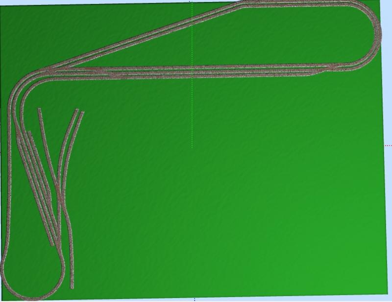

Bedankt voor de reacties
Hier dan de (denk ik) verbeterde versie
graag weer jullie feedback
Mees
