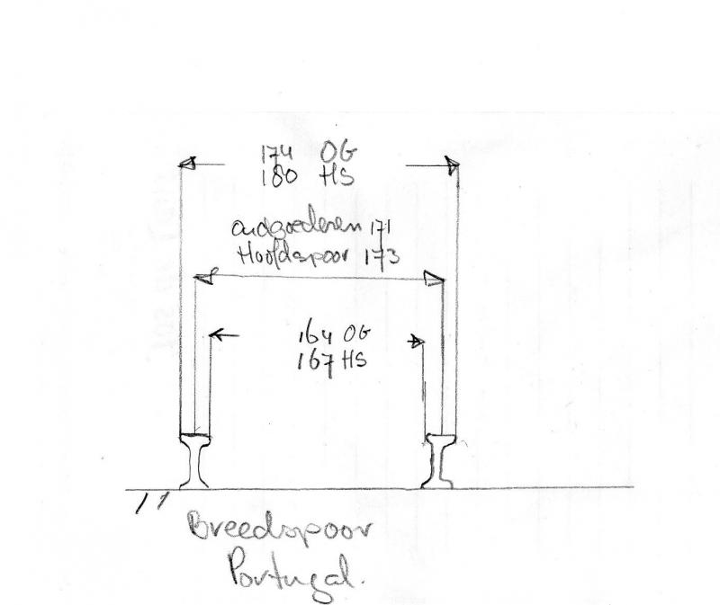

Die 167 cm voor hoofdspoor kan wel kloppen.
Portugal had oorspronkelijk 1664 mm, Spanje 1672 mm, een verschil van maar 8 mm.
Nu zitten ze samen op het gemiddelde van 1668 mm.
Die 164 cm voor het goederenspoor kan ik niet plaatsen, dat is 30 mm te krap.

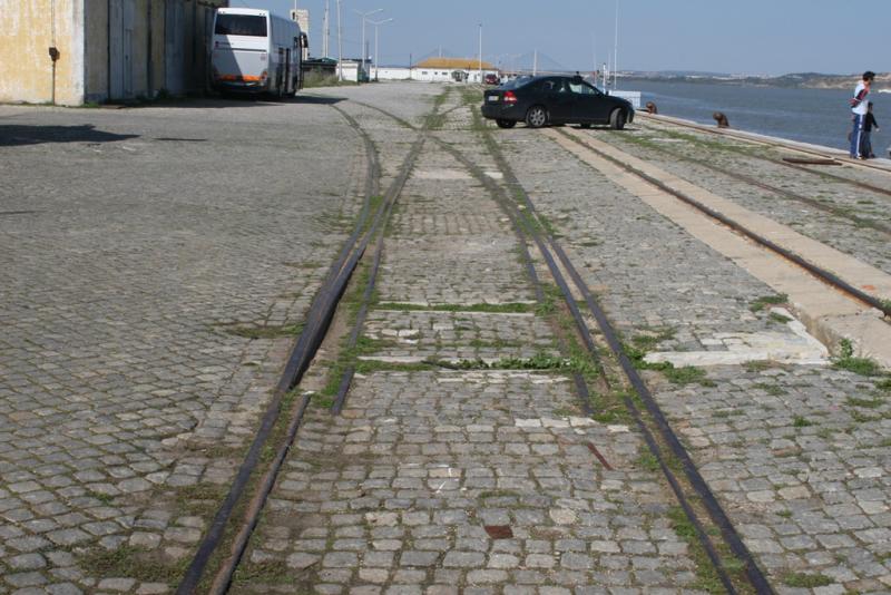

Ik heb de goederensporen hier gemeten.
  • Berichten: 27013
    • Pagina van klaas
Re:Spoorrails.
« Reactie #19 Gepost op: 27 August 2012, 14:17:12 »

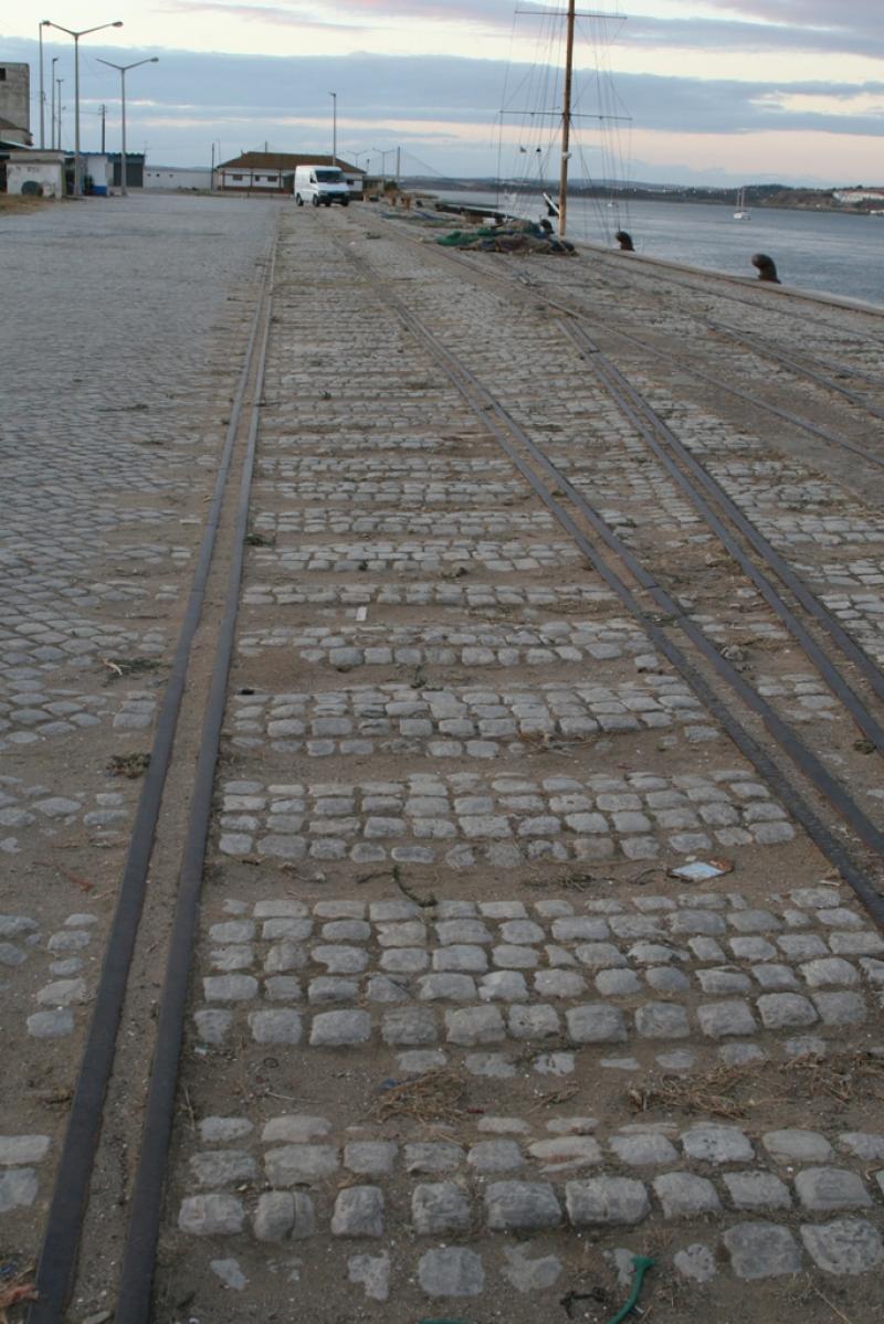

Die locatie komt me niet bekend voor, ik ben nog nooit in Portugal geweest. 8)
Het kan zijn dat de rails door de druk van de bestrating naar elkaar toe zijn gedrukt. Ik kan me niet voorstellen dat ze de spoorwijdte daar bewust 30 mm kleiner hebben gemaakt.

Grappig om te zien waar de dwarsliggers zitten met die verzakte stenen ertussen
Mag ik die foto opslaan voor latere inspiratie ??
Ik heb dit nog nooit zo gezien eigenlijk
