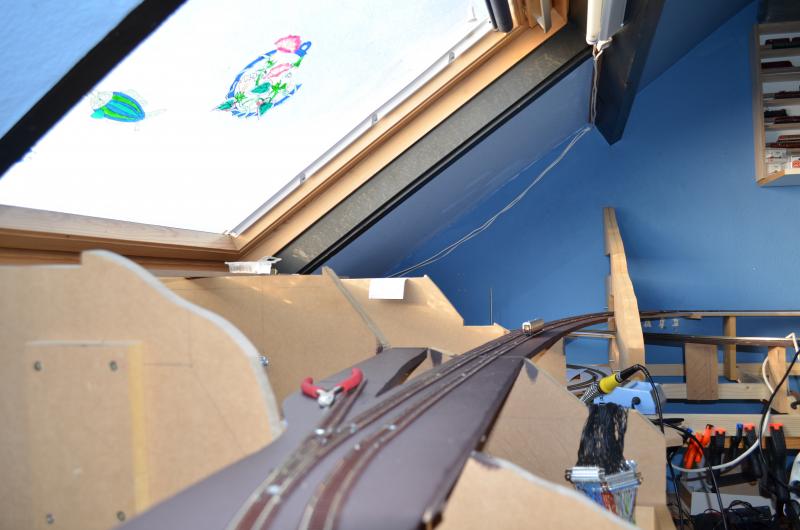

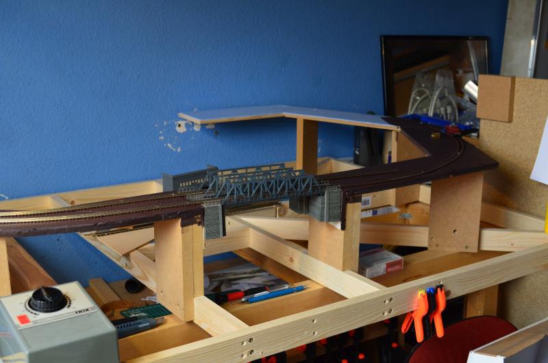

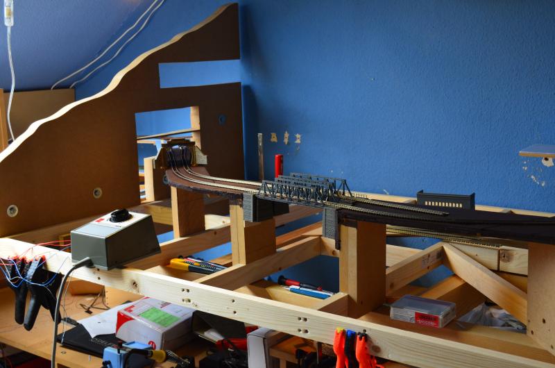

Nog even wat foto's bij daglicht geschoten
En voor het idee nog even de bruggen provisorisch er boven gezet. Staat natuurlijk nog niet helemaal op de plek....
Nu heb ik nog een werkblad over....

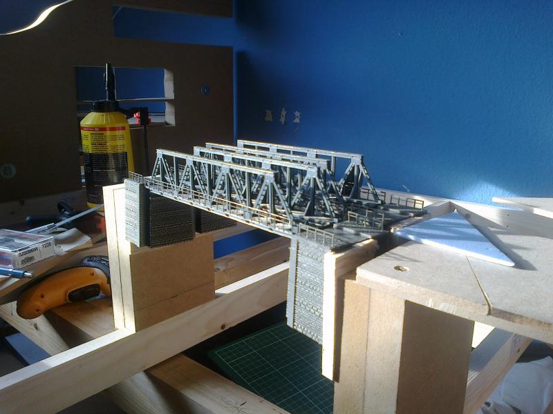

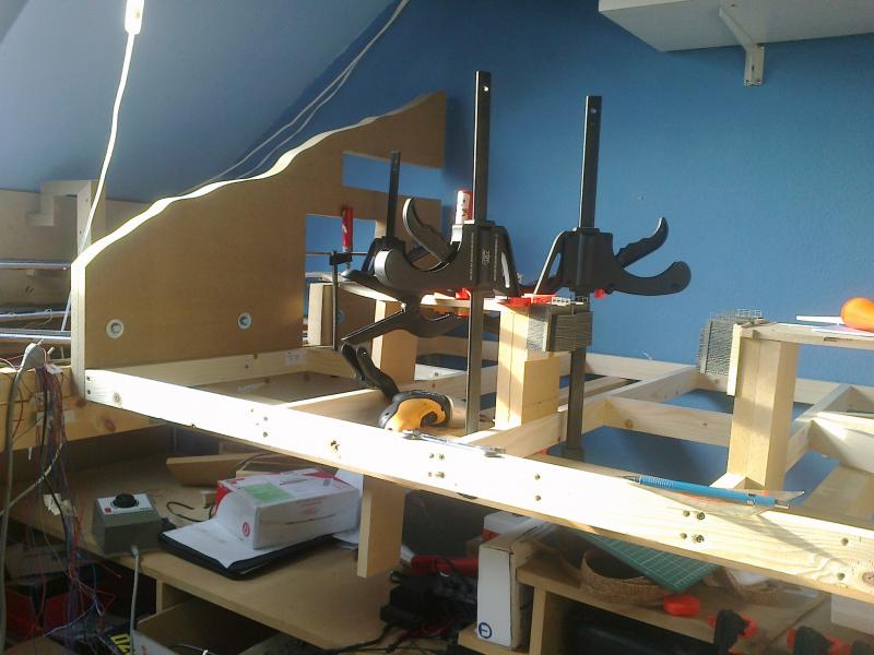

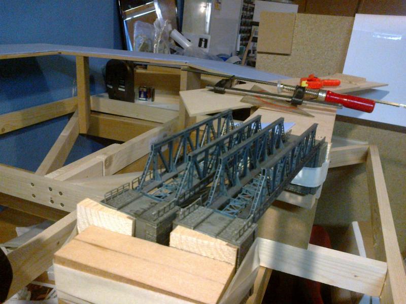

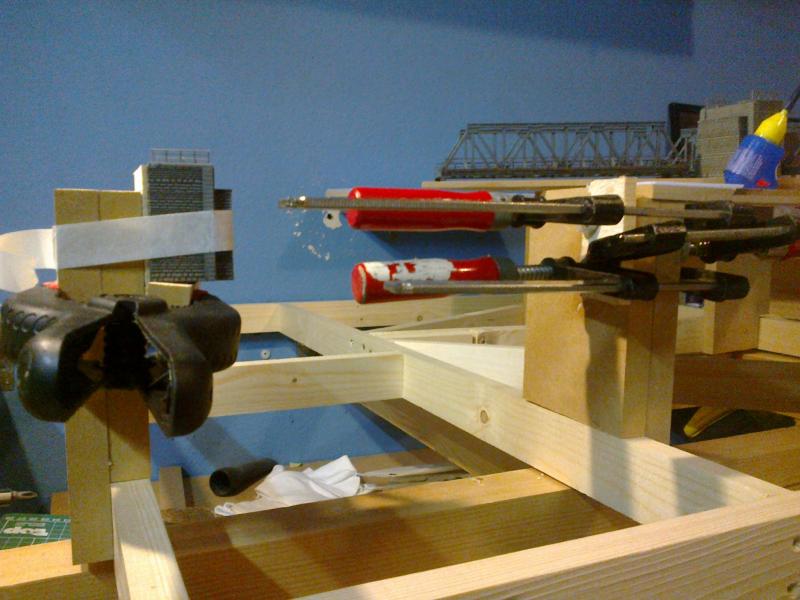

Omdat het niet al te recht toe recht aan moest van mezelf ben ik de afgelopen dagen enkele avonden zoet geweest met het plaatsen van de bruggen.
Ik wilde ze niet evenwijdig laten lopen met de modulerand dus was het bepalen van de hoek wat lastig. Met name hoe ik dan de brughoofden moest bevestigen. Uiteindelijk een 'wilde' gok genomen en blijkt dat ik rond de tien graden zaten ten opzichte van de modulerand.
Dus vier wiggen uitgezaagd met die hoek en de brughoofden vastgelijmd
Het is wel aardig gelukt dacht ik. Uiteindelijk zullen de randjes en hoekjes wel weggewerkt moeten worden, maar daar verzin ik tzt wel wat op.
Direct maar het aansluitende trace gelegd richting schaduwstation, dan kan ik binnenkort eindelijk weer beginnen met rails leggen.

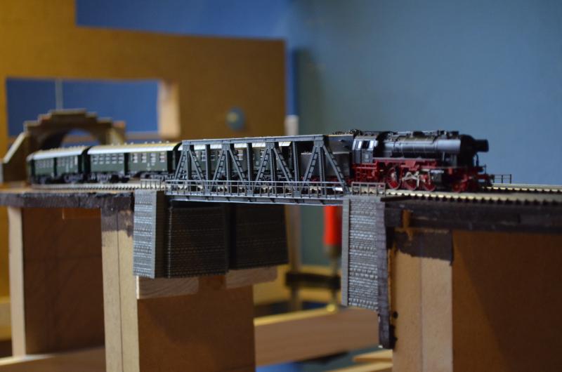

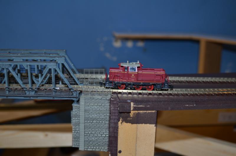

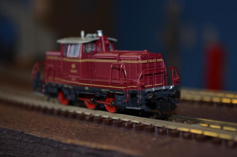

Na paar avondjes ligt er  nu rails op de bruggen:
Er zit nog een lichte knik in de rails op de brug. Het komt nog iets omhoog, maar dat werk ik nog weg
En er heeft ook al wat heen en weer gereden, kon ik direct ons nieuwe speeltje uitproberen.
Ik moet nog even wennen aan de gigantische hoeveelheid instellingen en heb wat beter licht nodig op zolder.

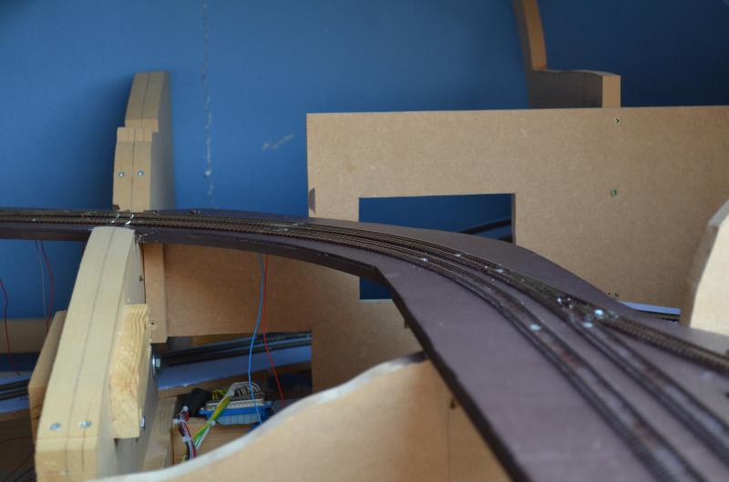

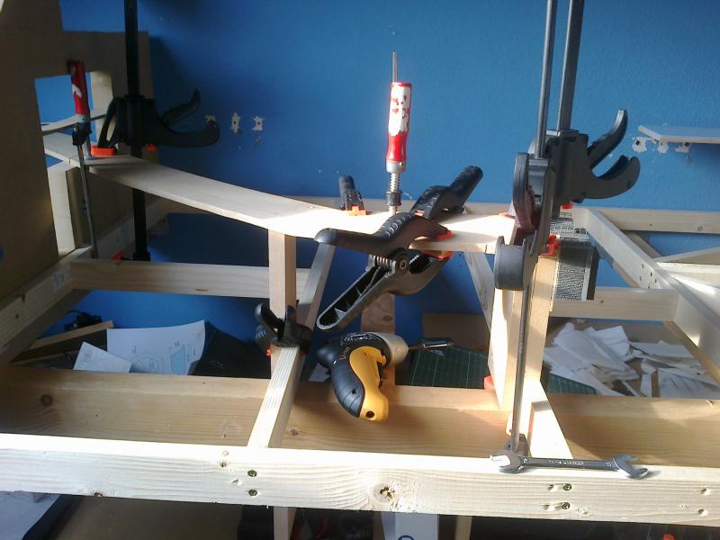

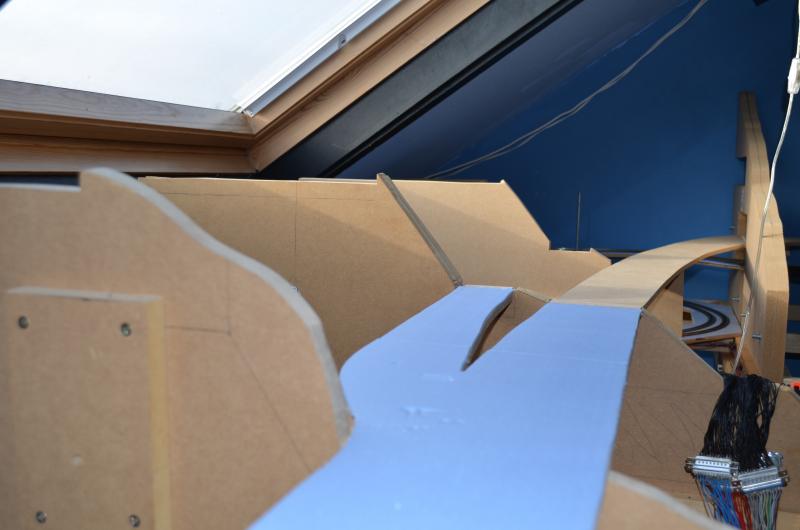

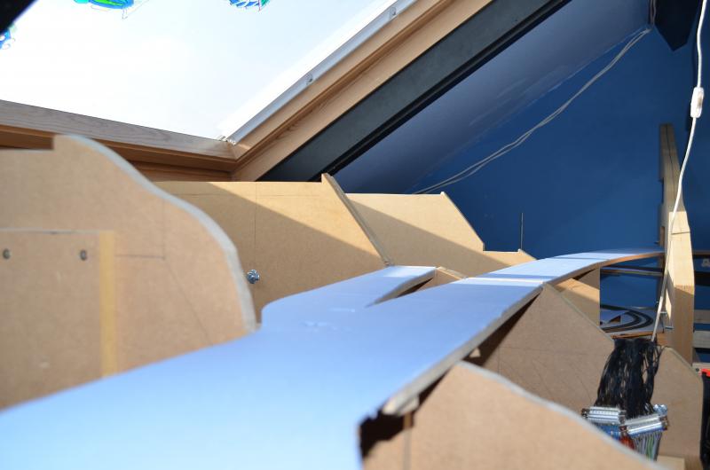

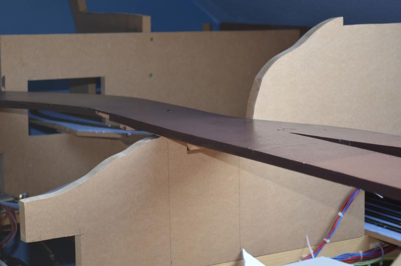

Afgelopen week druk bezig geweest met de houtbouw van het laatste stuk trace.
Nog even wachten op de rails bestelling dan kan ik het zover aanleggen dat er gereden kan worden.
en alles blauw
en alles bruin

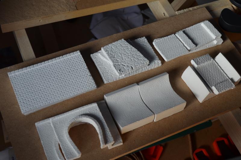

En van de week ook al even aan het experimenteren met gipsmallen.
Laat de rails maar komen.

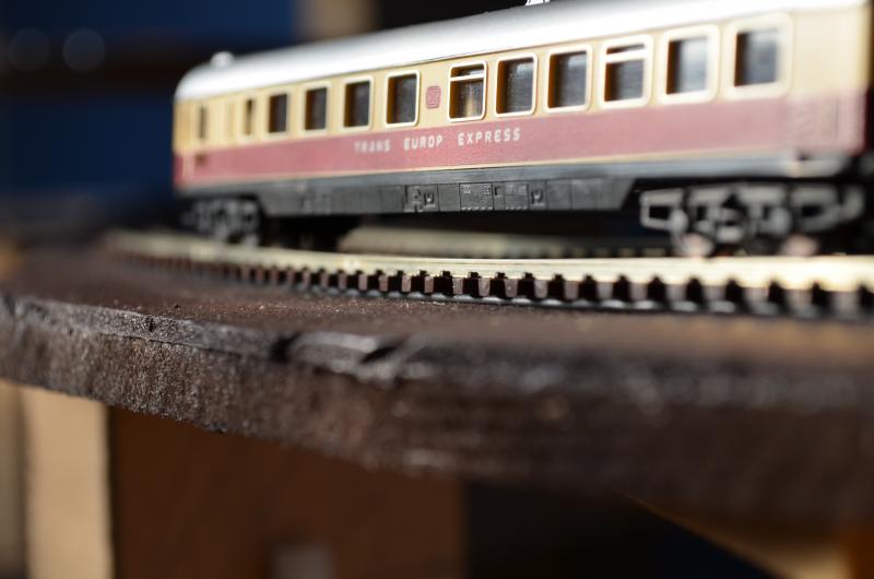

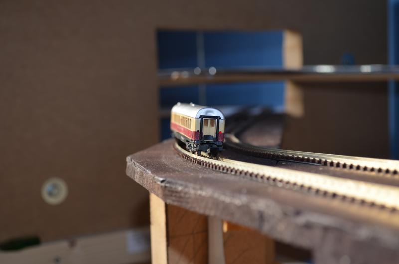

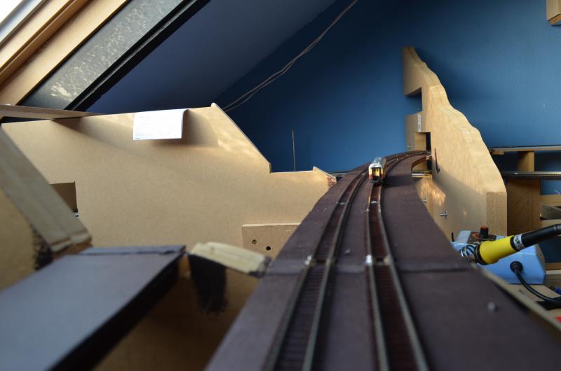

Ik ben rond met de sporen. Nu kan ik gaan beginnen met aansluiten, de sectiescheidingen aanbrengen. Natuurlijk de module overgangen doorslijpen. En dan kan er weer gereden worden.
Gelukkig scheen het zonnetje nog een beetje door het licht besneeuwde dakraam heen. Er is hier zowiezo maar een kleine centimeter gevallen.
Op verschillende plekken ook nog verkanting aan gebracht.
Zomaar sluitlichten gekregen...
simpel een draadje onder de rails is voldoende

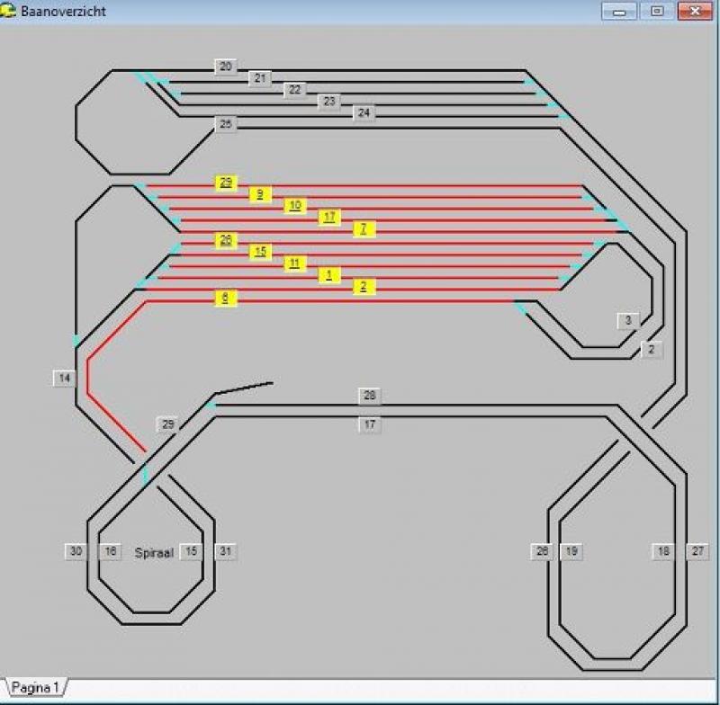

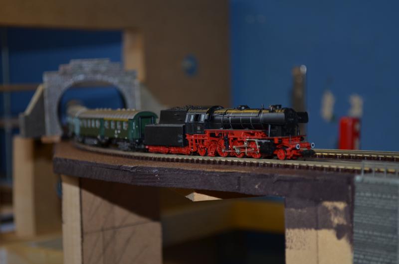

Ondertussen ben ik druk bezig met alles aan te sluiten. Uiteraard is er dan van alles op tussendoor. Even wachten op nieuwe SubDconnectoren. Dan kan ik de laatste blokken aansluiten. Ondertussen ben ik maar even aan de gang gegaan met koploper en het baanplan er vast schematisch in getekend.
Het is nu bijna zover dat het weer kan gaan rijden en alles uitgebreid getest kan worden.

De baan meet in totaal: 3,00 bij 2,45 op de grootste poot, de kleinste poot, met spiraal is 2 meter lang. De baan is in U-vorm opgebouwd.
De baan is opdeelbaar, dus te vervoeren.
kleinste deel meet 90 bij 110 cm met spiraal
linker gedeelte meet 90 bij 150 cm met schaduwstations
rechtergedeelte meet 90 bij 150 cm met schaduwstations
rechter poot meet 90 bij 150 met twee bruggen
In totaal liggen er 26 minitrixwissels in de schaduwstations en 3 roco hogesnelheidswissels in de vrijebaan.
Er waren plannen voor een rondslingerende zijlijn met kopstation. Die invulling mag u zelf voortzetten.
Eventueel extra railmateriaal is voorhanden en kan er bij gekocht worden.
De baan is bedraad en ideaal aan te sluiten op een blokgestuurd aansturingsysteem zoals Dinamo. Uiteraard is het ook mogelijk alles om te bouwen tot elk gewenst aansturingssysteem.
