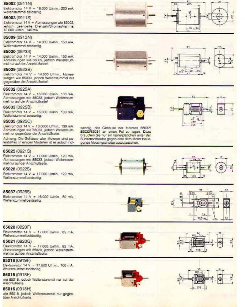

Als ik dit bekijk en vergelijk met datgene wat ik heb, zou mijn motor van de 1e generatie 1976/77 kunnen zijn omschreven als 0911 HO. Bij mij zijn de zijafsluitingen niet zwart maar wit.

Nou ja, die dikke motor hoort in de jaren zeventig, maar het locnummer en het catalogusnummer van je loc horen rond 1990. Die locs zaten toen ook in een circusstartset. Nu is het best mogelijk dat er indertijd al van onderstel is gewisseld. Dus iemand met een oude kap die graag een moderner onderstel wilde, zodat een nieuwere kap met een oud onderstel resteerde. Niks bijzonders bij dit model. Ik heb er eentje in elkaar gefrankenstijnd van restanten van een stuk of vier loks.  ;D
Op deze pagina kan je de verschillende technische versies bekijken. Even scrollen. Dan zie je gauw genoeg welk onderstel je hebt.
http://www.bahnwahn.de/rocodb215/Details/details.html
Het maakt wel verschil. Die dikke motor is niet meer bij Roco te verkrijgen, de nieuwere motor denk ik wel. Hoewel voor beide gevallen geldt dat een gebruikte motor voor weinig is te vinden. Laten doen hoeft echt niet. Het model zit heel eenvoudig in elkaar.

...zou mijn motor van de 1e generatie 1976/77 kunnen zijn omschreven als 0911 HO. Bij mij zijn de zijafsluitingen niet zwart maar wit.
In dat overzicht zie je iets verder naar onder de uitvoeringen 0911N en 0911S. Die hebben witte eindkappen, en stammen uit de jaren '80.
