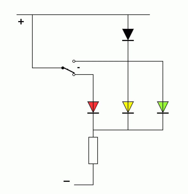

Ik denk niet dat ze dat zullen doen. Anders werken ze niet meer met hun eigen aanstuurprint.
Bovendien is dat niet nodig, je kunt ook mijn schakeling omkeren.

Oke... Puur de polen omkeren zeg maar!

Nou nee,
Niet alleen de polen, maar ook de diode en de Leds.

Alles over de andere pool dus;)? Behalve de weerstand dan..

Voordat je brokken gaat maken
heb ik het plaatje maar even verbouwd.

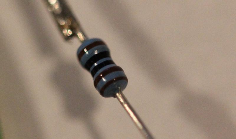

Hier even een foto van de weerstand die er standaard op gemonteerd zit!
De vraag is dan ook of die vervangen dient te worden?

Kleuren zijn slecht te zien. Is het bruin-zwart-zwart-bruin? In dat geval is hij 100x10=1000Ohm of 1K.
Nameten met een multimeter in de weerstand meting is ook een optie.

ja hij heeft die kleuren en ik ben eens gaan meten en kom op 1.00 en als lagere waarden in de 0.900 dus dan zou de weerstand voldoende moeten zijn.

Ligt er ook een beetje aan hoe fel je mooi vindt. Je kunt ook je universeelmeter ff in serie zetten met het spul op de mA stand. Dan zie je gelijk hoeveel stroom de led trekt. Die mag bij de meeste leds ca 20mA (max) zijn. Bij ca 8 à 10mA vind ik ze al heel mooi branden. Ik houd niet zo van dat hele felle, maar dat is persoonlijk.
