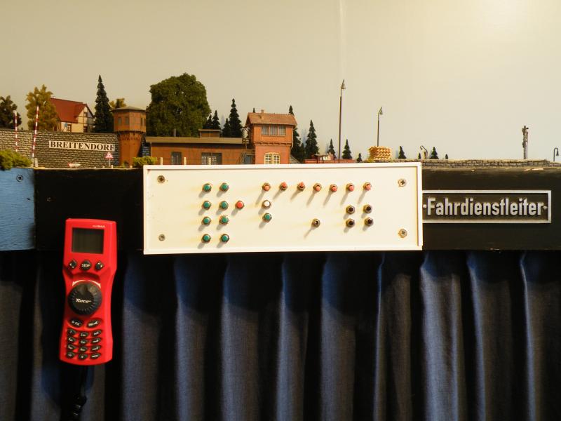

Ik kan goed met de Multimaus overweg,dus dan moet jij het ook kunnen ;D
Ik heb hem al heel wat laten vallen,maar hij kan wel tegen een stootje.
Ik heb een klein baantje en ik rij altijd met 1 trein tegelijk.
Met klittenband is hij makkelijk op te hangen.
De wissels en de ontkoppelaars in mijn schaduwstation bedien ik er ook mee.
Ik ben er best tevreden over.
gr Ed.
