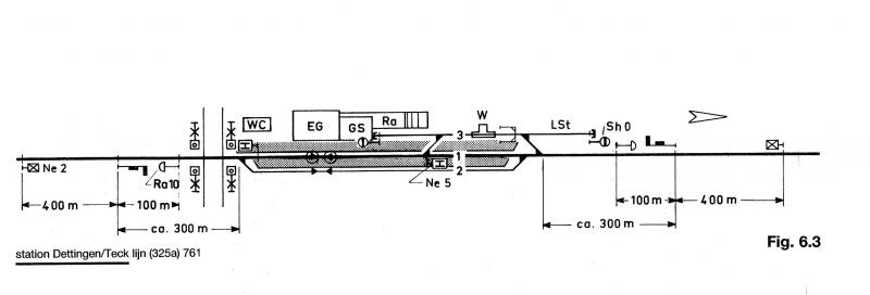

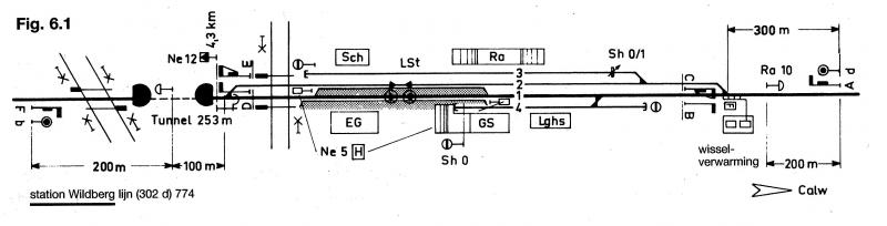

Op spoor 1 geldt een snelheid van (hoger dan) 60 km/u. Op spoor 2 geldt een snelheid van maximaal 40 km/u.
Als een trein van links naar rechts of van rechts naar links rijdt via spoor 2 wordt de snelheid door de wisselstraat beperkt.
Sein A en F hebben geen gekoppelde armen en kunnen 3 seinbeelden tonen.
Sein C en E hebben wel gekoppelde armen en kunnen 2 seinbeelden tonen.
Bron: Spoorwegmodelbouw Deel 9: Exploitatie en Seinen
Als spoor 2 geen aftakking heeft naar een ander spoor word uit kostenbesparing hier een eenarmig sein geplaatst.
Op spoor 1 geldt een snelheid van maximaal 60 km/u. Op spoor 2 geldt een snelheid van maximaal 40 km/u.
Uit kostenbesparing worden hier helemaal geen seinen geplaats, enkel borden.
Is de snelheid maximaal 50 km/u, dan kunnen zelfs de inrijseinen worden vervangen door borden.
