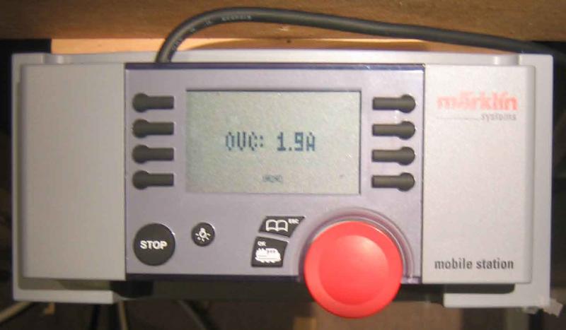

Die van mij heeft nummer 60651 en onder opties in het menu zie je het vermogen:
Ik denk dat je met een kleine trafo dit vermogen niet volledig kunt benutten. Dus combineren met een 52VA of 60 VA trafo lijkt me beter. Een 1.2A met een 60VA trafo is ook geen optimale combinatie, en ik denk wel dat je eerder een grotere trafo nodig hebt dan een grote MS. Combineren van een 1.2A met een booster opstelling kan wel maar is omslachtig en voor buiten (spoor1) niet aan te bevelen. Verkeerd aansluiten is ook een risico. Zorg als je een 1.9A koopt via markplaats, dat je zeker weet dat het het juiste type is. Er wordt nog wel eens iets aangeboden als 1.9A omdat er een 60VA trafo bij zit, terwijl het gewoon een 1.2A type is.
