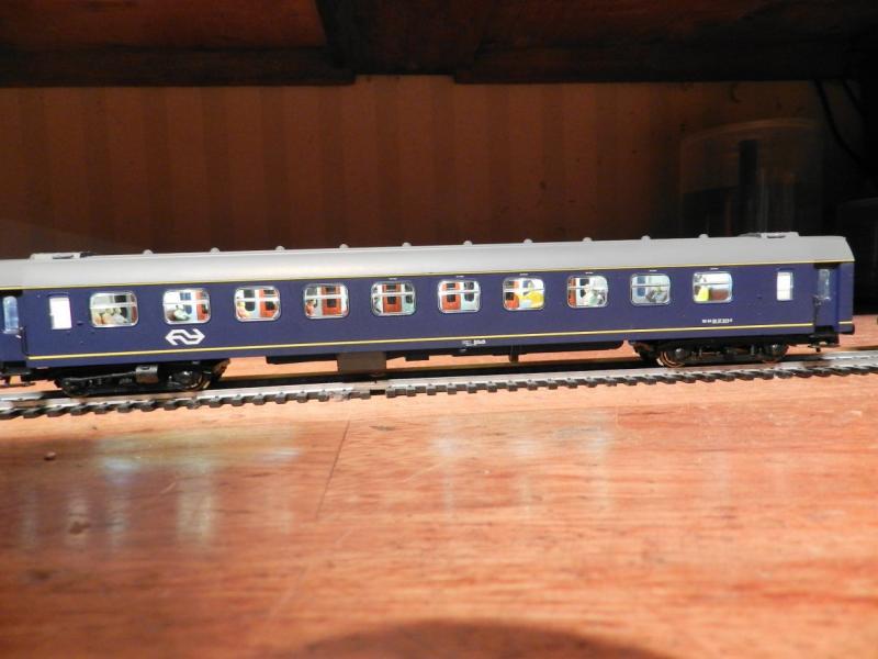

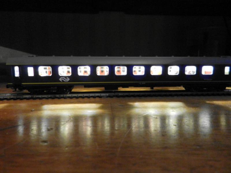

De beloofde bij nacht foto van de aangepaste wagon met aangepaste binnen deuren. Met flits....
.......en zonder flits, met erg lange sluitertijd.
Ik eb verder de potmeter van de strip op minimale licht sterkte gezet. Blijft moeilijk om een wagon met licht in het schemer donker goed te fotograferen.
De andere wagon ga ik ook weer openen om de kleur van de binnendeuren aan te passen ::). Tevens ook hiervan de lichtsterkte terug draaien.
Deze verbouwing heeft me toch maar weer mooi twee dagen van de straat gehouden. Zo zie je dat je met een kwastje verf, ca €12,00 aan materiaal en wat geduld zo'n wagon heel wat meer uitstraling kan geven ;).

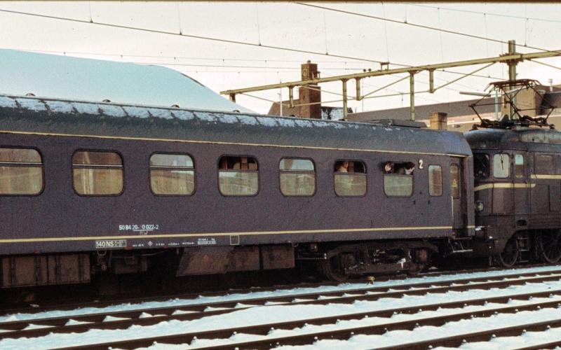

Over de verbouwde versie vind ik nog wel deze op Sleutelspoor, sterk vergelijkbaar met die foto in mijn collectie (die overigens niet door mij is gemaakt maar een van de STIBANS-collega's, ik weet niet meer zeker wie).
http://www.sleutelspoor.nl/diversen/roosendaal9.html (eind naar beneden scrollen)
Maar ik zie hier wel mijn twijfel over de kleur van de banken terug: hoewel er geen glas meer in de wagen zit, zie ik geen spoor van rood aan de banken. Je ziet natuurlijk alleen het bovendeel van de bank, de 'hoofdleuning' (of hoe heet dat?). Maar ik denk dat die toch donkergrijs (of donkergroen?) was. De zitting en het rugdeel kunnen wel rood zijn geweest.
Voor wat het waard is.....  ::)

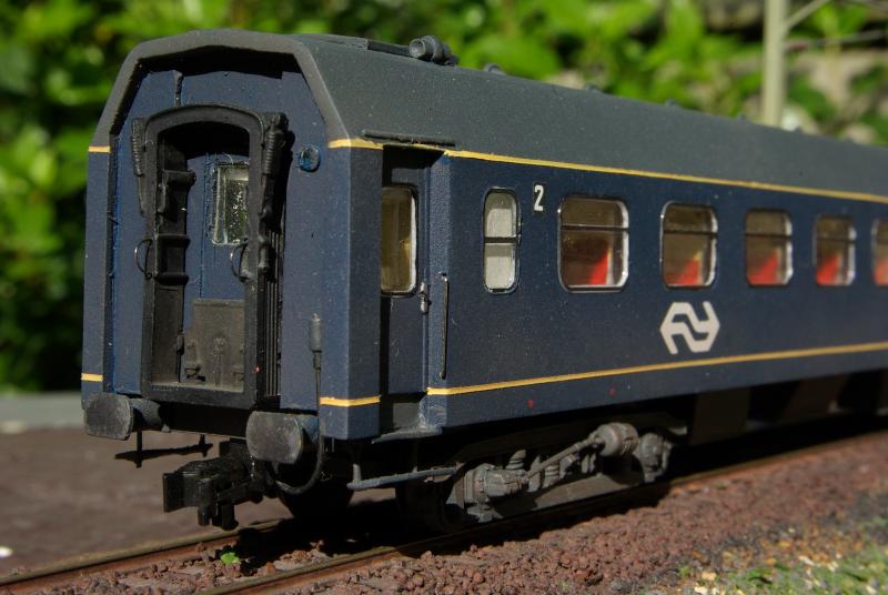

Banken na verbouwing in de kleur Plan V rood, deuren vaalrood en wanden van geel/wit formica met kleine donkere ruitjes erop. Een kaal koud hard interieur na verbouwing. Binnenruiten in zwart rubber.
Krijg je zoiets;
« Laatst bewerkt op: 06 May 2014, 20:39:15 door GerardvV. Reden: kleur formica en modelfoto »
Modelspoor;
178*hier
152* bij buren
  • Berichten: 6421
Re: Plan N pimpen en voorzien van ledstrip
« Reactie #22 Gepost op: 06 May 2014, 22:13:10 »
@Gerard: die van jouw heeft nog klasse borden en ik zie dat de ramen een zwarte strip in het midden hebben. Bij die van mij zijn al géén klasse borden meer en is die midden strip zilverkleurig. Wat is nu juist, of is er verschil tussen beide? Ook het toilet raam mist bij mij de zwarte lijst in het midden. Het "glaswerk" heeft wel een verhoogd randje en dat kan dus zwart of zilver gemaakt worden. Wat is juist? Alles zwart of alle midden strippen zilver inclusief toiletramen?
