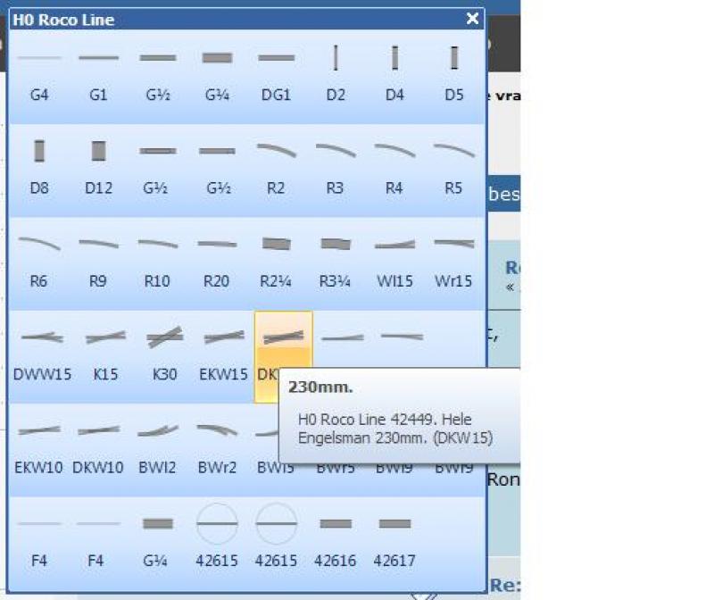

p.heinst
Berichten: 1192
Re:Niet bestaande railstukken??
19 October 2010, 09:33:33 »
Hallo Ronald,
Ik heb de 42449 ook niet kunnen vinden in de catalogis van Roco, wel heb ik het gevonden in de bibliotheek van Anyrail (ontwerpprogramma) mogelijk zit hieer dan ook een foutje in. Ook in de oude voorloper van Anyrail, D,Rail staat het zo in.
Catalogis terug gekeken tot het jaar 2001,
Zie plaatje
Gr Piet

Ronaldk
Berichten: 8837
19 October 2010, 09:39:30 »
Ah, bedoel je het zo....
Denk inderdaad dat het een foutje is... Want in WinRail 9 staat de 42449 niet en de 42451 wel...
Groeten
