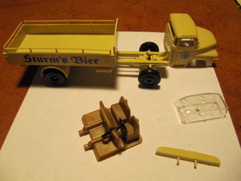

Gezien de tegenstrijdige berichten en het tegenstribbelen van het Wiking-model tijdens pogingen tot demonteren, heb ik me eerst maar eens met een Brekina-vrachtwagen beziggehouden. Die bleek niet gelijmd en was dus in een mum van tijd uit elkaar:
Laatst bewerkt op: 22 February 2010, 22:12:14 door Ruud K
