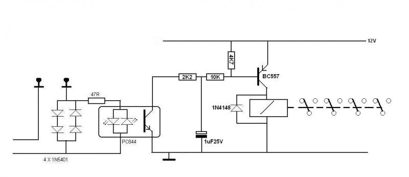

De relais sturing aangesloten op de opto.
Mvg
Wim.
Mvg
Wim.
Wim, is dit de aanvulling op optie nr. 5 uit de bonte verzameling?

Wil niet graag voor Wim antwoorden, maar dit is inderdaad de vervanger. Het kan nog eenvoudiger.
Als Klaas ernaar kijkt en zijn elektronische kennis erop loslaat, zal hij merken dat dit geheel bruikbaar is voor zowel digitaal als analoog.

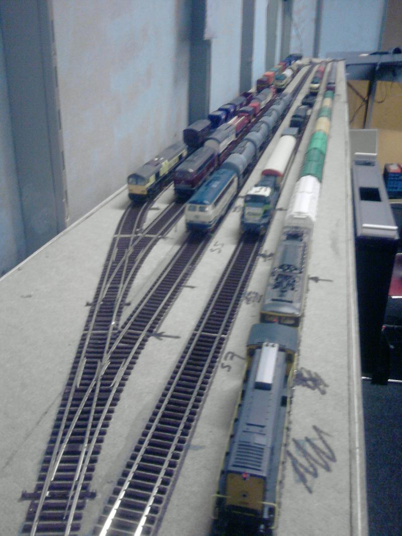

Inmiddels uitgebroed!
@Gerard, het toepassen van een pic is voor ons geen optie. Ik begrijp denk ik waarom je liever
een pic zou toepassen, maar bij ons is er onvoldoende kennis aanwezig.
Evengoed dank voor je aanbod.  (y)!.
@Klaas, op papier geen flowchart gemaakt (doet mij teveel denken aan mijn vorige job :P) maar wel
op een rijtje gezet hoe e.e.a. zou moeten gaan functioneren.
Uitgangspunt voor de schakeling is onderstaande opzet voor een schaduwstation.
Er wordt van R naar L gereden met getrokken rijtuigen/ wagons. De loc dus voorop.
(Heren MVN die meelezen: dit is dus een gewijzigde opzet maar wel met 6 ipv 5 sporen!!)
Kort samengevat: volgorde van binnenkomst/schakelen: trein komt binnenrijden via blok 2 in blok 1.
W1 rechtdoor stand. De stopsecties van blok 1 (+3,5,7,9,11) staan standaard spanningsloos.
Dwz, trein stopt dus; er loopt alleen een lichte stroom tbv de stroomdetectie. Via bezetmelder
wordt blokrelais van 1 nu geactiveerd. Stopsectie blok wordt via relais stroomloos gemaakt.
Bij binnenrijden volgende trein stopt deze in de stopsectie en wordt via het relais wissel 1
op afbuigend gezet, waarna de volgende secties kunnen worden volgereden.
Een langere trein binnen laten rijden dan de beschikbare bloklengte toelaat, is ook geen probleem.
De trein zal dan niet 1 maar 2 blokken bezet houden. De wagons/rijtuigen moeten dan wel gedetecteerd
kunnen worden. (bijv. door stroomafname binnenverlichting of weerstandje (10Kohm) op as(sen).
Voor het afroepen van een trein uit blok 1,3,5,7,9 en 11 volstaat het overbruggen van de stopsectie
met een eenvoudige drukschakelaar. Nadat het voorste blok vrij is gekomen, valt het blokrelais af
van het er voor liggende blok. Een hier stilstaande trein kan nu aut. vertrekken en zal weer stoppen
in het voorste blok. Na vrijgave van het achterste blok schakelt ook de wissel weer om en kan een
volgende trein binnenrijden. Zo kan de cyclus zich steeds herhalen.

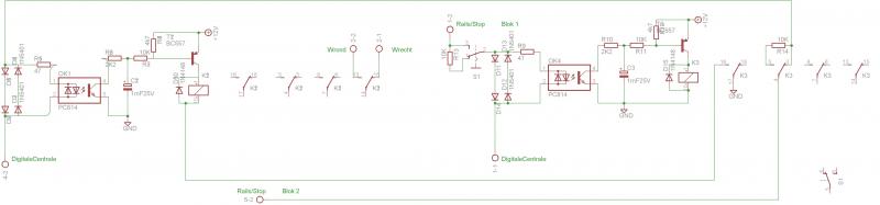

Met heel veel geduld en hulp van Wim ( (y) Echt top! ) is het mij uiteindelijk gelukt om o.a. met de onderdelen
uit schakeling 5 van de bonte verzameling van Klaas onderstaande schakeling mbv Eagle te tekenen:
Mocht iemand het org. Eagle bestand willen hebben ivm slechte leesbaarheid (Ik krijg het niet beter dan dit  :(,
stuur dan even een PB of mail met daarin je mailadres ovv schema schaduwstation.
Uiteraard is nabouwen geheel voor eigen risico.
Greetz, Paul

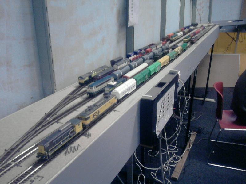

« Reactie #24 Gepost op: 14 March 2010, 23:38:13 »
De afgelopen dagen op Rail veel plezier gehad met deze opzet.
Uiteraard de nodige wensen ter verbetering, maar op zich ging e.e.a.
prima met dit ontwerp.
Greetz, Paul
