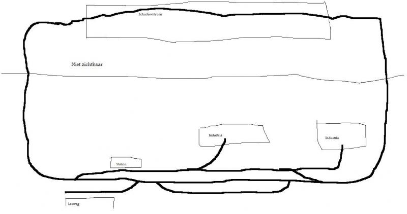

Ik wil wel eens beginnen met een baan. Spullen heb ik wel maar het starten?
Het wordt N.
Flex en wisssels heb ik voldoende.
De ruimte is 2,5 bij 4m.
Een enkelsporige hoofdbaan.Eeen stationetje,losweg en 2 bedrijven.
Waar ik tegenaan hik is het digitale gebeuren.
Een IB heb ik al eens gekregen.
Maar wat moet er nu nog meerbij
En hoe plan ik de blokken ,vanuit het schaduwstation(klok mee) een blok tot aan het wissel,dan de drie parallesporen ook elk een blok?
de industie en de losweg ook elk een blok en dan weer richting schaduwstation.
Graag opmerkingen of ik het goed bedacht heb.

Voor spoor N is 2,5 x 4 meter wel een lekker oppervlak om mee te werken. De vraag is alleen, hoe staat de baan in je kamer? Kun je er om heen lopen?
Standaard vuistregel is dat je ongeveer 80 cm diep kunt werken, anders kun je er niet meer bij. Dus als je om de tafel heen kunt lopen zou je maximaal 4,0 x 1,6 qua oppervlak kunnen bewerken. Je zou er dus een U baan van kunnen maken waar de industrie aftakkingen hun plaats kunnen krijgen. Op het doorgaande stuk zou ik dan toch voor minimaal een dubbel spoor kiezen, zo niet drie of vier spoors om de treintjes lekker door te laten denderen die niet de afslag naar industrie nemen.
